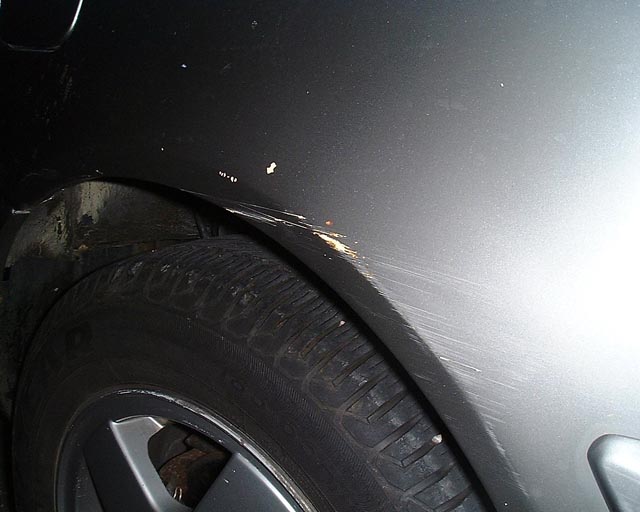

Je reprends un peu ce post pour savoir si quelqu'un avait déjà fait cette opération lui même ?
Ma turbal, sur ses passages de roues a frotté, il y a des érafflures et la peinture s'est écaillé à un endroit.
Je mettrais des photos, mais j'aimerais savoir s'il est possible de remastiquer légèrement, de repeindre soit-même et que le résultat soit propre ? Si oui, un petit tuto serait pas de refus.
J'avais fait çà sur ma R9, mais la rouille est apparue et la peinture en bombe que j'avais mis, ne tenait pas partout, bref du travail de sagoin !
MERCI
MERCI

Merci JL, je met les photos:
La plus eraflée, un tout petit peu renfoncée et rayée, de plus, les eraflures commencent à rouiller.
très légèrement enfoncée, et légèrement frottée.
Avant gauche légèrement enfoncée, mais peinture intacte.
Pour la baguette, je pense qu'il est possible de la remettre à neuf avec du mastic, mais il faut encore la décrocher.
Pour le dessus de la porte, la peinture est écaillée, je me demande s'il serait possible de faire un raccord vernis ?
Merci de vos expériences.

Pour les rayures, un bon stylo retouche (pris chez volvo of course
) et un bon polish derrière, elles seront bien attenuées déjà (je suis en plein dedans
Pour les ailes enfoncés, soit tu laisse comme ca en mettant un peu de teinte pour attenuer soit tu mastic et repeint toute l'aile
L'aile enfoncée peinture intacte, j'y toucherais pas car tu pourrais très facilement redresser ca en démontant le passage de roue et en tapant par l'intérieur car il me semble que la tole n'est pas doublée a cet endroit là.
Mais en faisant tu risque de faire sauter la peinture qui à du etre fragilisée par le choc et de te retrouver avec des gros eclats de pinture en moins
Pour le vernis qui s'en va à cet endroit, ca prouve que cette voiture à été repeinte sans que les vitres soient enlevée, c'est très souvent le cas
Faire une retouche de vernis est très difficile, beaucoup plus qu'une retouche de teinte.
Au niveau de la baguette, tu peux la refaire en fibre de verre , l'idéal étant de l'enlever mais sans l'enlever c'est tout à fait faisable
Mais bon, ce n'est que mon avis avec mes maigres connaissances en carosserie

Idem Jerlahb...
Rayure : stylo retouche plus polis (Je devais tester ma new policheuse elec _ 14 euros 90 à auchan _ ce matin.... IL PLEUT
Pour le vernis... pas de solution autre qu'un voile complet de l'élément...voir de la voiture...
Si tu veux remastiquer : Ponçage,mastic fin voir de finition, ponçage, netiyage au diluant, masquage, un 1 er VOILE de bombe, séchage 20 à 30 minute, ponçage HYPER FIN, 2éme pui 3 éme voile de peinture (toujours en petite touche - voile - afin de ne pas faire de coulées...)
Finition avec une bombe de vernis....
Puis aprés quelque temps, tu atténus les diférences de teinte (peinture neuve & ancienne..) au polich
Redressage sans éclat... laisse tel que...
Pour les points de rouille si c'est le cas, tu ponce jusque au métal... et tu apprette à l'apret anti rouille...

Bon désolé de contre dire jerlab mais bon je peux pas m'empêcher,
L'aile est doublée à cet endroit là, il faudra focément passer par un débosselage à la baguette et donc un raccord peinture.
Pour ton aile qui commence à être piqué, fait qqch très vite car j'avais la même chose sur la mienne et le précédent proprio a rien fait, et ca a bien rouillé par la suite! Traite l'aile à l'intérieur et à l'extérieur.
Ca te coutera moins cher de le faire maintenant que dans une année... mais tu pux quand meme attendre l'automne, mais évite de faire un hiver avec ca!
Tout ca bien sur si tu vaux garder ta voiture belle et longtemps!
