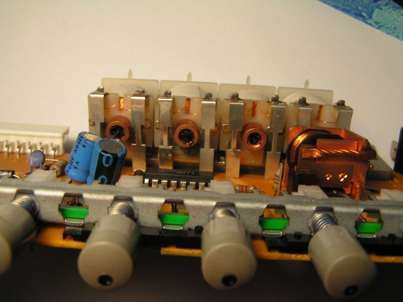

Message par V60-V480 » lun. 20 mai 2013, 11:52
jojo84 a écrit :Merki !!!!!!
La petite mousse dont tu parle, c'est celle qui est sur les électrovannes ??
A la limite du bouchage....
