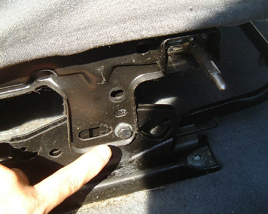

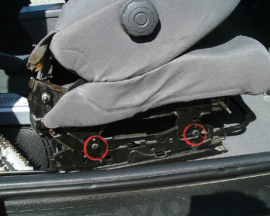

Bon, suite à la trouvaille de Dave, je met en ligne quelques photos sur la remonté du siège passager en trois positions possibles :
Voila, d'origine sur la mienne il était vachement bas et çà gênait ma passagère donc, je l'ai mis en position itermédiaire, du coup çà libère un espace en dessous du siège pour cacher des armes ou de la drogue ;-)

c'est vrai , on voit bien les 3 trous ;-)

mais 4 vis empreinte " torx " a enlever ( un peu mal placées mais bon )

En fait, j'ai pas expliqué mais il n'est pas nécessaire d'enlever le siège, il faut enlever la partie plastique sur le coté, 2 boulons de 10 sous les caches plastiques et une vis cruciforme.
Ensuite avec une petite clef à cliquet de 10 et une plate de 10 en dessous du siège, on peut accéder à ces vis, et donc par la même, n'avoir que ces 4 vis à démonter.
