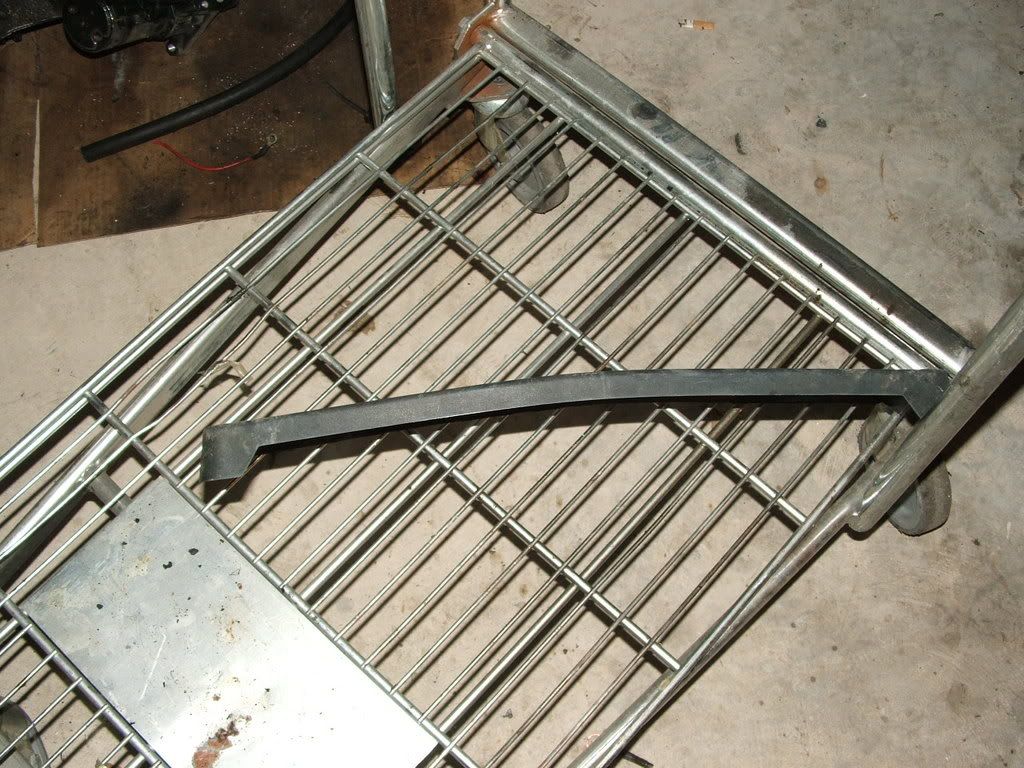

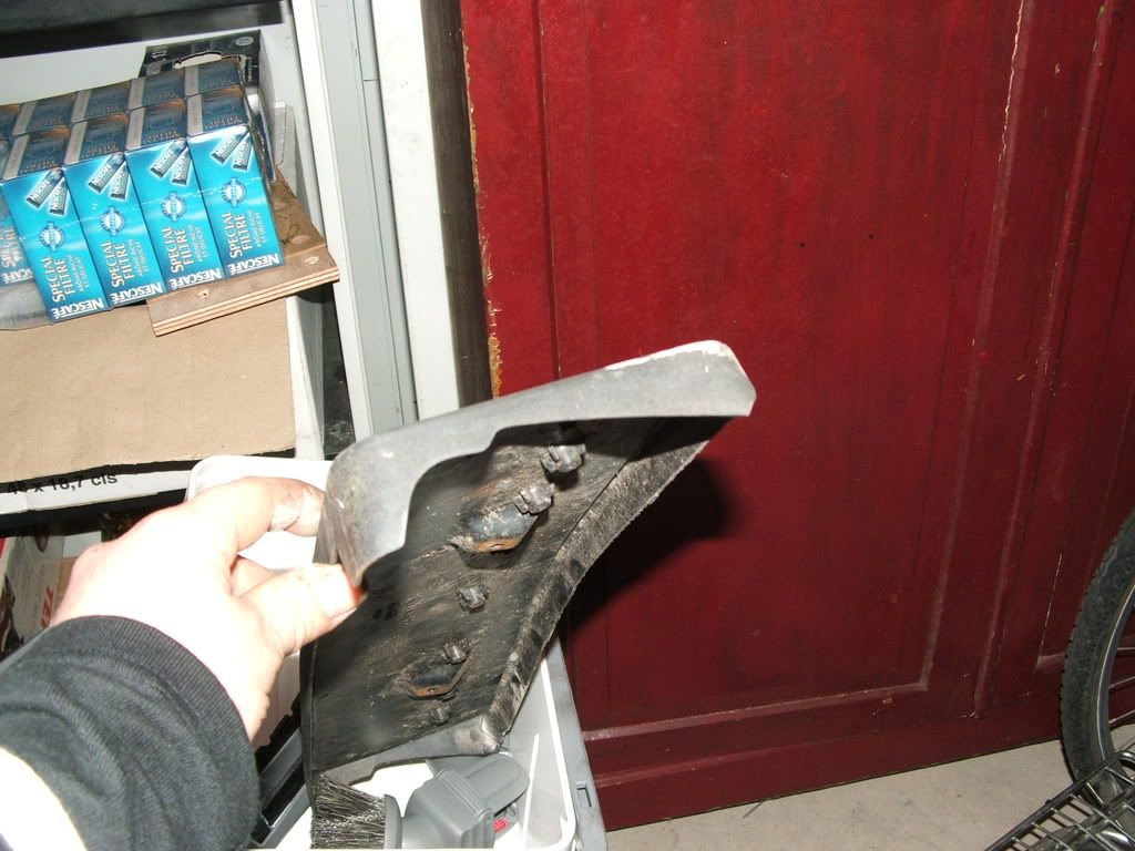

voici quelques photos du support de plaque

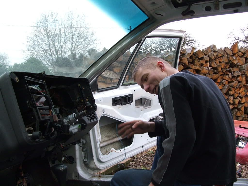

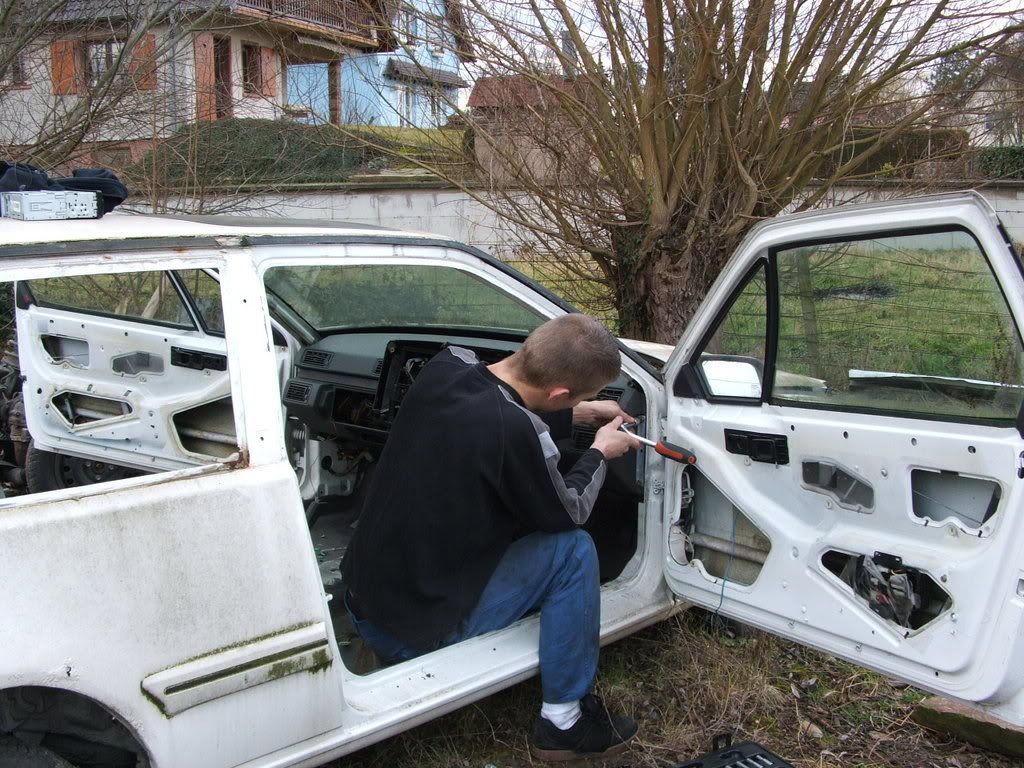

pour le dimanche
le jours se lève et Damien est déjà au boulot
plutôt rapide le gamin

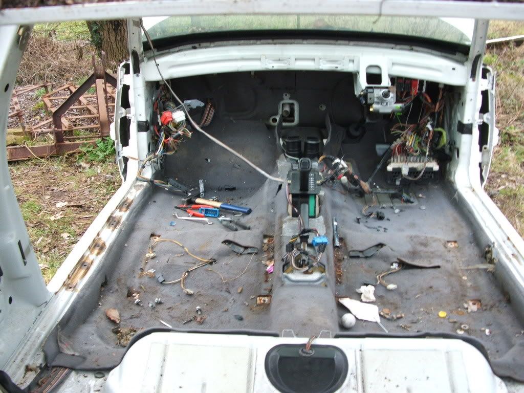

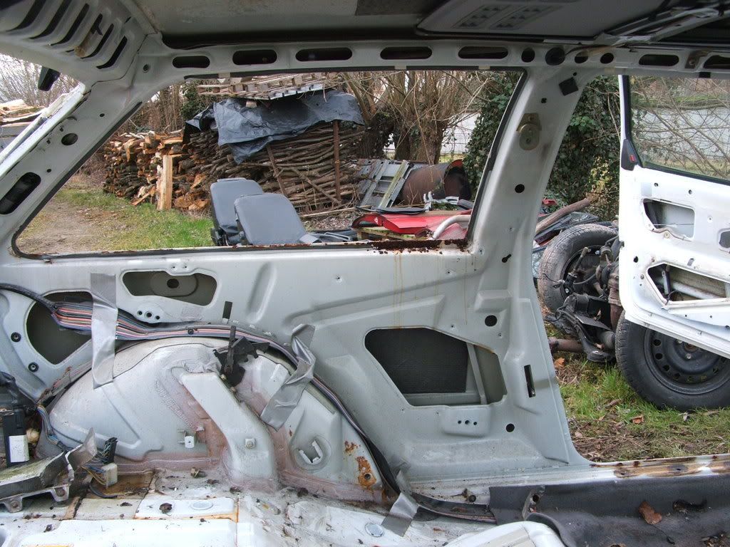

et hop! plus de carrosserie, soit ma vessie est immense ou il est doué :?:
je préfère la deuxième solution :oops:

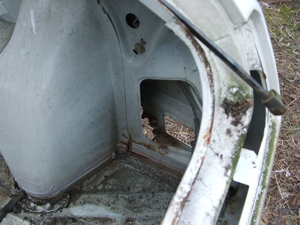

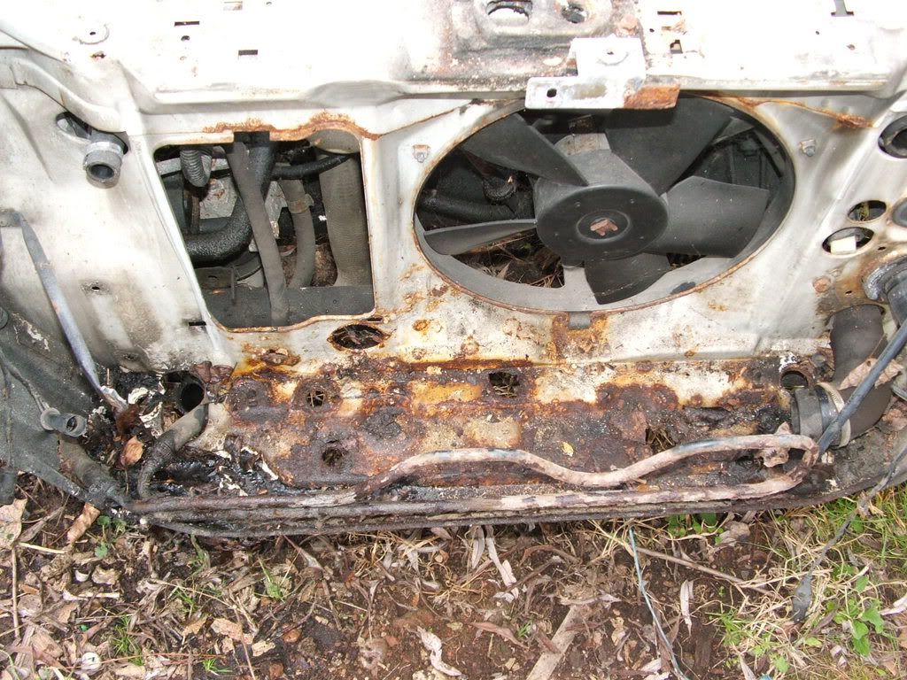

la belle était mal en point

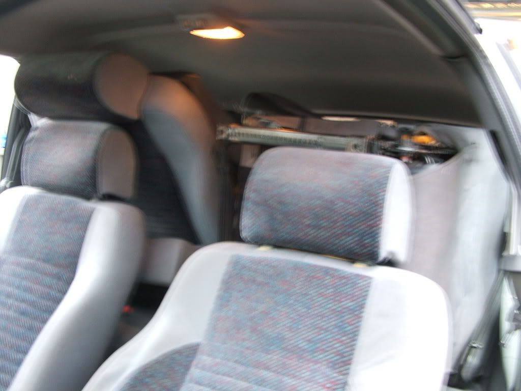

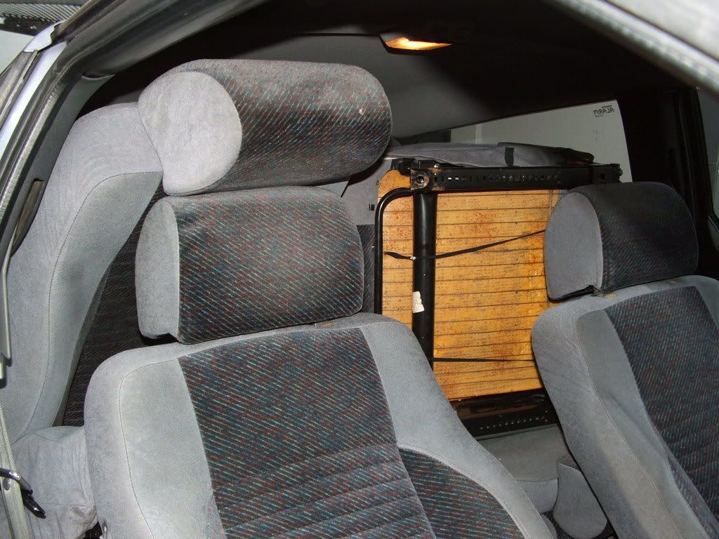

Message par Dams » mar. 22 janv. 2008, 00:46
La 480 8 sièges et 7 roues vous conaissez? :mrgreen:
C'est Damselle qui est contente, étant donné qu'on a pas de cave :roll: :oops:
Message par harchin » mar. 22 janv. 2008, 00:49
c'est pas grave , ça te lui fait un salon en plus :mrgreen:

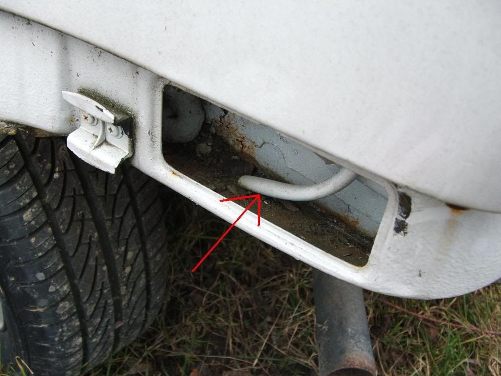

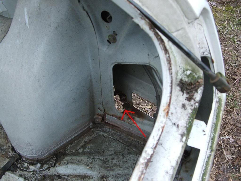

petit conseil pour les possesseurs de toit ouvrant d'origine
vérifiez bien vos durites d'évacuation dans les ailes AR
si mal placées comme sur la photo
la punition sera sévère pour votre 480
Message par thance » mer. 23 janv. 2008, 23:42
:shock:
Ah ben je regarderais attentivement ça, mon aile est pourrie a cet endroit la!
:shock:
Message par AOD » jeu. 24 janv. 2008, 10:07
boudav67 a écrit :petit conseil pour les possesseurs de toit ouvrant d'origine
Comment faut il le placer du coup??
Message par boudav67 » jeu. 24 janv. 2008, 12:35
faut faire sortir le petit tuyau de l'intèrieur de l'aile
Message par JL-L » jeu. 24 janv. 2008, 18:14
boudav67 a écrit :faut faire sortir le petit tuyau de l'intèrieur de l'aile
toujours faire sortir le tuyaux pour l'évacuation ...
Message par GEORGIO » jeu. 24 janv. 2008, 19:03
:ab :ab :ab Bien vu, la photo....JL-L!!!!
La preuve en image..... :am :aj
Message par vielou01 » jeu. 24 janv. 2008, 23:25
et encore la c'est pas de l'eau (mais de l'acide ) ça attaque encore plus vite :mrgreen: :mrgreen:
