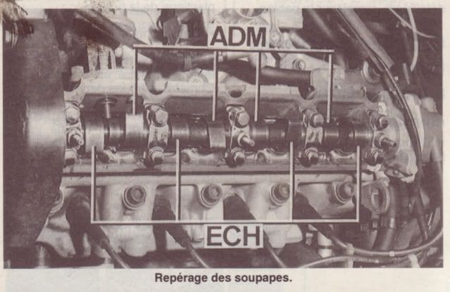

Pour compléter cette fiche, je me permet d'y ajouter cette photo indiquant l'emplacement des soupapes (A= Admission et E= Échappement):
Ta méthode de réglage est dite "en bascule", ce qui est très bien
! Néanmoins, il existe une autre méthode dite "méthode Peugeot" que je trouve personnellement un peu plus précise. Elle consiste a mettre une soupape d'échappement en "pleine ouverture" (ressort de soupape comprimé a fond) afin de régler deux autres soupapes, suivant le tableau ci joint:
Pleine ouverture--------------------régler------------------------régler
E1-------------------------------------A3----------------------------E4
E3-------------------------------------A4----------------------------E2
E4-------------------------------------A2----------------------------E1
E2-------------------------------------A1----------------------------E3
Pour finir, j'ajouterais qu'il vaut mieux avoir des soupapes "libres" plutôt que "bridées"! Quand elles sont libres, cela veut dire qu'il y a un petit peu trop de jeu et que l'on risque de les entendre claquer légèrement (ce qui n'est pas nuisible!) certes, mais au moins, elles ferment a fond!!!
Lorsqu'elles sont bridées par contre c'est a dire pas assez de jeu, le moteur est plus silencieux mais on risque d'avoir un ralenti moins bon, notamment a froid, et si elles sont vraiment bridées, non seulement on se retrouve avec un moteur qui tourne comme une "patate", mais , en plus, il y a gros danger pour les sièges de soupapes et les soupapes elles même ("cramées"!)

Quand je l'ai fait sur la mienne, elle avait 93000 et j'ai changé 4 pastilles.AOD a écrit : Question : A 180 000 km...il faut penser à faire cette manoeuvre à votre avis ?
480 quand tu nous tiens
- Messages :28529
Re: Réglage du jeu aux soupapes
Donc ce serait pas forcement du superflu ...V60-V480 a écrit : Quand je l'ai fait sur la mienne, elle avait 93000 et j'ai changé 4 pastilles.

tu as eu raison d'investir là dedans, car à la fin tu t 'y retrouves, le ralenti peut etre meilleur, les bas régimes répondent mieux, et la conso qui vas descendre d'un poil.JeanPète a écrit :Je vais au boulot avec la voiture demain matin, mais déjà à froid dans mon garage, le bruit a disparu. J'suis content, content, CONTENT !
oui, même avant, tu peux le savoir si tu perçois un claquement legerement différent du moteur à chaud et à froid ( en été ) ( l hiver il fait super froid donc ça s'entends ). mais pour ça, il faut bien connaitre sa méca et avoir l oreille.AOD a écrit :[Content aussi de lire ça...depuis le temps...ça fait plaisir![]()
moi je l'ai fait sur ma 440 il y'a 4ans environ, comme on peut le voir sur l exemple de V40 V60 sur les cotes constructeur, pour le jeu il ya une tolérence de 0.05 , et on peut constater qu'il à des écarts qui arrivent à 0.13 et 0.16 sur ses résultats ce qui est énorme, c est à dire 300% hors cote ... sur ma 440 j'ai eu pareil sur 3 soupapes et les autres étaient pas super non plus.... j'avais récupéré des pastilles neuves sur un moteur neuf de 480 que jai démonté, mais une fois démonté les miennes je me suis rendu compte que leur épaisseur n'était pas du tout les memes....
alors, j'ai remonté mes pastilles à l'envers, puisque l'arbre à came à creusé la pastille, je les ai monté à l'envers, pour que la cote soir la meme, et pour que la came pousse sur du plat au lieu de la cravasse, la seule chose qeu j'ai dconstaté, c est que mon ralenti était devenu un poil plus stable, sans vraiment pouvoir savoir si c est vrai

Hello,
Bon, je sais pas trop quoi penser : la voiture semble effectivement plus souple le matin, reprend mieux à bas régime sans toussoter... C'est une impression, car j'ai conduit mon autre voiture pendant deux semaines et c'est nettement plus viril que la 480.
Cliquetis assez sonore en rentrant, mais comme chaque soir, petits embouteillages, suffisants pour que le ventilo se mette en route.
Alors d'où peut venir ce bruit ? Il m'a semblé bien plus fort en fin d'après-midi, mais je roulais fenêtres ouvertes. J'ai mis de la 5W40 + traitement moteur Marly (hyperlubrifiant), jamais rien à rajouter en 10000 km.
@ Matteo : oui, c'est une sorte d'investissement, mais c'est pas pour la conso.
C'est surtout que je voulais être sûr que la voiture tournait bien et que rien ne s'abîmait, même si c'est minime. Avant, au ralenti, le bruit était caractéristique et ça faisait moteur fatigué. Maintenant, le bruit n'apparaît qu'à l'accélération, on dirait... Enfin, plus (du tout) au ralenti en tout cas.
C'est con, mais j'ai vu la 480 de ma mère dépérir à mesure que des pannes n'étaient pas réglées et je sais pas, je veux pas laisser ma voiture avec des trucs qui empirent ou aggravent autre chose... Ca pourrait presque passer pour de la superstition (ain't the way, je sais).
Je vais passer voir le mécano qui s'est occupé du réglage. Ca ne me semble pas être un salopiot de garageot de merde (comme j'en ai connu pas mal depuis deux ans, pour ceux qui suivent) et je pense qu'il me dira honnêtement ce qu'il en pense.
apres les bouchons, c est normal que le moteur est pas normal, par contre quand on met de la bonne huile qui coute cher, faut pas vraiment mettre du traitement moteur, car ça modifie les propriétés de l'huile, et pas forcément en mieux, dans le cas d'avoir envi de mettre du traitement, autant mettre de l huile plus cherJeanPète a écrit :Hello,
alors, puisque tu as une bonne oreillle, faut savoir que le cliquetis tu dois l'entendre qu'un tour sur deux, c est ça qui est pas facile, d'ententre les tours moteur, et qu'il y'a un tour normal, et un tour clic, un normal et un clic etc ,,,,,AOD a écrit : J'ai l'oreille (même deux !)...j'ai bien entendu un léger cliqueti à froid
