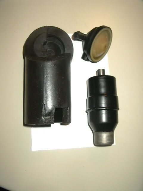

Ici le vieux séparateur que je ne sais pas comment sortir. La valve à été retirée.
Et là les trois éléments constituant le reniflard:
- le gros cylindre de mousse
- la valve
- le séparateur (celui-ci est neuf)
Quelq'un a t'il déjà changé ce séparateur?
A l'avance merci de votre aide.

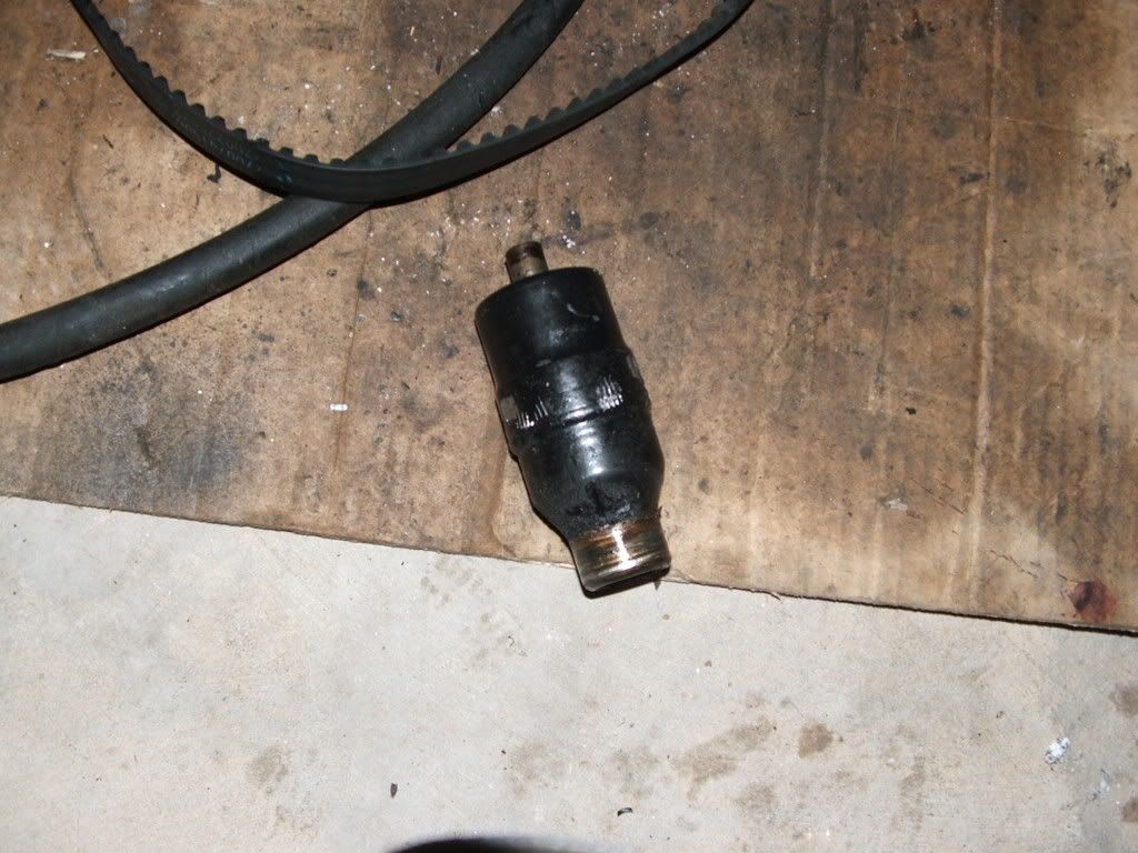

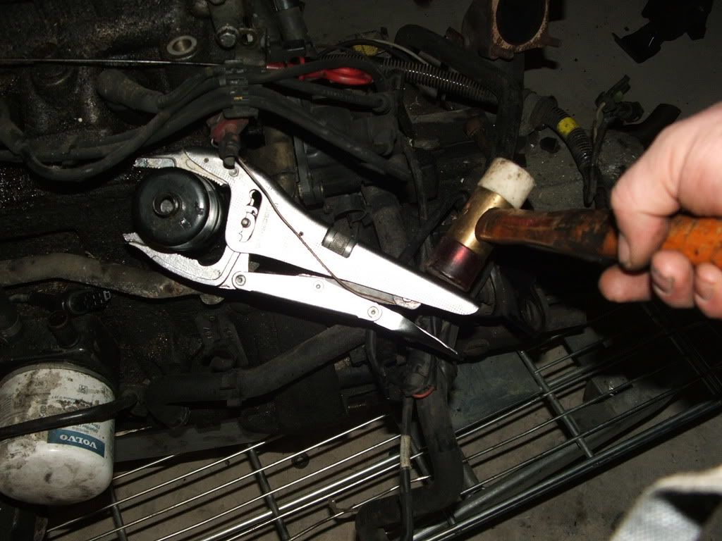

Message par boudav67 » lun. 28 janv. 2008, 18:46
ça y est, je l'ai sorti
autant dire tout de suite qu'il faut de la place
j'ai pris une pince étau et un maillet pour le faire tourner le tout en tirant aussi vers le haut
et hop il est sorti

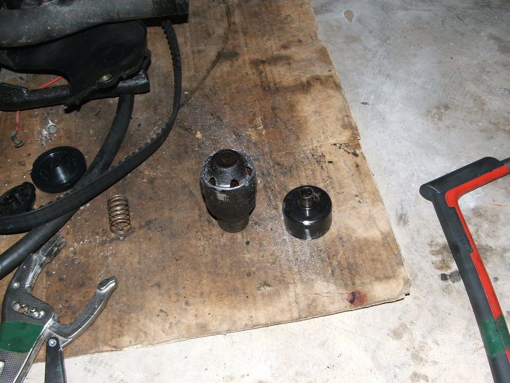

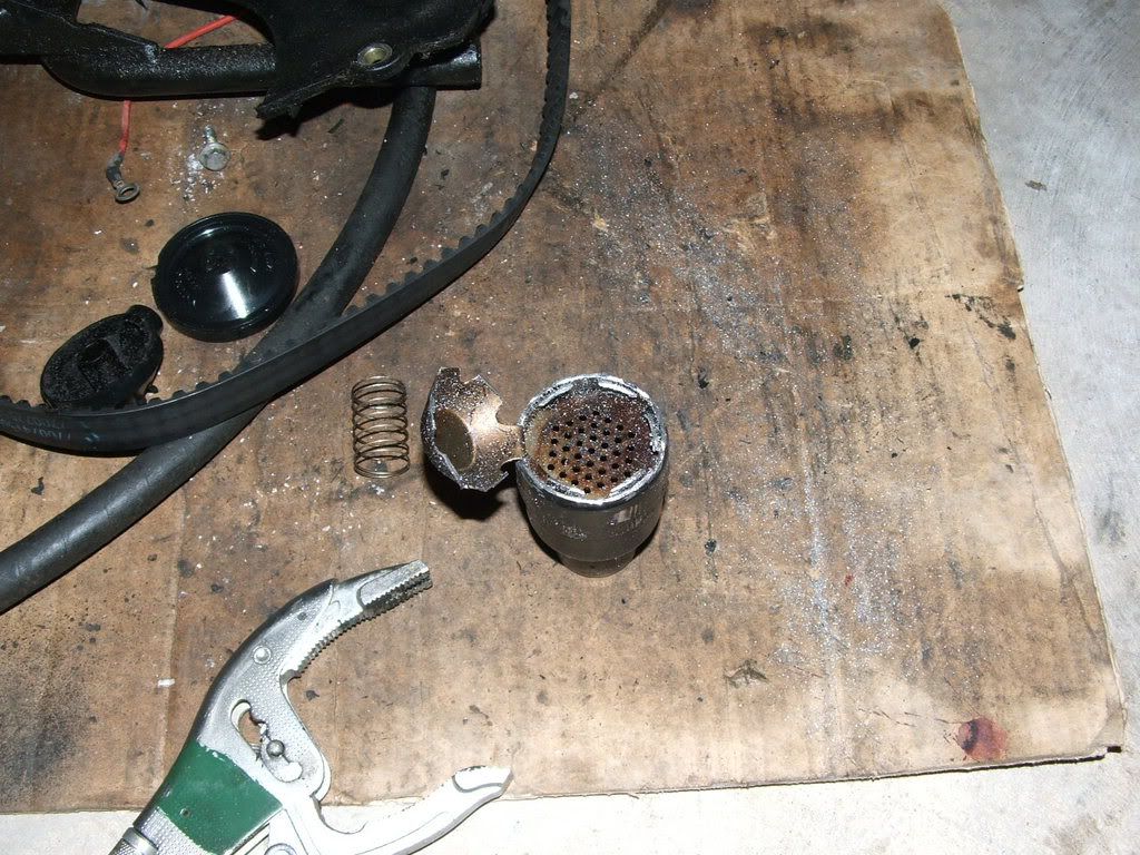

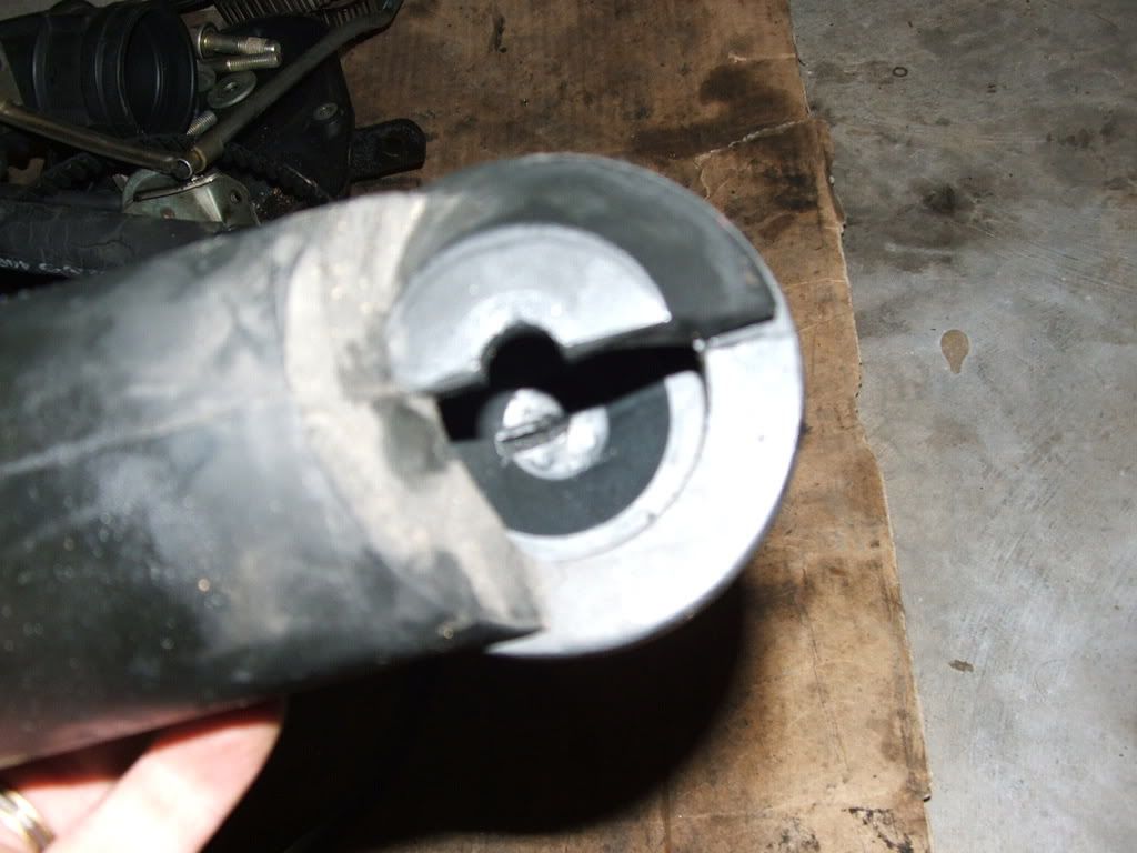

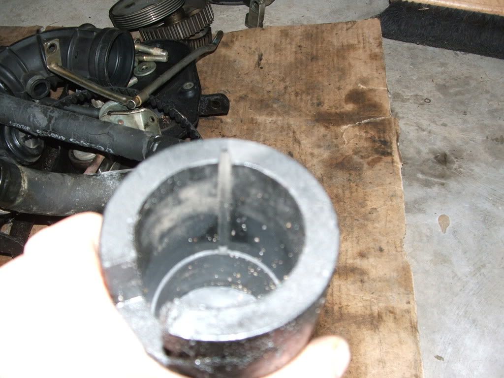

Message par boudav67 » lun. 28 janv. 2008, 19:57
voila plus précisément
pince étau + maillet le tout en tirant la pince vers le haut
quelques marques
mais comment c'est dedans
donc rien de bien méchant, un nettoyage et hop
pas besoin de changer cette pièce

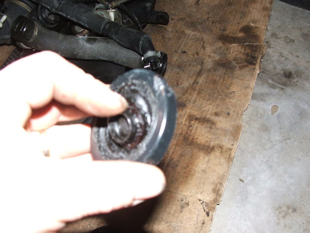

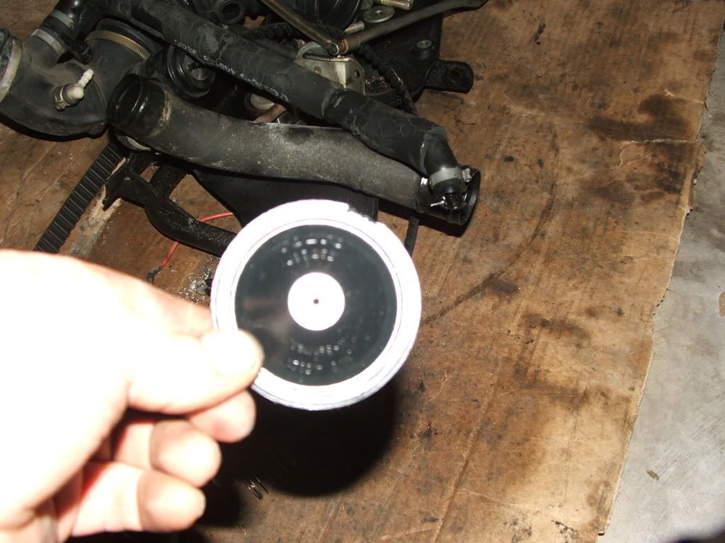

par conte voici le dessus
c'est ici qu'il y a une valve

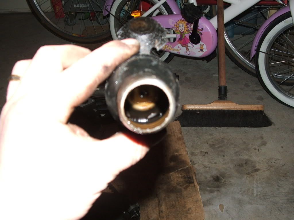

de l'autre coté, la mise a l'air
et ici le chemin prevu pour la mise en air de la valve
voila
maintenant quel peut etre l'effet d'une valve percée ou bouchée?
peut etre une piste sur nos ralentis instables ;-)
