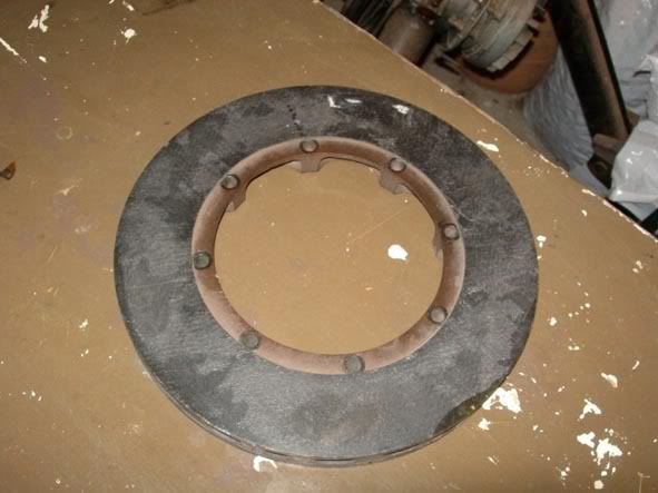

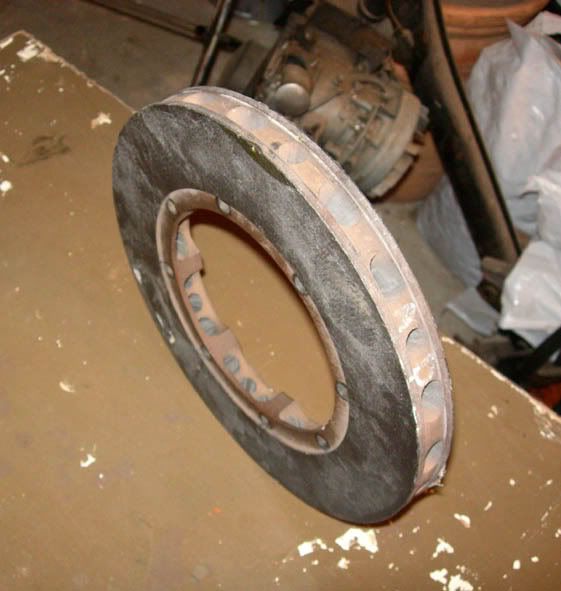

Est-il possible de remplacé les disques plein par des ventilés ceux sortis un peu plus tard!
J'avais entendu parlé que nom suite au jante de 14", mais si j'en mais des 15", c'est possible? en sachant que je vais changé les étriers bien sur...

j'ai déjà trouvé les disques me manque encore les étriers et les plaquettes, ça va pas être simple

C'est possible car sur ma Collection j'étais en disques simples et suite a un grippage d'un étrier , j'ai dédidé de changer l'ensemble par des ventilés .
Donc : disques-étriers-plaquettes "série 2" à prevoir !
