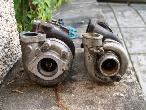

j'ai vu des échangeurs de mégane DCi qui m'avaient l'air d'être tout alu et d'une taille acceptable.
Je crois que je vais me lancer ....
Sinon j'ai vu sur le forum Europe que leurs turbos avaient des brides d'échappement bizarre mais qui permettaient le montage de volutes plus grosses ....
Ils les trouvent OU leurs corps fontes ???

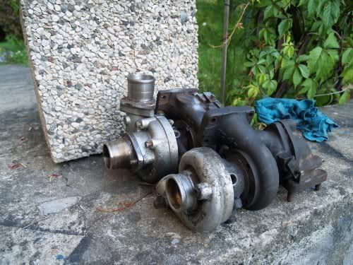

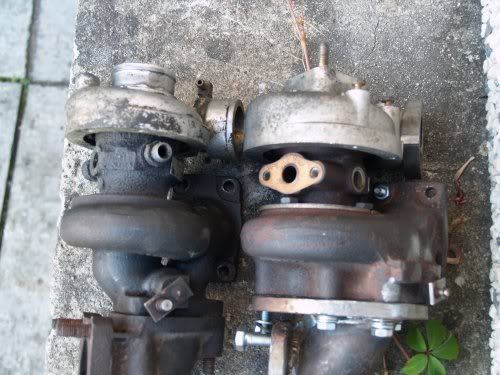

c est un T3 et un T2?
Nic_258 - Très Actif / 480 Fana
- Messages :186
- Enregistré le :lun. 29 nov. 2004, 20:07
- Localisation :93 Aulnay Sous Bois
Message
par Nic_258 » lun. 21 avr. 2008, 12:37
c'est un T2 d'origine et un T25 de Nissan 200sx
pour l'échangeur de Megane, Laguna etc.. DCi
il sont bien tout en alu mais tres peut épais et surtout emboutie
et non souder (perte de pression même problème d'avec les alu/plastique)
mais le plus chaud c'est qu'il y a eu un gros soucie de fuite sur tout c échangeur et que leur remplacement est très fréquent chez Renault
alors si tu en récupéré un d'occasion il y de forte change que il soit mort...

Pour le montage du T25 tu récupères juste la volute ou il existe des brides compatibles avec nos titines ???

Petite question , la différence entre le t25 et le t20, le t25 souffle plus pour la même pression demandé ?
Si c'est pour augmenter la pression de peu, pourquoi ne pas toucher celle tu t20 légèrement ?
- Fossoyeur du Web
- Messages :3319
Message
par JeanPète » jeu. 24 avr. 2008, 01:00
Nic_258 a écrit :vérifie qu'il envoie bien en france (tout les boutique ne le font pas)
Et se méfier du passage à la douane (forfait + TVA) et des copies asiatiques qui circulent sur eBay, même chez des Powersellers... Google est votre ami : "nom du vendeur+turbocharger+copy" (Rechercher dans Web, si vous fréquentez Google.fr).
- Messages :186
Message
par Nic_258 » jeu. 24 avr. 2008, 13:59
le T25 ne s'essoufflera pas dans les tour mais accrochera plus haut aussi
Sur un 1700 un T2 n'est pas vraiment bien adapter pour de la puissance
A sa conception volvo ne chercher pas la puissance mais le couple et un régime d'accrochage très bas

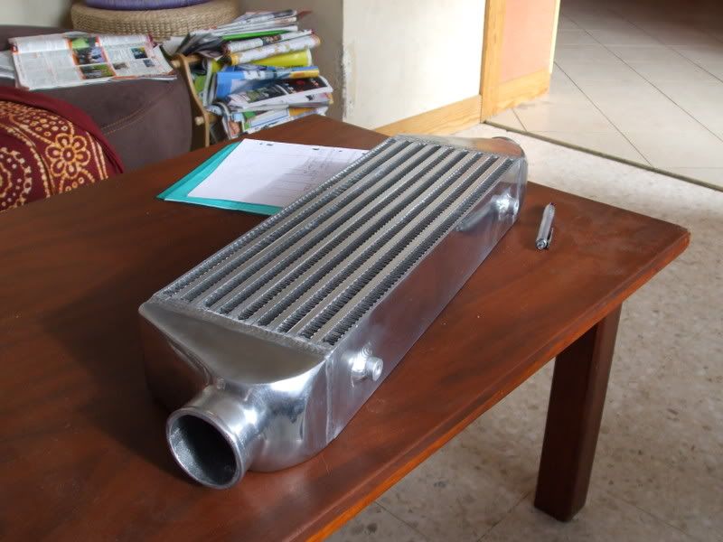

RTK a écrit :Bon j'ai reçu ça aujourd'hui
, reste plus qu'a attendre les durites qui vont bien
quesce que c'est?

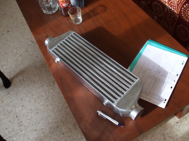

par RTK » mer. 14 mai 2008, 21:59
échangeur air/air tout alu soudé pour le turbo

Tu nous diras ce que ça donne alors?
Parceque j'aimerai bien savoir la différence entre les deux
- Messages :10472
Contact :
Message
par Ben » jeu. 15 mai 2008, 09:34
mais il est quand même largement plus petit que celui d'origine, ça va pas poser un pb ?
en tous les cas, c'est une jolie pièce
- Messages :3117
- Localisation :Annecy
Message
par stalker » jeu. 15 mai 2008, 12:16
il est aussi bien plus épais ben
