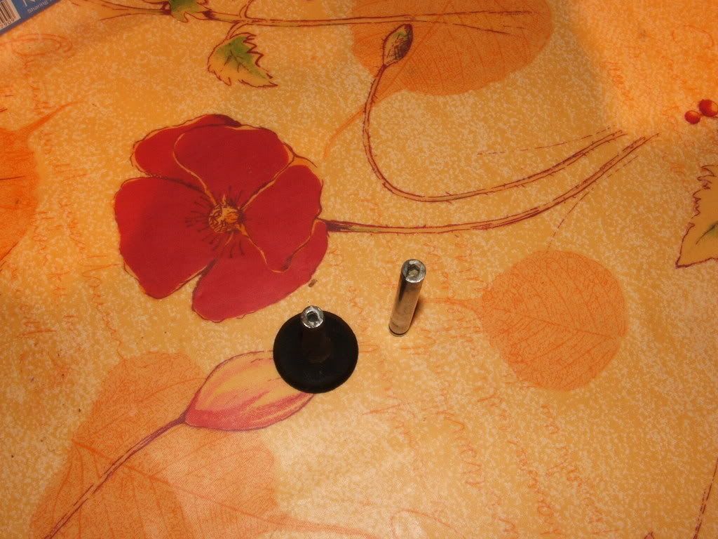

Message par boudav67 » jeu. 21 févr. 2008, 21:47
et voilà
pour confirmer nos doutes sur les soupapes des turbos
elles sont bien creuse et rempli de sodium enfin je pense
une tite photo
Message par JMV11 » jeu. 21 févr. 2008, 22:04
Le sodium au contact de l'eau se met à brûler.
Pour info, je sais que dans le cadre de la fiabilisation des SM, on remplace les soupapes au sodium du bloc Maserati par des soupapes normales...
