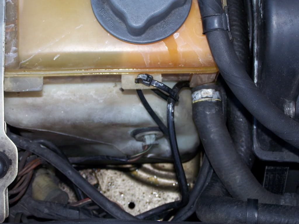

mon ldr fuit du vase d'expension lorsque le moteur et chaud
[/img]Image
Image[/img]

pour le niveau du liquide je suis entre le mini et le maxi sur les photo (plus prés du mini que du maxi)
dans le vase on vois l'eau tourbilloner jusqu'au bouchon puis sa coule :cry:

matteo a vu que mon vase était fissurer
je n'est plus qu'a en trouver un
