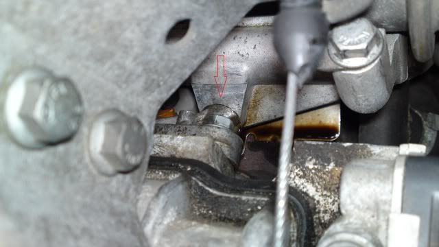

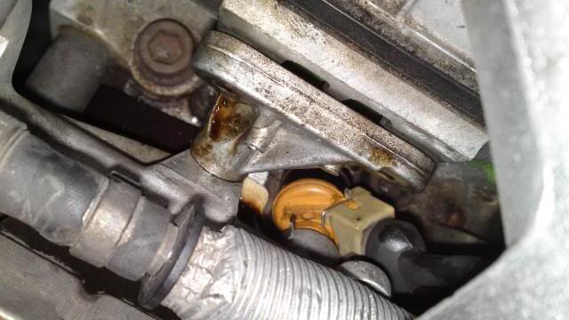

Message par thance » sam. 03 juil. 2010, 18:57
Changement des injecteurs fait.
Par contre j'ai un petit soucis...
En la démarrant tout à l'heure, j'ai regardé un peu la rampe pour voir si tout se passait bien. Moteur tourne rond, très souple, très puissant :shock:
Par contre, apparement une petite fuite... mais je comprends pas de quoi! Car je pensais que rien n'est sensé passer par la!
Des photos de la fuite...
Vue générale :
Et c'est ici :
Merci pour vos réponses...

Re: Démontage Injecteurs
Message par V60-V480 » dim. 04 juil. 2010, 21:43
Cela ne viendrait pas du joint torique du régulateur de pression?
Message par thance » dim. 04 juil. 2010, 21:46
Ca n'a pas l'air...
J'ai vérifié il est bien fixé et pas vu de fuite provenant de lui... c'est vraiment de cette partie de la rampe, l'endroit ou elle est fixée que ça coule.
Message par V60-V480 » dim. 04 juil. 2010, 23:08
Mais oui, mais c'est bien sur, il faut remonter la vis avec de la pâte d'étanchéité, car le taraudage débouche
dans le compartiment culbuteur d'où fuite d'huile ;-)
Message par thance » dim. 04 juil. 2010, 23:16
Ah d'accord...
Je place la pâte sur la visse qui tient la rampe, ou sur les deux visses qui sont vissées sur le haut moteur?
C'est de l'huile du coup qui sointe? Pas de l'essence? :shock:
Message par V60-V480 » dim. 04 juil. 2010, 23:27
Sur les deux vis qui tiennent le support de rampe.

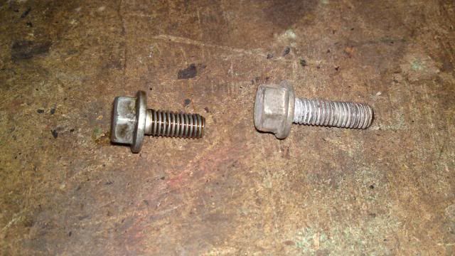

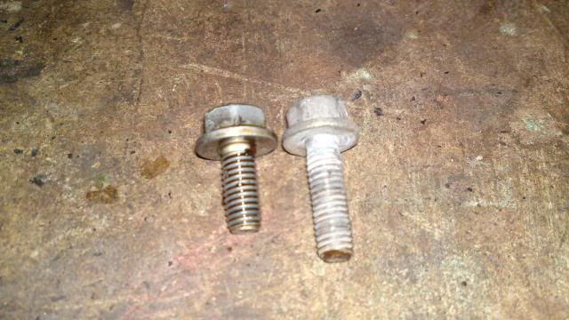

Message par thance » dim. 01 août 2010, 11:14
Hello,
Est-ce que je peux placer des visses un peu plus longues? (pour le support)
Car le filet de début de culasse est HS :(
Merci et A+
Message par yvesb » dim. 01 août 2010, 11:39
Salut à Toi.
Ecoutes je peux te donner la réponse mais pour un B18FT, il y a pas de problème pour une vis plus longue il y a de la place dans le compartiment culbuteurs. Maintenant pour le 2,0 L sais pas. Effectivement ne pas oublier de mettre de la pâte joint sur les filets de tes boulons pour éviter une fuite d'huile!!!!

Message par thance » dim. 08 août 2010, 18:29
Merci pour ta réponse yves, peux-tu me confirmer que celle-ci n'est pas trop longue? Ou qqun?
C'est un B18FT ;-)
Pour la pâte à joint, je badigeone la visse? Je dois aussi en mettre entre le support et la culasse?
Merci :ag
Message par V60-V480 » lun. 09 août 2010, 22:11
Je viens de vérifier, c'est 25mm maxi, celle d'origine fait 20, le taraudage est débouchant, le filet est fait jusq'au bout, le démontage du couvre culasse n'est pas indispensable, même si personnellement je le ferais pour nettoyer le filet avec un taraut et le dégraisser, de l'intérieur vers l'extérieur avec une seringue, pour être sur de ne pas remener de dépot en mettant la nouvelle vis.
Le frènétanche(loctite) est mis sur la vis, surtout si tu n'enlève pas le couvre culasse.
Modifié en dernier par V60-V480 le lun. 09 août 2010, 22:21, modifié 1 fois.
Message par thance » lun. 09 août 2010, 22:18
Nickel!
La visse fait justement 25mm... J'espère juste que le filet n'est pas abimé trop loin...
Pour le filet, je n'en mettrais donc que sur la visse, en essayant de dégraisser. (si j'injecte du wd-40 ça peut faire l'affaire?)
Merci :ag
Message par V60-V480 » lun. 09 août 2010, 22:27
thance a écrit :Nickel!
Merci :ag
ça ne dégraisse pas le W40, pour le filet il reste 5mm au moins ;-), à ta place je ferais la version longue car il y a toujours une surpression dans le moteur, il faut bien le faire pour ne pas risquer une nouvelle fuite.
Qand un filet est fragilisé, le mieux est de faire un goujon et de mettre un écrou, c'est plus solide.
