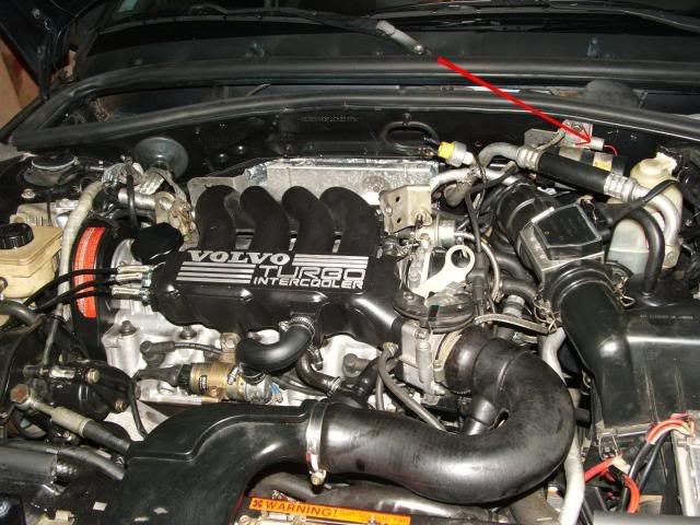

T'as verifier l'etancheité de toutes les petites durites souples fichées sur le collecteur ? Changes les car elles deviennent cassantes et poreuses .
l'une d'entre elle se dirigent vers un petit boitier au pied de la baie de pare brise ( a coté du ventilo ) la aussi ça pete parfois .
cela peut etre aussi une piste ...

harchin a écrit :T'as verifier l'etancheité de toutes les petites durites souples fichées sur le collecteur ? Changes les car elles deviennent cassantes et poreuses .
De mémoire, je n'ai qu'une seule durit ( plastique dur) qui arrive sur la gauche du collecteur et qui descend en bas, vers l'avant gauche. Les autres tétines ont des bouchons ! On parle de la même chose ?

Je pense oui , mais ça m'etonne qu'il n'y en a qu'une ...
T'as une photo du compartiment moteur a nous soumettre ??

Il y en a une 2eme, mais qui sert à l'affichage sur ODB. D'ailleurs, c'est bien que tu en parles car j'ai remarqué que quand l'ODB passe de "cold" à "50°C", déjà le comportement est instantanément meilleur, pas miraculeux, mais meilleur ... . Alors est-ce que cette valeur est quand même utilisée par l'ecu ... ?
Oli, pas impossible que j'ai cette facture ... . Pour la grosse durit, je l'ai complètement démontée avant hier et franchement, je la trouve en bon état.
J'essaierai de faire des photos, mais franchement, je ne vois pas trop ce que cela pourra apporter... .

la durite commençait a se craqueler au niveau du collier quand on l'a bougeait ...
sinon pour les trois petits colliers a vérifier ils sont a gauche sur cette photo ( je ne sais pas comment ça s'appelle ), j'ai pas trouvé de collier assez petit pour les fixer correctement .

Oli : c'est une phase 2 ça !? Je n'ai qu'un tuyau à gauche + 2 bouchons ... je n'ai pas toutes les options !
Je vais vérifier le tuyau en haut à droite !

oui je sais , tu n'en n'a qu'un mais c'etait pour te montrer de quoi je parlais :-D

Une fait, ma durit d'air après le débitmètre est en bon état, je l'ai démontée et vérifiée, jusqu'au premier raccord (car après ça demande plus de temps de démontage ...) .

Après un passage chez Ben, on a pas trouvé grand chose. Je suis arrivé avec mes à coups et un ralenti qui tournait à 1200 trs ... puis j'ai coupé le moteur. Une fois redémarré, ralenti nickel et quasiment plus d'à coup ... de quoi passer pour un menteur !!!!!!! :evil:
On a juste vu que la durit d'après le débitmètre était craquelée sévèrement, comme tu le disais Oli ! Sauf que dans mon garage, avec la luminosité, je n'avais rien vu. On a enroulé le tout de scotch ... (l'adhésif, pas la boisson, hein ! :mrgreen: ). Petite frayeur en allant chez Ben : ma durit d'essence sur le retour a éclaté, calant la voiture illico ! J'avais dans le coffre un bout de tricoclair qui m'a bien dépanné. Mais faut que je fasse quelque chose car ça tient max 60°C ... .
Suite … je crois que je touche le bon bout et je suis quasi certain que ce qui fout la merde, c’est la vanne de ralenti ! Certes, on dit vanne de ralenti mais je pense qu’elle joue un rôle jusqu’à au moins 2000 tours, voir un peu plus !
Aujourd’hui, je l’ai re-démontée et ouverte. C’est même chiant à ouvrir et refermer …. !!! Je l’ai testée en directe, il ne se passe pas grand-chose, voir rien … . Donc re-nettoyage et inspection des contacts électriques … . J’ai sorti l’axe en entier et franchement, c’était nickel ! Juste un léger dépôt huileux au niveau des pastilles de contact. J’ai essuyé et remonté. Là en branchant en direct, j’ai entendu un « clac » sur une cosse, et rien sur l’autre cosse. Je ne sais pas quel genre de signal arrive à la vanne : du 12 V ? Sur les 2 bornes (soit l’une, soit l’autre) ? Une autre tension ? Une tension négative (j’en doute) ? … . Il faut que je vérifie ça au voltmètre.
Ce soir, de 18h00 à 18h30 j’ai roulé (après inspection de la vanne). Grande surprise au démarrage, j’ai retrouvé mon ralenti accéléré à froid ! Aucun à coup à froid, un régal ! Ok, il faisait 8°C … . Puis, une fois chaud, toujours mes petits à coup sous 2000 tours, sans être très désagréable. Ralenti à chaud : impeccable ! Je suis reparti vers 22h00 pour rentrer à la maison. Ralenti à froid un peu élevé, puis de plus en plus élevé !!!! Jusqu’à 2400 tours !!!!!!!!! Impossible de le faire redescendre, même après 15 km d’autoroute. Sorti de l’autoroute, j’ai été obligé de m’arrêter car il était vraiment trop élevé ! Je débranche la vanne de ralenti : change rien ! Je prends un objet dur et lourd, je tapote la vanne et hop : ralenti nickel jusqu’à la maison. Quelque chose me dit que demain matin, je n’aurai pas de ralenti accéléré à froid !!!
Donc je pense qu’il faut que je trouve une vanne de ralenti …
Au fait, Oli, la vanne tu l'avais nettoyée ? Changée ? Par du neuf, de l'occase ? ....
Sinon, reste une dernière solution : le boitier qui délivre l'info à la vanne ! a voir !
