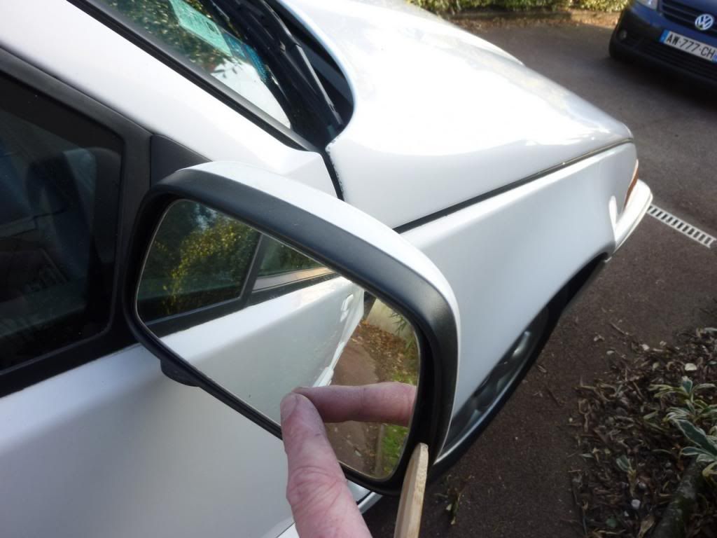

Commencer par déboîter le retro et l'amener un peu vers l'avant pour simplifier l'opération (comme si une voiture voous déboîtait le retro en arrivant par l'arrière)
Amener la vitre au maximum vers le bas (à l'interrupteur ou à la main. En procédant sans brutalité ça n'abîme rien)

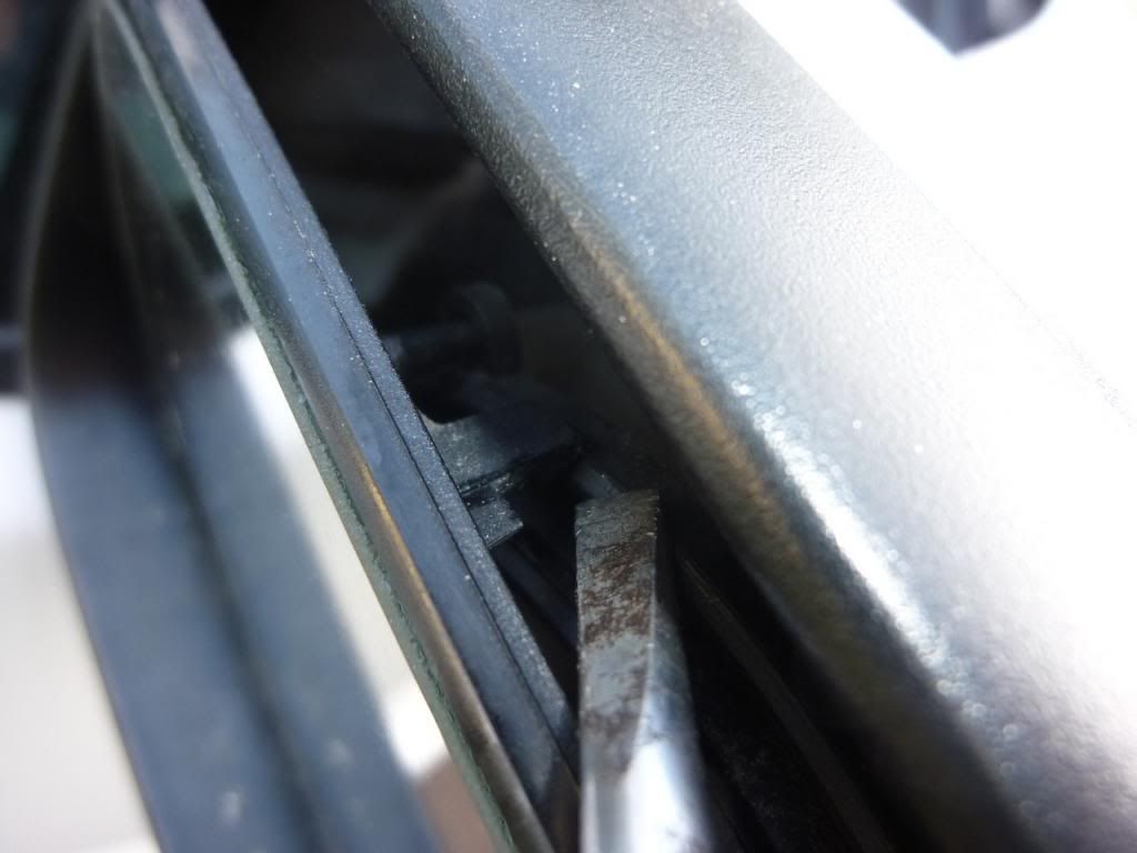

Glisser une spatule en bois entre la glace de retro et le retro pour voir les papattes qui se trouvent derrière
Déboîter les 2 papattes du haut avec un tournevis (tirer le retro vers soi et declipser les papattes)

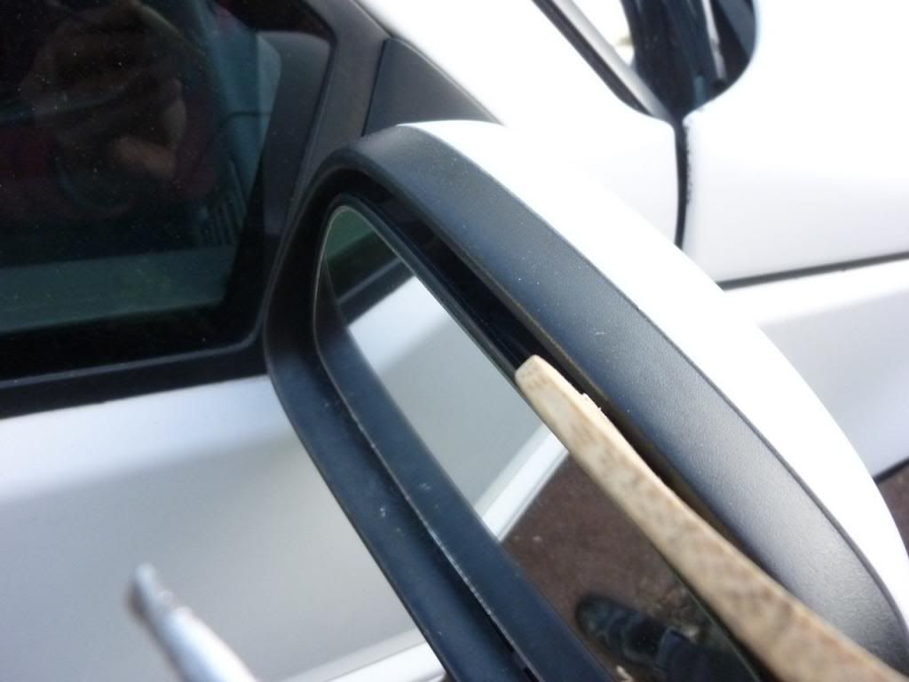

Amener le mécanisme au maximum vers le haut (au moteur, sinon vous allez remboiter les papattes) et glisser la spatule sur le côté du retro

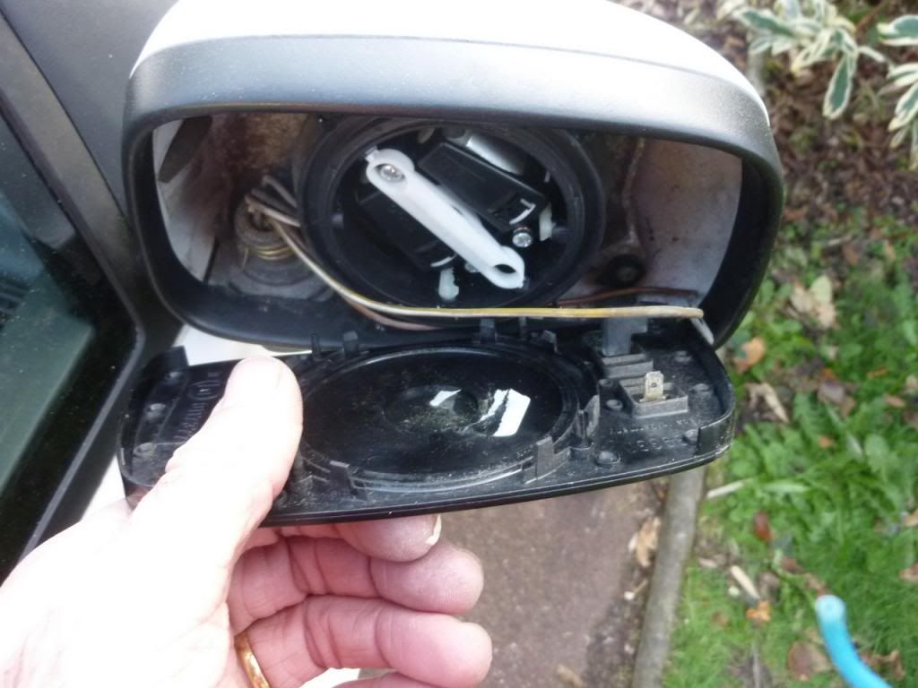

Les papattes du bas se déboîtent très facilement
Enfin, déposer la glace de retro
