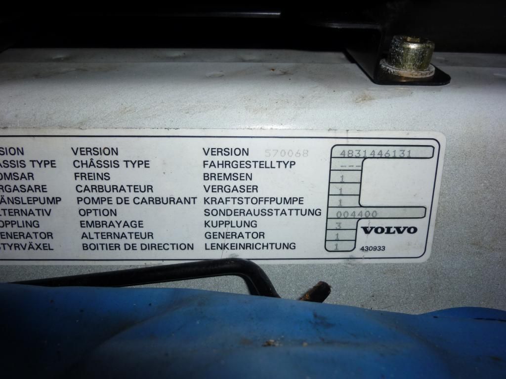

voila je ne c'est pas de quel diamètre sont mes disques ?? à l'av/ ar ??
avez-vous une idée ??
donc c une 480 turbo de JANVIER 1991
merci
