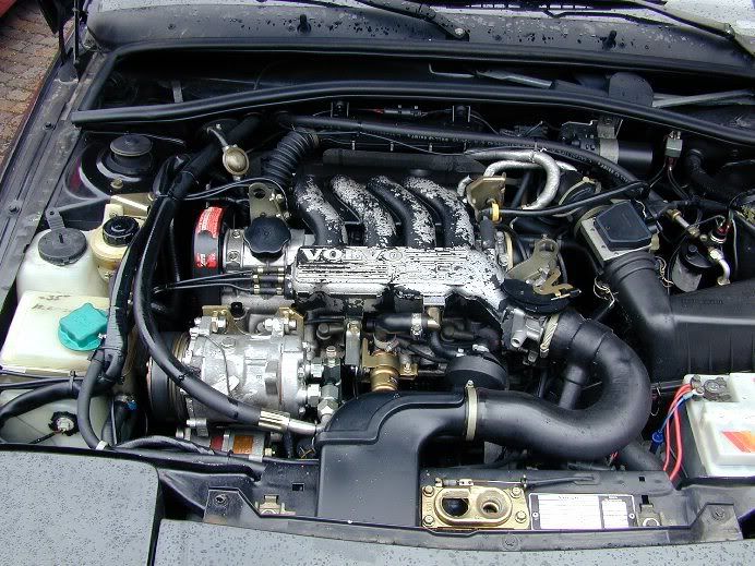

suite à l'achat d'une 480 avec une distrib cassee et partiellement demonte
il se trouve que sur se qui me semble etre la rampe d'injecteur ,je me retrouve avec un bout de tube ouvert en alu vertical avec un collier mais sans rien dessus-a quoi sert il ? ou va t il ?
(se situe a gauche face au moteur sous les 4 gros tubes noir d'admition derriere le bouchon de remplissage d'huile)
Message par Jerlab » mar. 02 nov. 2004, 20:58
C'est l'emplacement de refroidisseur d'injecteurs ;-)
C'est une specifité des toutes premières turbo (comme la mienne 8-) ) de 88 et 89.
Si tu l'as pas, rien de catastrophique, juste qu'elle risque de mal redemarrer a chaud, enfin a très chaud.
Wala ;-)
edit : tiens voilà une photo ou on le voit, pas tres bien car la voiture est noire :roll:
[img][images/thumbs/Jerlab_moteur480.jpg]http://img.photobucket.com/albums/v11/j ... eur480.jpg[/img]

Message par AOD » mer. 03 nov. 2004, 10:25
Jerlab a écrit :C'est l'emplacement de refroidisseur d'injecteurs ;-)
Wala ;-)
[img][images/thumbs/AOD_moteur480.jpg]http://img.photobucket.com/albums/v11/j ... eur480.jpg[/img]
:lol: MDR.....sur les vieilles il est apparent sur les recentes, il est caché!!!
