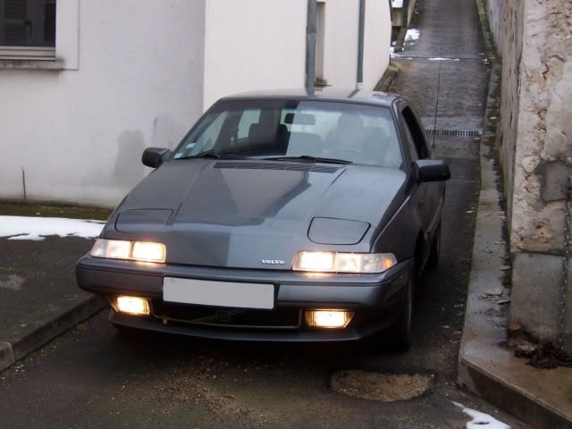

Dacascos a écrit :Pour une pente vers l'avant, il faut enclencher la marche arrière, pour du plat, je met la première.
Oui, je sais bien, mais c'est parce que c'est assez difficile de déterminer la pente, justement. Personnellement, je disais pente vers l'avant (passage d'un mètre de large, qui sert de trottoir, mais sans butée et par où passent de nombreux collégiens devant chez moi). Et à l'instant, je demande à ma copine son avis, à brûle-pourpoint et elle me dit : "Plutôt vers l'arrière (vers la rue) !"
Désolé d'être si compliqué, mais je n'ai pas envie que la voiture bouge : vers l'avant, elle pourrait écraser les passants contre un muret, et vers l'arrière, elle bloquerait la rue dans le sens de la largeur !

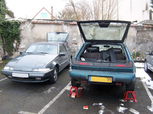

Bon bah Jérome est venu samedi pour m'aider à remettre en état mon frein à main...(entre autres!!)
[img][images/thumbs/AOD_100_5967.jpg]http://img.photobucket.com/albums/v227/ ... 0_5967.jpg[/img]

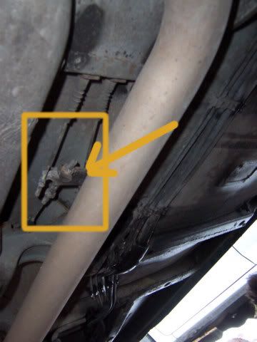

et du coup en fait ce dernier n'étais pas cassé mais juste déboité :evil: :twisted: :twisted: (donc apres les rotules du direction pour rien AOD achete pour vous....des cables de freins à main pour rien!!!!! Yes on l'applaudis bien fort!!)

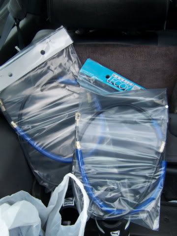

[img][images/thumbs/AOD_100_5962.jpg]http://img.photobucket.com/albums/v227/ ... 0_5962.jpg[/img]
Magnifique ces cables... :twisted: :twisted:
[img][images/thumbs/AOD_100_5963.jpg]http://img.photobucket.com/albums/v227/ ... 0_5963.jpg[/img]
La victime

Dans les 50-60 euros la paire de cables j'ai un revendeur de pièces genre "atac auto pièces" ou AD ;-)
Et tu peux les faire monter par n'importe quel garagiste ;-)

j'ai mon cable frein à main roue droite qui a laché, je suis allé chez volvo, y en a pour 279 neurones pour changer les 2 grrrrrrrr
Si quelqu'un a un plan pour en avoir des pas chers.
D ailleur, AOD .. deux questions :
- as tu toujours tes cables et si oui, est ce que tu les vends.
- je vois que ce sont des cables de marque LECOY ... est ce que tu as la reference, et avec, les references de ta volvo. La mienne c'est un modele de 87. Parce que chez volvo, la reference change en 91.
