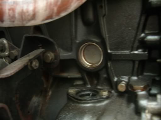

Bon je remonte ce topic, juste au cas ou... pour les suivants qui auront le probleme, au moins il y aura une illustration. Voici donc une pastille de désablage. Il y en a trois en tout.
[img][images/thumbs/lionel_du_68_Mardi18Octobre068.jpg]http://img.photobucket.com/albums/v223/ ... bre068.jpg[/img]
A environ... 2€ la piece, meme pas !
