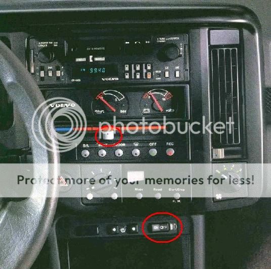

Eh, d'où tu sors cette photo :?:
C'est quoi cette commande de ventilo qui à que trois vitesses :shock:

:!: Ben , il est où ton mano de turbo :?: :?: C'est bien une turbo ta 480 ?
:evil: Décidément , ils nous ont tous gratifiés d'un modèle unique :lol: :lol: :lol:

Volvo ES 480 jusqu'a 1987 > pression d'huile + voltmètre
Modèle TURBO et GT Turbo > les 2 précédents + turbo
ES / S / GT à partir 1988 > Aucun manomètre
Clim pareil ... 3 modèles

la commande ventilo 3 vitesses ? avec ecalairage par diodes , ca te dit rien ?
bon ok : les tous 1° modeles de 480 !
autre chose , l'interrupteur LP , avec on/off !

Rien qu'en regardant cette photo :
:arrow: pas de mano, pas de turbo ;-)
:arrow: volant sans airbag
:arrow: pas de clim, mais "préparation clim"
:arrow: ventilateur à 3 vitesses :?:
:arrow: pas d'inscription sur le sélecteur de l'infocentre
:arrow: garniture tissu
:arrow: inscription sur l'interrupteur des longues portées
:arrow: pas de voyant, pas d'alarme (étrange :roll: )
:arrow: peinture noire métallisée ( :lol: non là j'invente...)
J'ai récupéré cette photo sur mon disque dur, je sais pas d'où elle sort... Sans doute d'un des premiers catalogues ? :idea:
Bah non désolé, javais jamais vu ça :oops:
L'interrupteur LP avec ON/OFF, j'avais remarqué aussi ;-)
Puis oui, y'a pas écrit INFOCENTRE sur la commande d'ODB :!:
Moi non plus j'ai pas la diode qui clignote, mais j'ai quand même l'alarme ;-)
