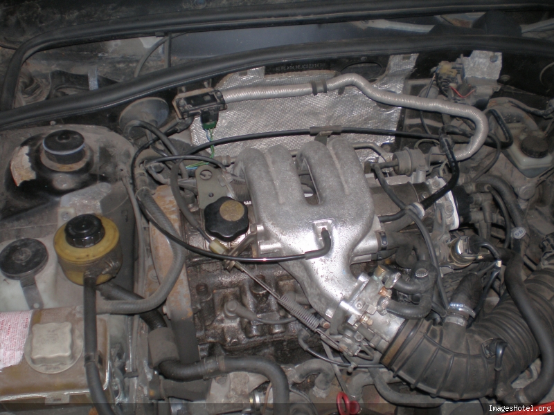

met une photo du moteur on verra tout de suite.
met aussi deux ou trois photos des câbles derrière le bloc filtre à air

Moteur:
http://www.imageshotel.org/images/WILL62/p8030027.jpg

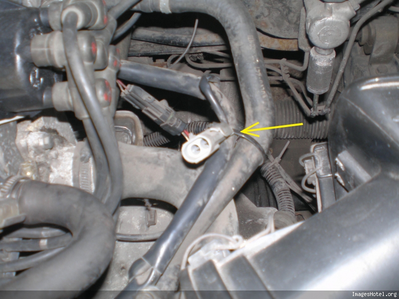

Connecteur potar:
http://www.imageshotel.org/images/WILL62/p8030032.jpg

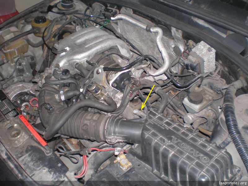

Connecteur et son environnement
http://www.imageshotel.org/images/WILL62/p8030033.jpg

Moteur:
Connecteur potar:

oui, c est bien cette prise
ta voiture n'est pas catal
et déjà faut essayer de mettre un potar sur cette prise ou une résistance pour voir ce qeu ça donne
