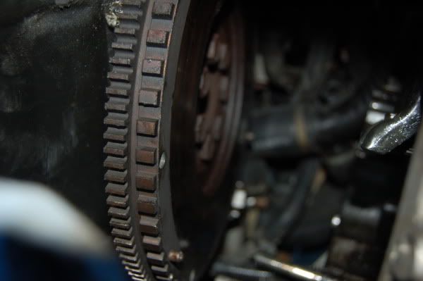

Volant moteur "sec"

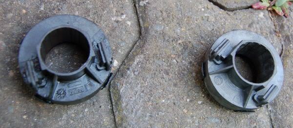

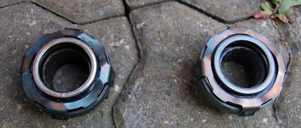

Butées (à gauche le "vieux", à droite le neuf, disposition identique pour les photos qui suivent!)

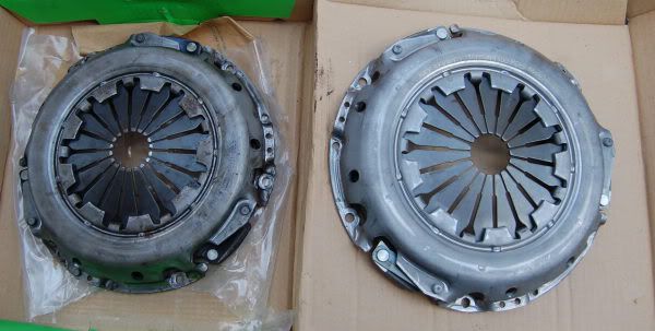

Cloches

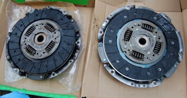

Disques

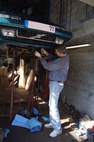

Conditions de travail (la classe d'avoir un pont à dispo !)

AOD pourrais-tu mettre la photo des disques avec possibilité de pleine écran.

V60-V480 a écrit :AOD pourrais-tu mettre la photo des disques avec possibilité de pleine écran.
Heuu je te donnerais ça par mail....

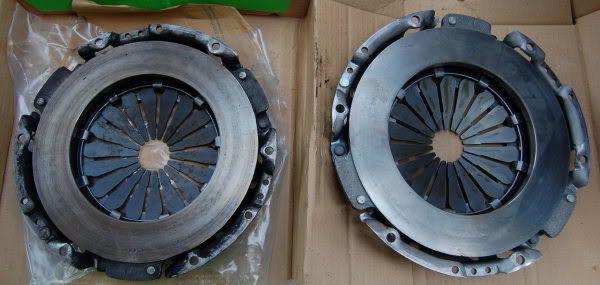

Nico, est qu'il serait possible d'avoir des photos plus grandes de la surface de friction de l'ancien mécanisme, ainsi que du disque :roll: ?

vtec a écrit :Nico, est qu'il serait possible d'avoir des photos plus grandes de la surface de friction de l'ancien mécanisme, ainsi que du disque :roll: ?
Donnes moi ton mail m'sieur...je te les envois en full résolution !

Message par vtec » mar. 25 mai 2010, 11:00
Bien! J'ai regardé tes photos de près, Nico (Merci!) et c'est bien ce qu'il me semblait, en les grossissant, on voit très bien la trace d'une bande de frottement au centre de la surface de friction du mécanisme, comme si le disque n'avait frotté qu'a cet endroit et pas sur toute la largeur de la friction du plateau :roll: ! Je ne sais pas si je me fais bien comprendre :mrgreen: ?
Ce qui confirmerais ce que je disais plus haut, a savoir une éventuelle faiblesse du diaphragme du mécanisme qui empêchait le disque d'être "pincé" correctement entre le volant moteur et le mécanisme, ce qui fait qu'au delà d'un certain couple, l'embrayage patinait ;-) !
Par contre, ce qui m'étonne, c'est qu'il n'y ai pas de traces de frottement suspect sur le disque :roll: !

vtec a écrit :Bien! J'ai regardé tes photos de près, Nico (Merci!) et c'est bien ce qu'il me semblait, en les grossissant, on voit très bien la trace d'une bande de frottement au centre de la surface de friction du mécanisme, comme si le disque n'avait frotté qu'a cet endroit et pas sur toute la largeur de la friction du plateau :roll: ! Je ne sais pas si je me fais bien comprendre :mrgreen: ?
Si, si j'ai bien compris (et si je comprends, tout le monde peu comprendre :ab )... alors les pieces conservées doivent être jetées ??? Cloche ou disque, ou les deux ?
Géo m'a conseillé de faire intervenir valéo pour essayer d'être dédomagé !
