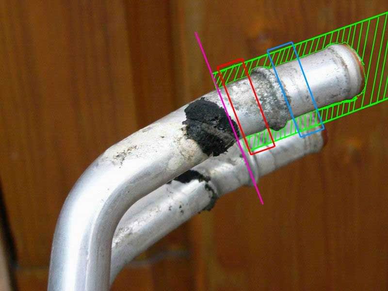

Tu m'étonnes que t'as eu du mal a visser les colliers
Je viens d'aller voir sur la S et les durites ne sont enfoncées que jusqu'à la lèvre qui en fait sert de butée, le collier se place alors à l'emplacement bleu de ta photo
Et ca se voit sur ta photo car la partie en alu est bien plus propore avant la lèvre :
déjà que les colliers ne sont pas très accessibles, t'as du bien galérer mon pauvre
T'as plus qu'à recommencer
Non laisse ça comme ça, tu sauras pour la prochaine fois

Re: Fuite LDR dans l'habitacle (jeu mystère)
Bon, j'avais terminé et je venais chercher l'APN dans le bureau près du PC pour prendre quelques clichés et je lis ta réponse. Désolé, j'ai dû téléphoner pendant le repas... Je te rappelle tout à l'heure. Merci beaucoup, en tout cas.
Je sens que je vais tout redémonter après manger : les durites sont pas mal tendues et j'ai peur de laisser ça comme ça. Du coup, si je dois placer le collier avant la lèvre, il ne faudra pas trop serrer sous peine d'ovaliser le bouche du conduit.
sur ta photo, on voit une partie propre et ensuite c'est sale!
devine la partie qui était prototégé par la durite???
m'enfin, si tu as réussi a enfilé jusqu'au bout, ca doit le faire aussi
Je me disais aussi que ça devait être chaud de la passer par cette lèvre... Mais bon...

Mon erreur tient à plusieurs éléments :
- j'ai nettoyé les conduits et maintenant, ils sont propres du début à la fin ;
- la seule cause de fuite possible est justement à la liaison du conduit à la durite : j'ai cru que la partie oxydée correspondait à une partie recouverte par la durite, malheureusement mal serrée.
Maintenant, le souci (pour lequel j'ai encore embêté Jérôme au téléphone hier) est que j'ai dû hier refixer seul le radiateur. Il y a une pièce de maintien qui permet de garder le radiateur suspendu. J'essaierai de prendre une photo tout à l'heure. Hier donc, j'ai dû revisser cette pièce autour des conduits, mais comme l'accès est malaisé, j'ai dû utiliser mes deux mains à cet endroit sans tenir le radiateur en position. J'ai bien senti que je vissais dans le vide, mais bon...
Bref, hier soir, alors que je tentais de remonter les durites sur les conduits, le radiateur s'est enfoncé (il est tombé de sa position d'origine), car le pas de vis du système de retenue en a pris un coup. Sans cette pièce, le radiateur ne tient plus "suspendu", car il ne repose pas contre la partie inférieure du carter du radiateur. J'ai donc viré le radiateur et fait un essai : en fait, il y avait un serpentin de plastique à la base de la vis, sûrement un reste du pas de vis. J'ai viré le serpentin et la vis a l'air de tenir. Je viens de recevoir mon Loctite frein filet que j'ai commandé dimanche : j'essaie de refixer tout ça cet après-midi, mais pour plus de sécurité, je vais quand même remonter le cache inférieur du carter de radiateur, ce qui fait que je ne pourrai pas tester en route pour voir s'il y a une fuite.

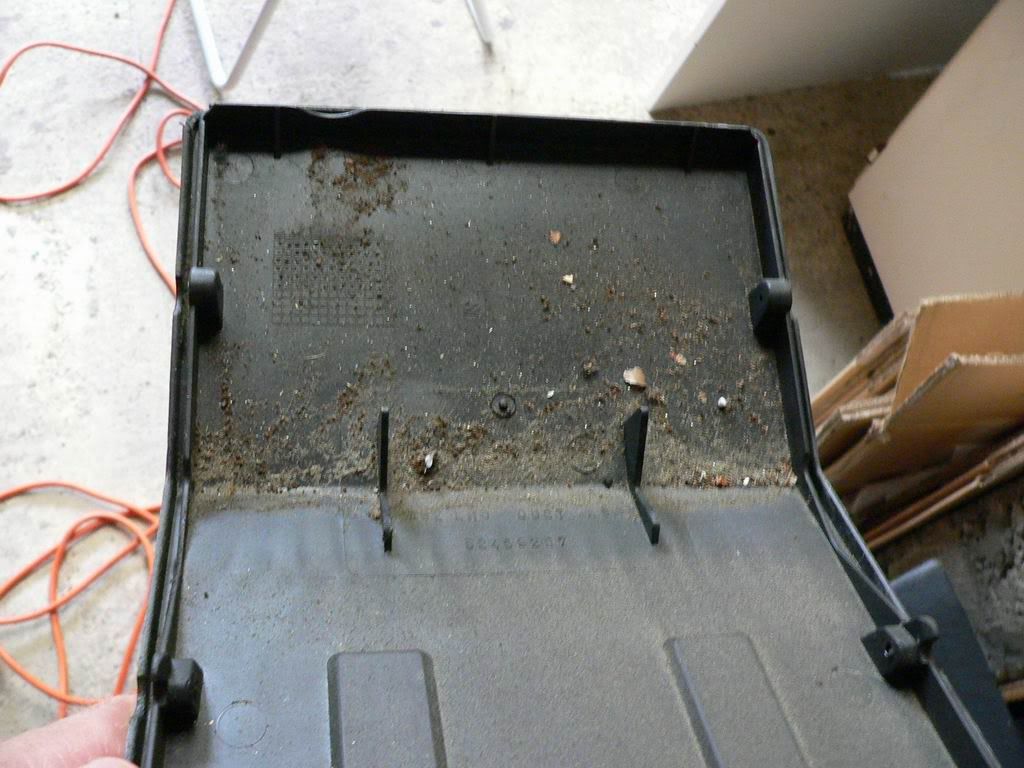

Pour mémoire, dans cette boîte, j'avais ça :
Des traces de poussière et des marques de condensation, certainement, mais pas du tout grasses. C'est là que repose la partie la plus basse du radiateur, lorsqu'il est en position et donc, incliné.
Donc demain, je jette un oeil au niveau du bac du radiateur, depuis l'extérieur, mais si je ne trouve rien à l'endroit où le plastique forme deux pans et où l'on voit les dépôts sur la photo, je pense que ça prouve qu'il n'y a rien.

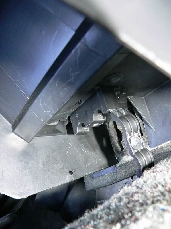

Une petite photo de la pièce de retenue des conduits du radiateur, comme convenu :
La voiture est chez un spécialiste du nettoyage auto. 20 € pour la moquette AV et AR (grosses flaques de lessive liquide, depuis l'achat) du côté G.

C est pour avoir eu plusieurs voiture avec fuites de radiateur de chauffage que j y fais une allergie mentale je crois et que surtout je reconnais cette odeur a des kilomètres ...
- JeanPète
- Fossoyeur du Web
- Messages :3319
Merci à tous.
@ Vtec : j'ai déjà testé le radiateur cet été, mais comme écrit plus haut, en soufflant dedans avec mes petits poumons alors qu'il était dans une bassine d'eau très chaude. Et rien ! Mais Eric avait écrit plus haut que la pression ne devait pas être suffisante... Pas de trace de coulure là où le LdR coulerait s'il y avait une fuite, c'est-à-dire à la jonction du bas du carter de radiateur (facile à vérifier : il suffit de déclipser la moquette latérale sur la colonne centrale). Que dalle.
L'odeur était peut-être plus forte hier, car je n'avais pas utilisé la 480 depuis la fin mars. Et j'ai des bacs de protection, si bien que ça ne doit pas aider à l'évaporation, en garage fermé.
Pour décrire ce que j'appelle "humidité", voilà ce que je fais : je vire le bac, je passe la main sur la moquette qui semble grasse, mais pas humide. Lorsque je regarde mes doigts, ça ne brille pas, mais ça sent cette odeur caractéristique. J'ai passé un sopalin en appuyant fortement : il finit par jaunir, mais j'ai vraiment appuyé fort et on ne peut pas dire que le sopalin était prêt à se déchirer comme s'il était imbibé, bien au contraire...
En tout cas, pour la fuite au niveau du collier, me conseillez-vous de desserrer ou de resserrer ? J'ai tellement serré, que je me dis que ça fait peut-être des sortes de plis au niveau du raccord.
- Messages :8687
Effectivement, il faudrait mettre le radiateur réellement sous pression (avec de l'air comprimé)
Pour la moquette, a mon avis, même si elle n'est pas humide en surface, la mousse qu'il y a en dessous doit être imbibée (comme dit dans un post plus haut)!
Pour ton raccord, est ce que la durite est en bon état
Est ce que tu n'as pas moyen de mettre un collier plus large
