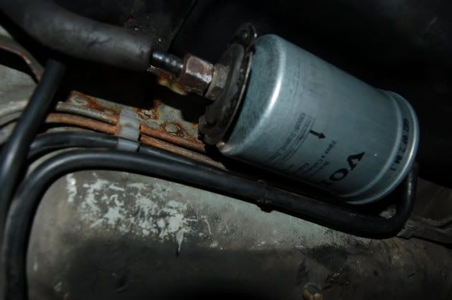

Vis du filtre à essence grippée, une solution ?
- dacascos
- Messages :4467
- Localisation :Vienne
A l'époque, je l'avais laissé au garagiste, en effet, c'est une voiture qui venait de moselle et le filtre était pas mal grippé, vu l'état, je l'ai laissé au garagiste qui m'avait changé en même temps les bagues en dessous du levier de vitesse, il 'mavait compté 1/2 heure de travail, donc pas la peine de s'embêter des fois

Merci Seb mais c'est tout démonté maintenant...donc pour le garage, c'est mort...
Sinon, "gilou77" qui habite comme moi à Pomponne me propose gentiment de passer demain voir sur son épave si je peux pas récuperer la pièce en question...
Peut-être une solution demain donc... oufffff

Oui, ce sont les mêmes sur ES et Turbo
Et d'après les partsbook, la ref de ton raccord est 1276069 au cas où

Merci beaucoup....j'en suis venu à bout au prix de nombreuses et douloureuses courbatures...
....Merci encore à Gilou77 pour son dépannage express.... volverte tourne de nouveau
Par contre, j'ai bien serré...mais d'un côté, les boulons sont légèrement humides (d'essence)...mais aucune goutte ne tombe (même au bout de 10 min...j'ai vérifié...aucune goutte!)...est-ce normal..ou je ressère encore ??

Pour info, j'ai tenté le remplacement du filtre à essence cet aprèm sans pont ni fosse.
J'ai renoncé en cours de route. Pas pratique du tout couché sous la voiture.
C'est venu d'un côté sans souci, mais de l'autre ça a résisté. Donc j'ai remis ça à une prochaine fois et je me suis vengé en faisant la vidange...

T'as eu raison Vince , pour ce genre de plan , faut :
-Du temps plus que de raison (un week de 3 jours )
-De l'espace (chandelle)
-Une voiture de remplacement en cas e coup dur (boulon qui pete et la bete est immobilisé )
En attendant , noies le dans le degrippant ce rebelle

Le WD est en train de travailler pour moi
Et j'irai squatter la fosse du mari de la nounou...

l'an dernier ça m'a pris 3 heures .. avec un cric maousse costaud (3 Tonnes) et des chandelles hautes ...j'ai du découper le filtre car un boulon d'un côté ne voulait absolument pas venir !
Bon, il y a quelques années sur une autre voiture, le meccano n'avait pas réussi non plus et ça s'était terminé par un tuyau coupé ... et une ogive à refaire

Filtre changé ce matin, mieux que le modèle. Y'a pas à tortiller, une fosse c'est quand même pratique.
Bref tout est venu sans le moindre souci, seul le filtre s'est vidé (l'essence est restée bien sagment dans le réservoir).
Donc voila, filtre à essence tout neuf. C'est reparti pour un tour...

Ce matin, on a démarré à 10:45, à 11:15 c'était plié. Et on a pris notre temps.
