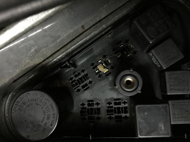

Alors, pas de bulle dans le circuit d'eau.
J'ai démonté le conduit d'admissions qui était très sale :
En suite démonté la vanne de ralenti, nettoyée.
J'ai aussi trouvé se petit capteur, attaché avec un colson sur la boite à air. Quelqu'un a une idée à quoi ca sert ?
Et alors j'ai démonté le boitier avec tout les relais et il y a des emplacements avec des fils mais sans relais.
Au final elle démarre toujours au 1/4 de tours, mais a toujours les mêmes soucis.
