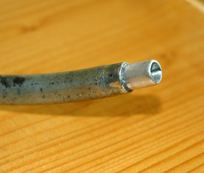

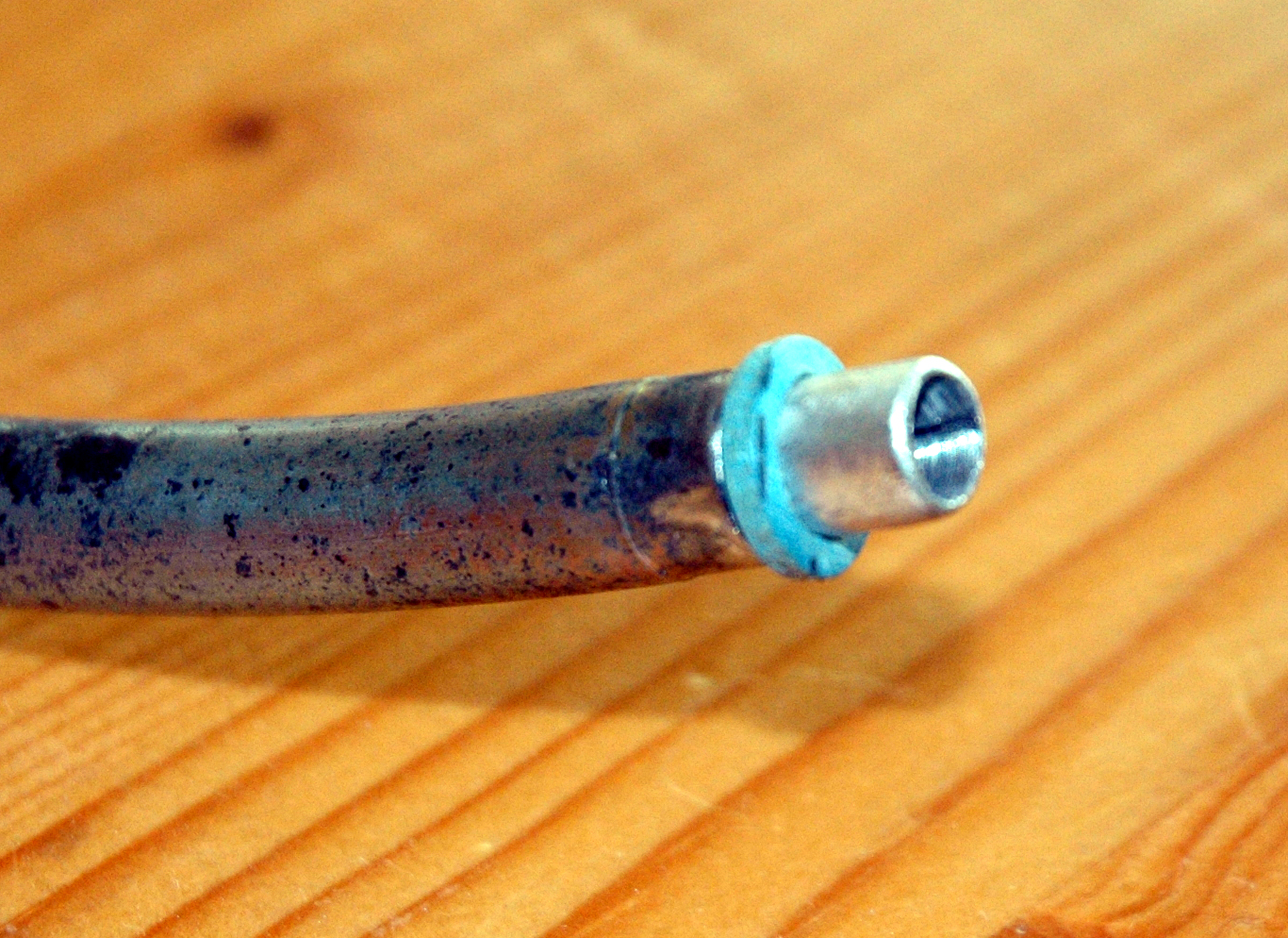

Bon alors avec tous ces précieux conseils qui m'ont rendu l'envie de démonter le carter à néan (je pense que ma petite femme m'aurait tordu le coup si j'avais entrepris cette action à la dernière minute), je me suis mis à essayer de réflechir à trouver une alternative dont voici le résultat :
- Section du tube phase 1 pour obtenir le bon niveau d'huile;
- adaptation d'un tube alu de damiètre inférieur et fixé par soudure à froid :
- Mise en place d'un joint hydraucarbure haute température :
cette pièce 'Custom Made' s'est installée nickel. L'avantage de la pièce phase 1 est de pouvoir fixer le tube sur sa partie supérieure. Ce qui n'est pas le cas de la pièce dispo chez Volvo.
Je garde néanmoins la pièce neuve si un jour j'ai le temps de démonter ce fameux carter.
Merci encore pour tous vos conseils.
