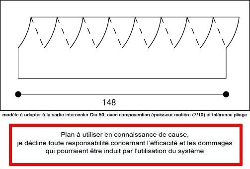

j'ai pas de doublons formé au bon diamètre, mais je peux glisser le plan.
le mieux c'est de trouver quelqu'un qui a un peu de matos pour faire des découpent propre.
on me l'a découpé dans de la tole de 7/10 c'est costaud.

si t'as une dremel ça doit le faire.
sinon moi j'ai fait faire une coupe arrondie, mais ça change peut être rien si elle est droite et la tu peux la faire avec une bête scie à métaux.

jojo 83 qui m'avait mis sur la piste de ce truc avait fait un diamètre 60 pour la sortie du filtre à air, j'ai un plan pour celui là si tu veux, mais je l'ai pas testé vu que j'ai décidé de ne pas le positionner ici.
mais je pense que maintenant que tu as l'idée générale tu arriveras à te faire ton propre modèle avec tes cotes. De toute façon celui la je l'ai dessiné sans modèle juste en m'inspirant des photos sur le site, je sais pas si ils ont mis des plans à dispo eux ???

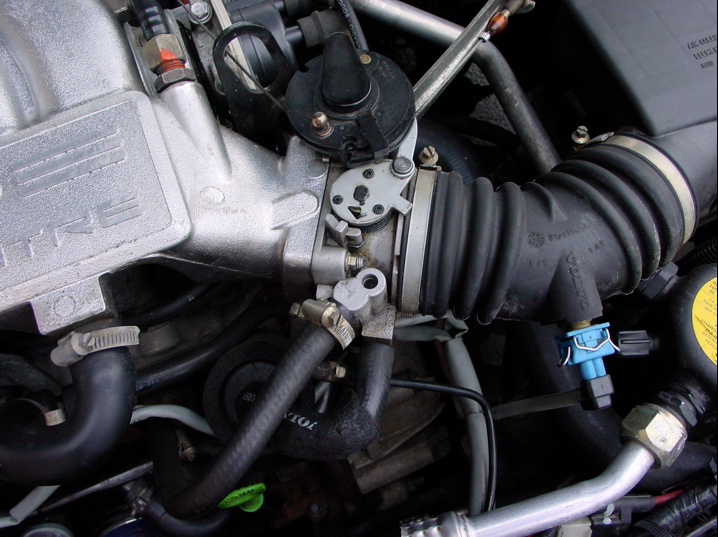

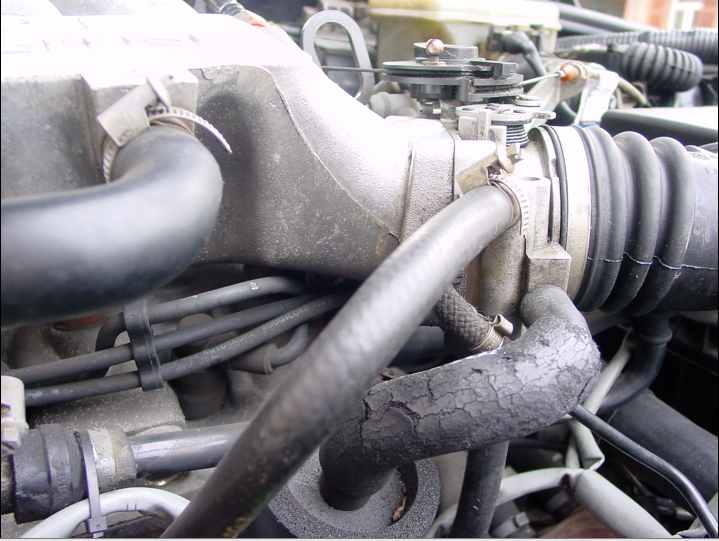

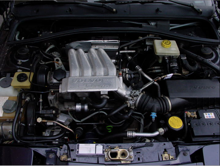

Message par PA.chab » mar. 05 févr. 2008, 14:40
Voilà le problème sur le 2 L. L'accès n'a pas l'air aisé...
Modifié en dernier par PA.chab le mar. 05 févr. 2008, 15:14, modifié 2 fois.
