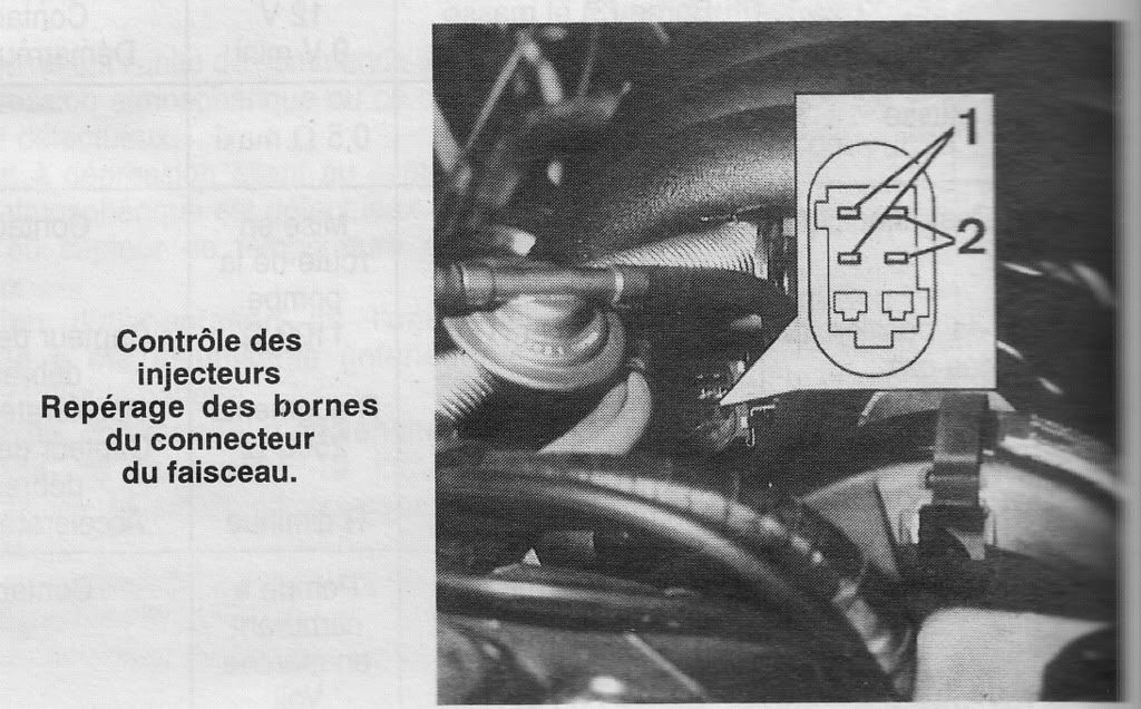

le control des injecteurs doit donner 8 ohms. si on a 16 ohms un injecteur est défectueux (ou cablage). si résistance infinie => 2 injecteurs défectueux (ou cablages)
si valeure incorrecte, controler directement aux injecteurs, si valeur différente de 16 ohms le remplacer sinon vérifier le cablage
la mesure se fait sur ce connecteur : commencer par mesurer en 1 puis en 2
source:RTA

merci carter de d'être fait chier a scanner la rta mais je l'ai déjà
je trouve sa bizarre que je n'ai que 1,7 ohm donc 3,4 ohm par un injecteurs mais bougie sont neuve aussi
ce soir j'ai demonter la rampe et surprise un injecteur ne pisse pas l'essence mais pas une goutte du tout poutant il a bien 3,4ohm j'ai interverti les cosse avec son voisin et rien, on m'a dit de tapoter dessus un peu asussi mais niette

c'est pas 4 ohms que doit donner l'injecteur mais 8 ohms
jme suis pas fait chier a scanné la rta, elle était sous mes yeux avec le scanner, j'ai eu juste a tendre le bras :mrgreen:

merci pour tout quand même, mais mes injecteurs font tous 3,4 donc je sais pas
