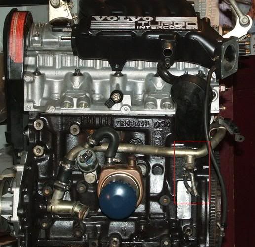

Même volvo ne trouve pas ce capteur dans sa banque de données et aucune référence dessus :cry:

devant tant d'audace je me suis résolu à éplucher le partsbook de a à z :mrgreen: et j'ai trouvé :
en fait c'est une espèce de vanne qui à chaud laisse passer l'air et permet de faire baisser la pression d'essence de 0.5 bar et donc je pense que si certaines personnes ont des soucis de ralenti à chaud peut être devraient ils regarder ce petit bazar qui coûte 52 € chez Volvo :evil:

Je me suis aprçu que je n'avais pas ce capteur sur Titine (1991) et Harry (1990) ne l'as pas non plus :shock:
Y aurait il un lien avec l'absence de clim' ??

Système EVAP
Message par quatorze » dim. 29 juin 2008, 16:00
Ces durites font parties du système EVAP (réaspiration des vapeurs de carburant) qui n'est pas présent sur tous les moteurs de la 480.
On en parlait dans CE TOPIC. ;-)

Je confirme le montage clim' ou pas clim' en attendant des avis contraires :-|
Et d'après le partsbook, ce truc qui ne s'ouvre qu'à chaud permet de mettre en dépression la pompe à essence :roll:

Rien avoir avec la clim, moi j'ai ca sur ma Paris de 1991. j'ai mis un neuf commandé chez volvo. j'ai payé dans les 30€
