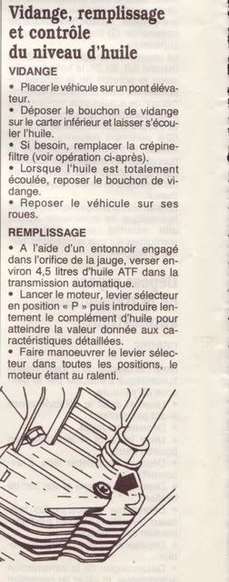

Alors! Pour la BVA:
Capacité:
Totale avec le convertisseur: 5,5l
Après vidange: 3,2 a 3,4l
Périodicité d'entretien: Vérification du niveau tous les 20000kms ou tous les ans. Vidange tous les 40000kms ou tous les 2 ans.
Huile: ATF Dexron II
;-) :aj !!!
Messages :8699
Re: bizarerie de la part de ma BVA
Message par vtec » dim. 15 févr. 2009, 16:25
La quantité indiquée (4,5l) correspond a celle a metre après réparation de la boite, donc, convertisseur vidangé, ce qui n'est pas ton cas. Par contre, si tu veux remplacer la crépine filtre, bon courage :? !!!
