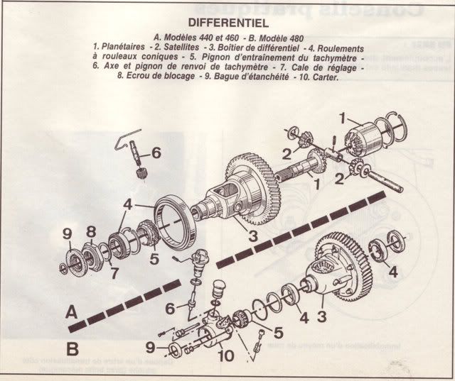

En regardant l'éclaté si dessous, le montage sur la mienne est identique au "A", sauf que l'entrainement du compteur n'est pas mécanique (câble), mais électronique (capteur). La question est: Peut on remplacé la pièce "5" "mécanique" par l'émetteur d'impulsions du système électronique
??? J'avoue que je ne saurais répondre
