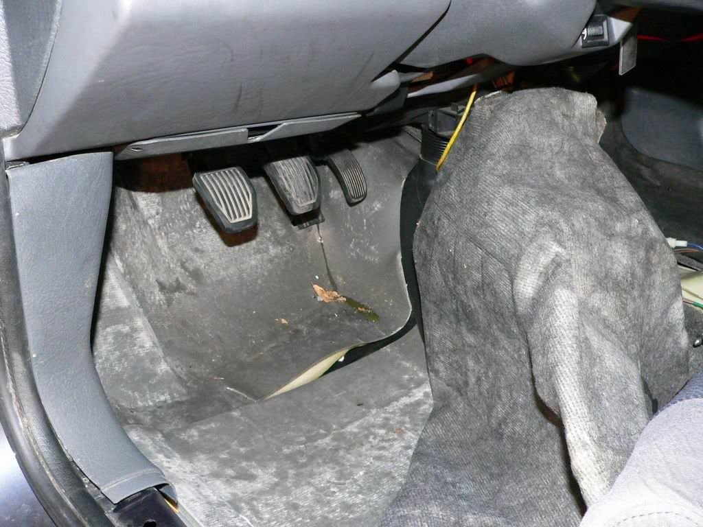

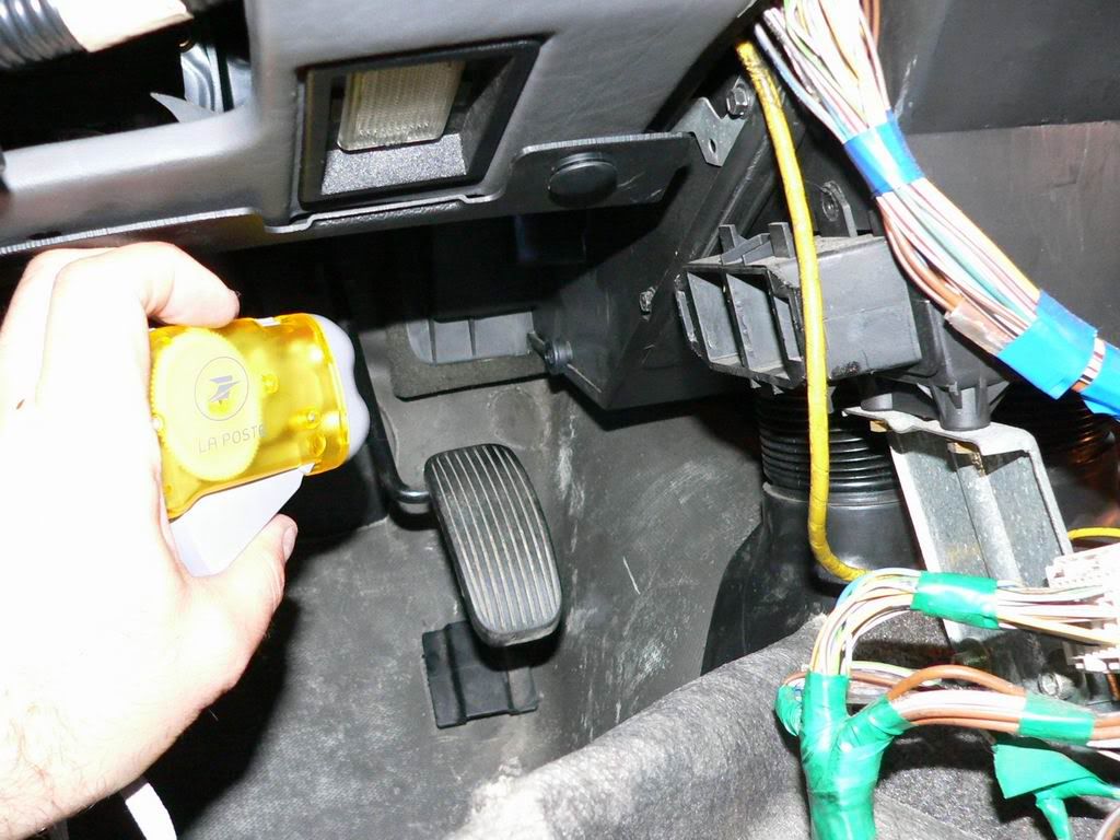

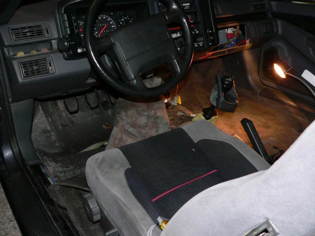

Donc j'ai dépoilé l'intérieur de ma voiture pour aller inspecter ce foutu radiateur de chauffage, en m'aidant du Haynes et des conseils de Jerlab et de Quatorze.

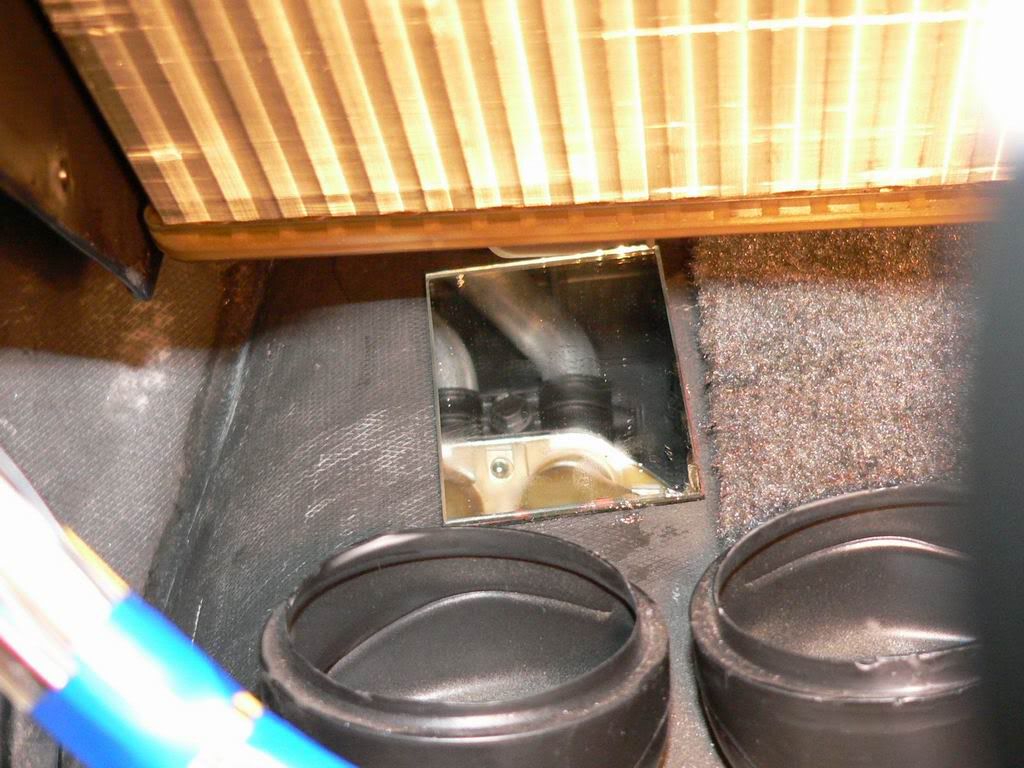

J'ai viré la boîte à gants, le cache plastique en dessous de celle-ci, la console centrale. J'ai débranché les deux durites contre le tablier : 0,5 l par terre et environ 2 l récupérés. En voici une partie :

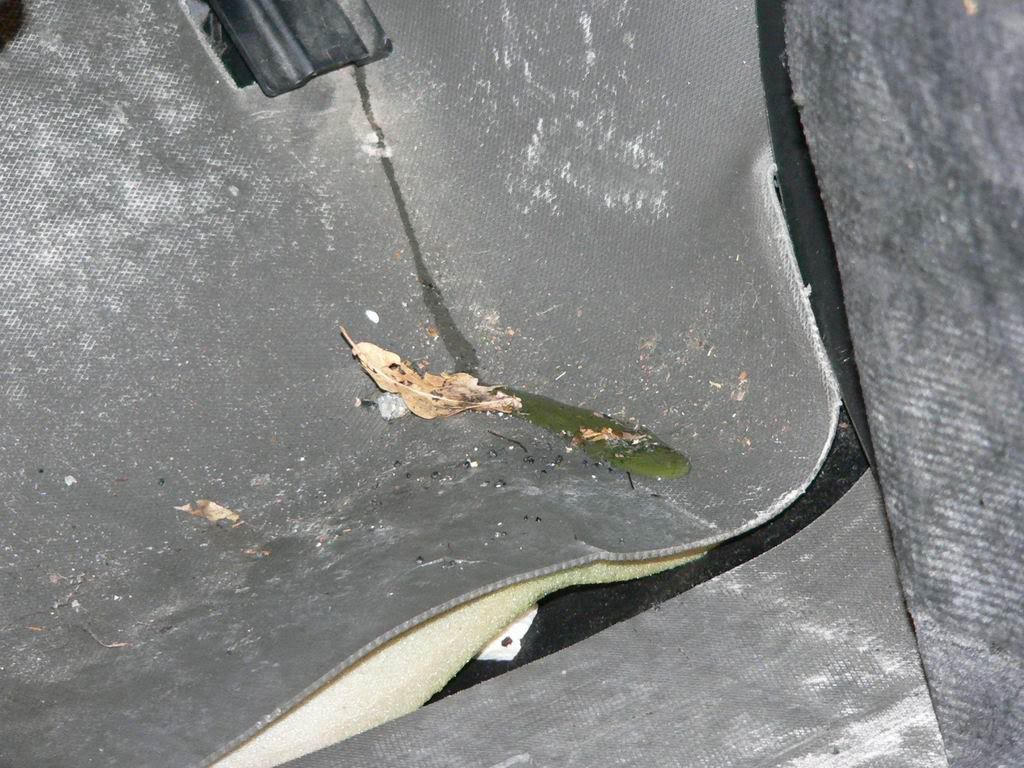

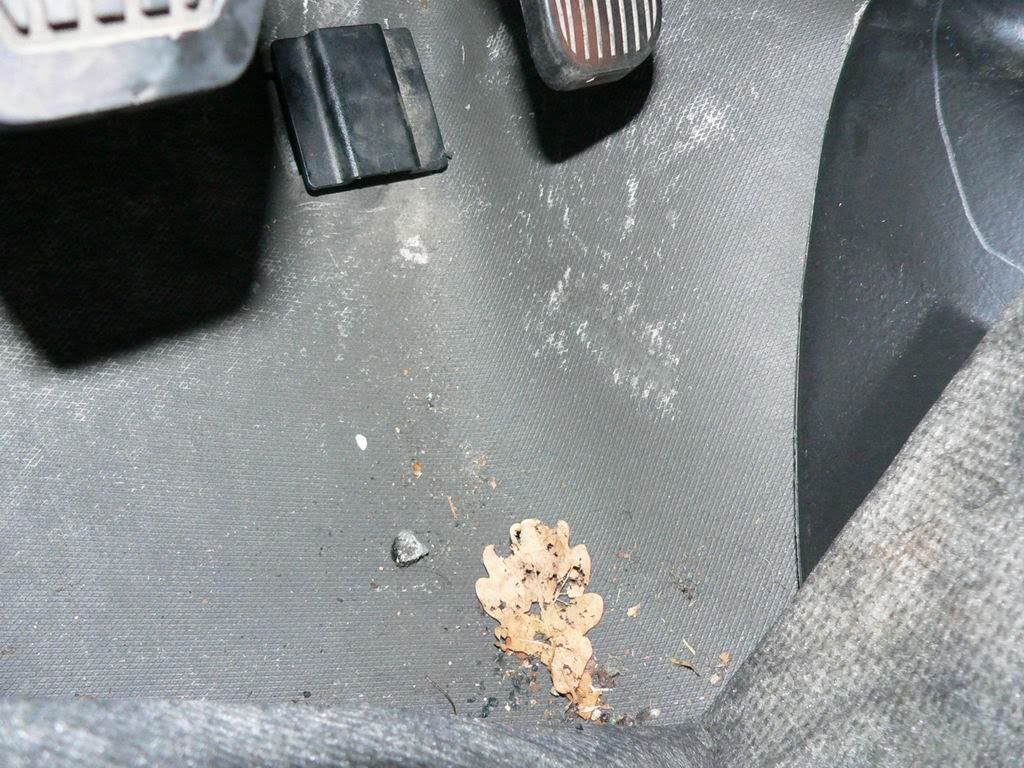

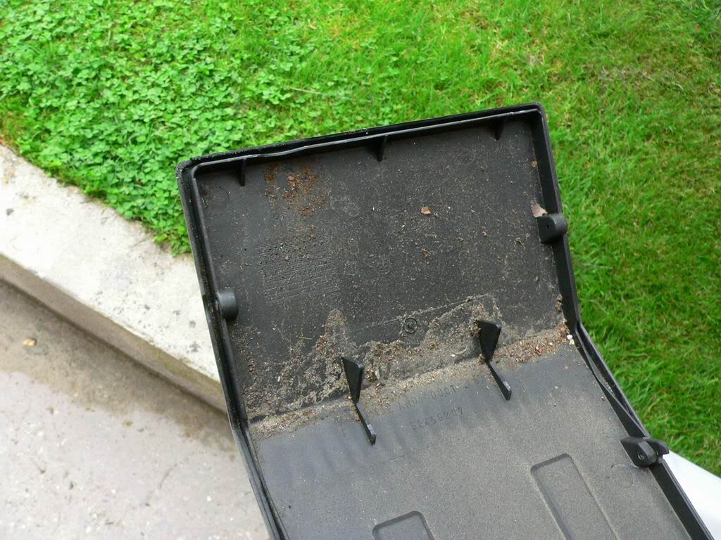

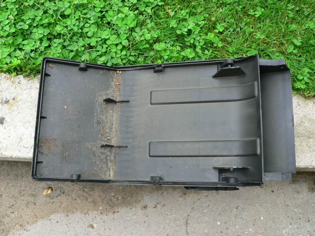

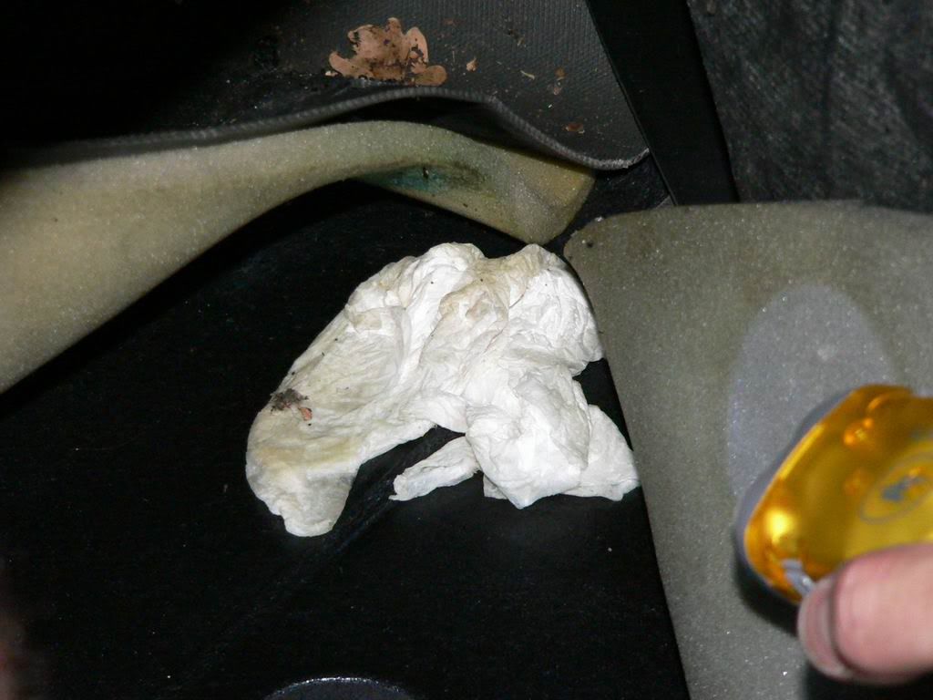

Sous la moquette, la partie supérieure de la mousse isolante n'est pas humide. C'est totalement sec et il n'y aucune trace suspecte.

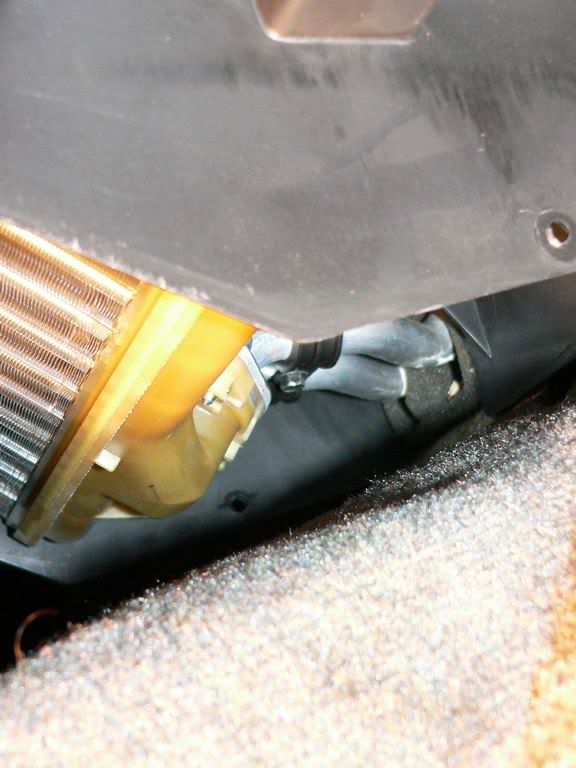

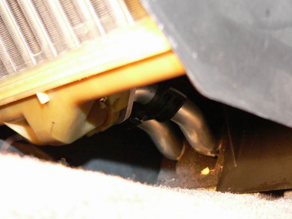

C'est en dessous que ça se passe :

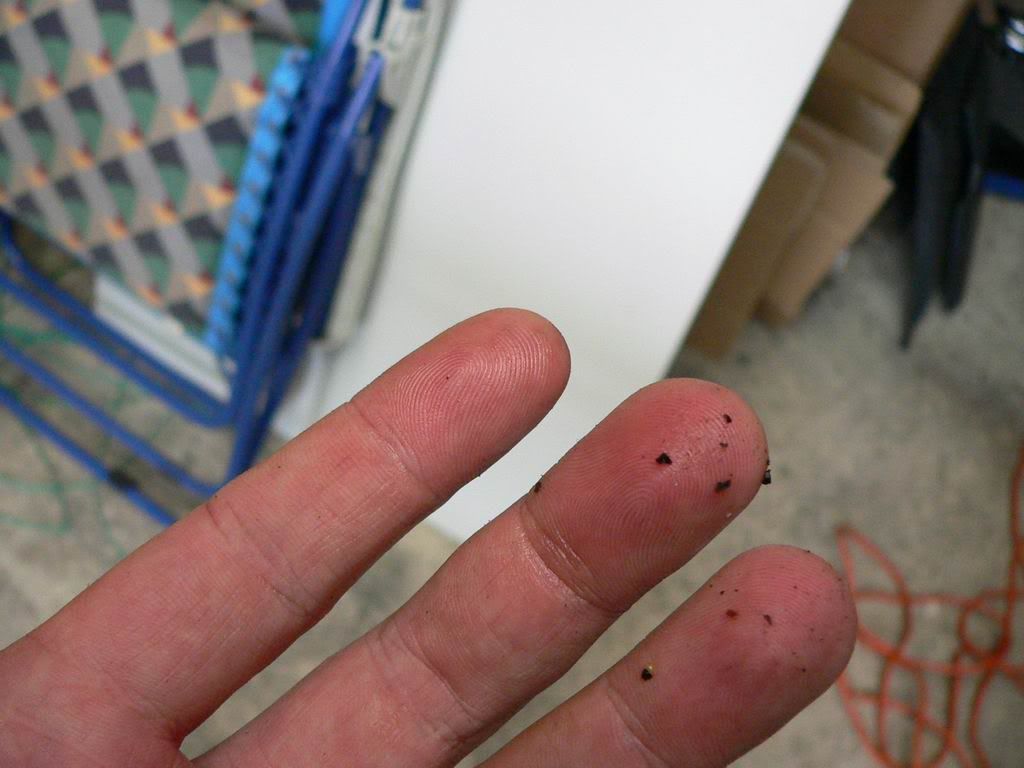

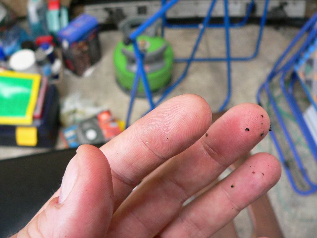

Le liquide est un poil jaunâtre (le LDR dans le bocal est vert) et ça sent l'humidité ("la chaussette sale", selon ma femme) et l'étain (comme lorsqu'on fait une soudure, oui, oui). C'est gras et on a les moins poisseuses. Pensez-vous qu'il s'agit bien de LDR ? Sur ma Saab, lorsque j'ai eu une fuite, l'odeur était bien plus âcre, mais la fuite était bien plus ancienne.
Après cette vidange partielle, forcée et laborieuse, voici ce que je découvre :

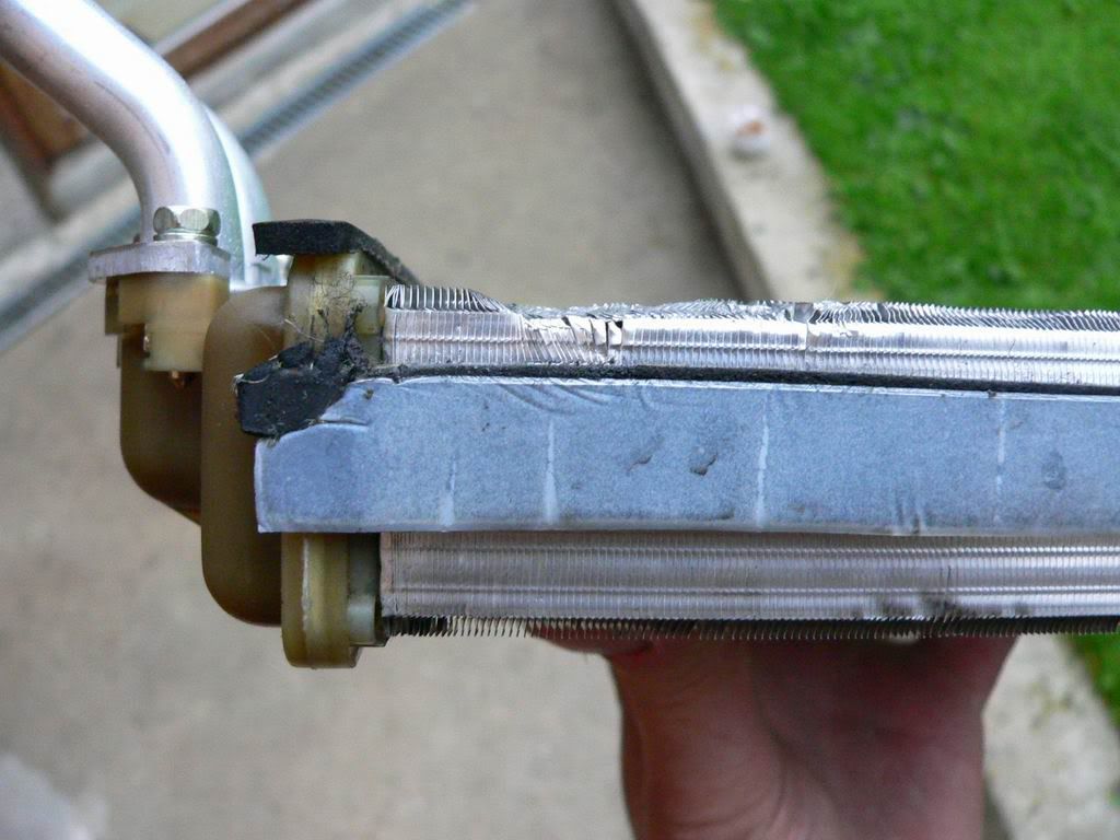

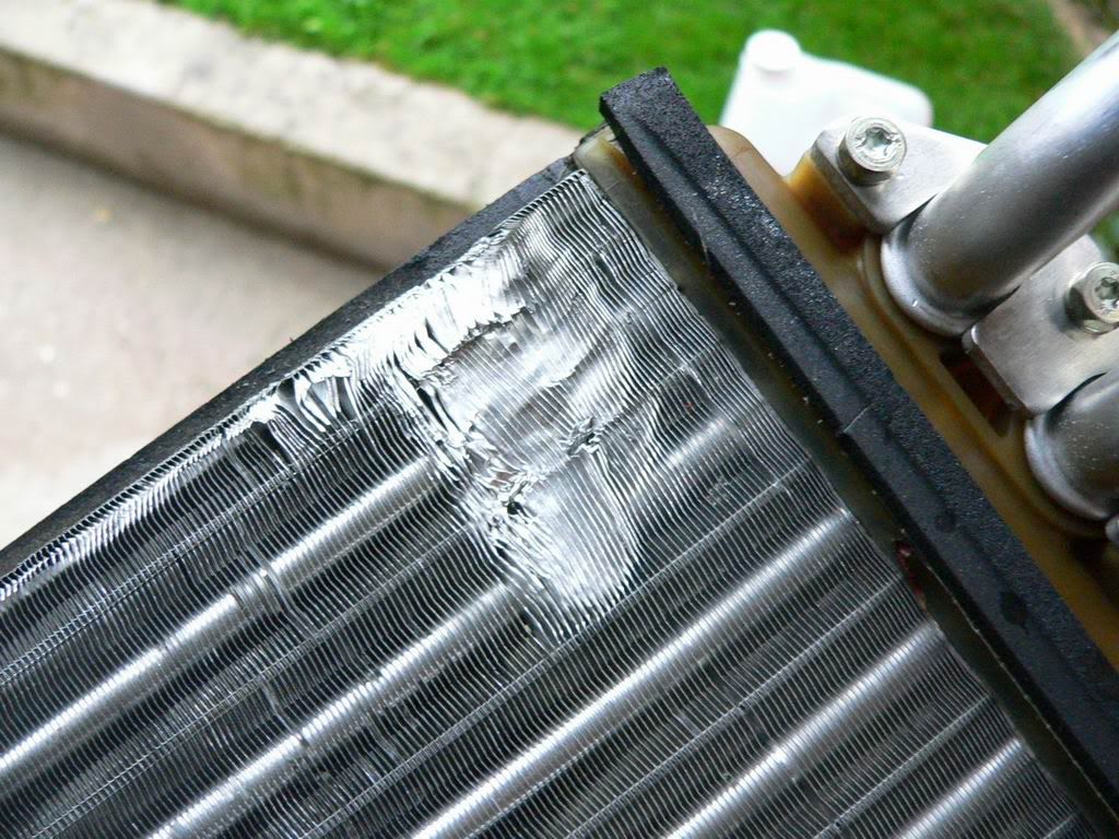

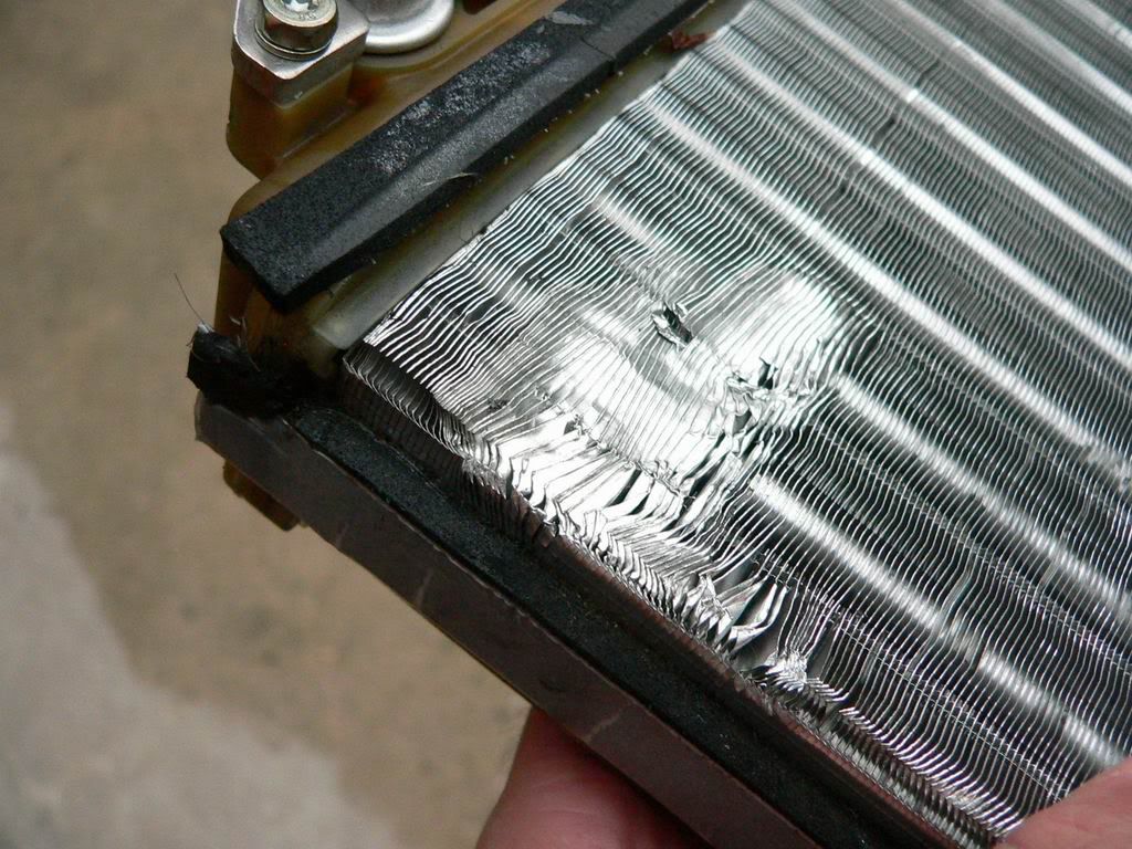

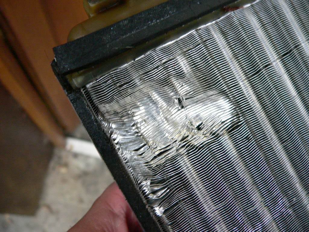

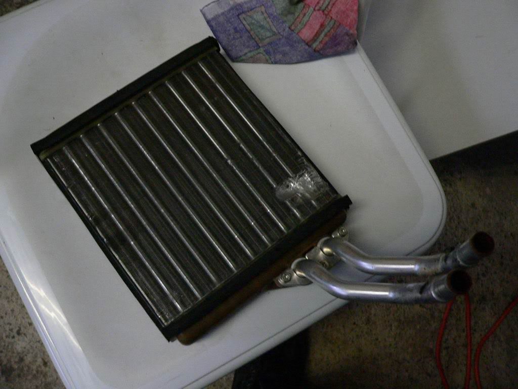

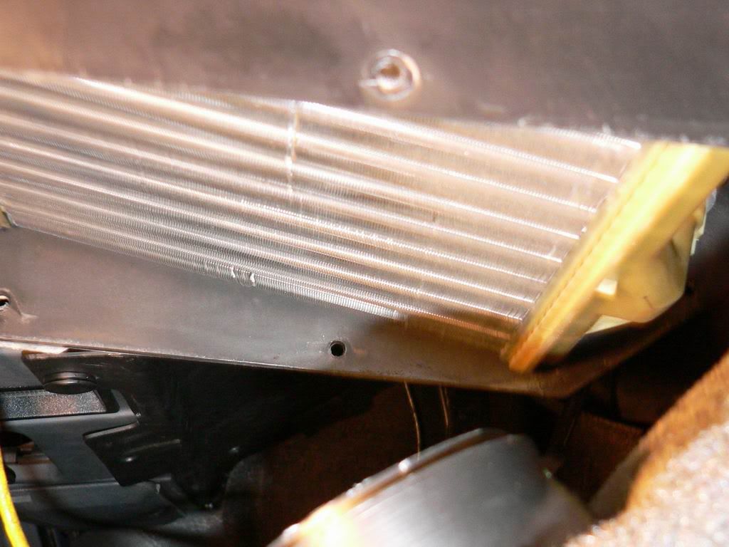

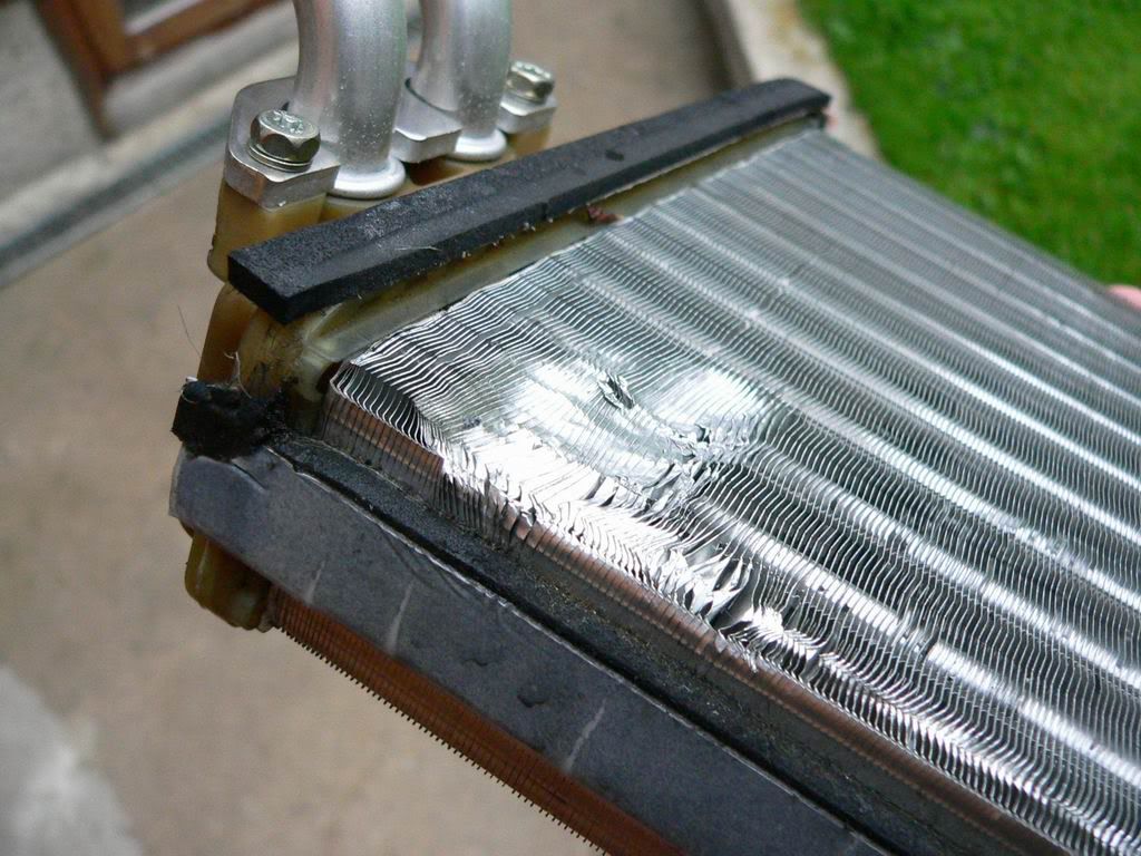

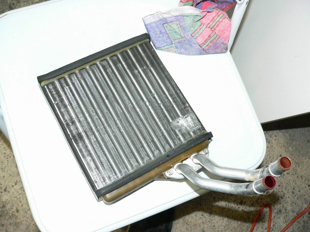

Je poursuis le démontage... et là, l'intérieur de l'habillage du radiateur est totalement sec, j'y comprends rien !

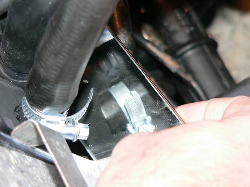

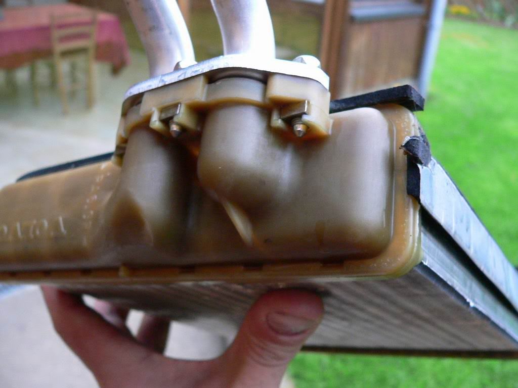

Je poursuis le démontage du radiateur. Une pièce maintient les deux durites dans leur axe. Bien utile, ce petit miroir hérité de mon grand-père mécano :
La pièce qui maintient les durites ; pour info, l'écrou, c'est du 7 et il n'y a que 4-5 cm pour passer la main (misère de misère, comment vais-je faire pour tout remonter ?) :

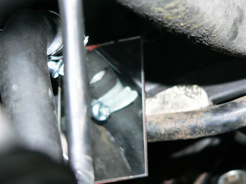

Aucune fuite sous le radiateur :
Je lutte encore pour déposer le radiateur, mais le mouvement n'est pas facile et l'habillage autour du radiateur (la partie basse de tout le système de chauffage) empêche sa rotation. Les deux durites sont coincées dans une partie en caoutchouc qui sert de joint à cheval sur le tablier, entre la baie moteur et l'habitacle. Bref, j'ai un peu abîmé les ailettes sur le dessus du radiateur :
Aucune fuite apparente sur les conduits, sauf une légère trace de coulure sur l'un d'eux, mais de quoi ? On dirait de l'argile.

- pensez-vous que le radiateur soit toujours fonctionnel, même ainsi abîmé ?
- l'hypothèse que j'ai formée, c'est que pour changer la crémaillère, les mécanos ont débranché les durites sans faire attention au LDR et voilà pourquoi j'en ai dans l'habitacle, alors que le radiateur et ses durites semblent parfaitement hors de cause. Mais c'est une hypothèse : doit-on débrancher ses durites pour changer la crémaillère ?
Je sais pas quoi faire. Demain, j'immerge le radiateur, je bouche l'un des conduits et je souffle dedans pour voir s'il n'y a pas une micro-fuite. S'il n'y en a pas et si vous me confirmez que je puisse tout à fait remonter ce radiateur sans le changer (108 € sans les frais de port, c'est le moins cher que j'ai trouvé), je remonte tout bien proprement et amène la voiture dans une entreprise de nettoyage automobile, pour passer la moquette à l'injecteur-extracteur (j'ai pas vraiment envie de sortir la moquette : je devrais débrancher le calculo d'airbag et je suis pas très chaud pour le faire). J'ai acheté un bidon du même LDR : dois-je faire une purge complète (le liquide avait 8000-9000 km) ou puis-je compléter ? J'ai lu que des bulles d'air pouvaient endommager le joint de culasse : vrai ou faux ?

Pour ton radiateur tu va perdre en efficacité mais ca ne devrait pas se sentir. Avant de le remonter redonne une petit coup de clé (leger) sur la plaque de fixation des durites.

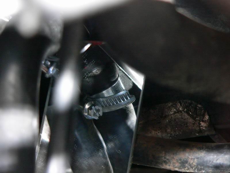

Vérifie bien tes durites, s'il y'en a pas une de gonflée. Est ce que les colliers étaient rouillées?

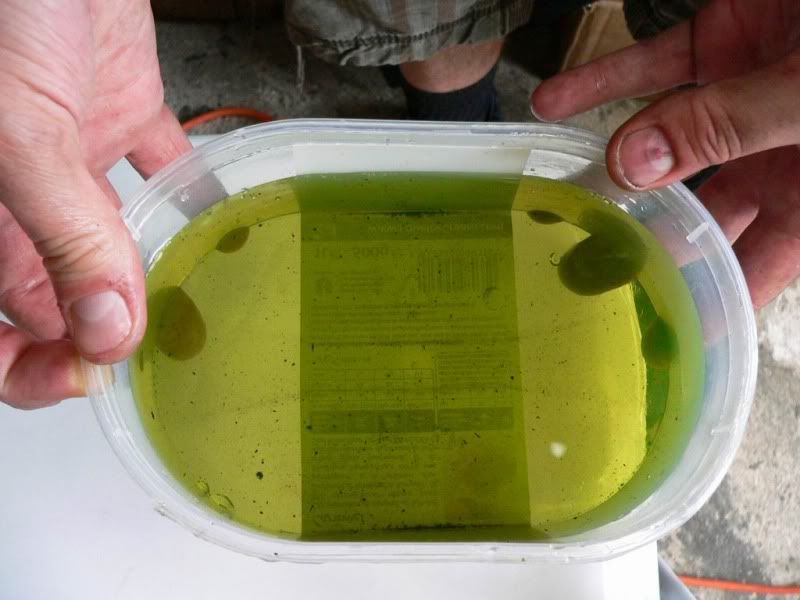

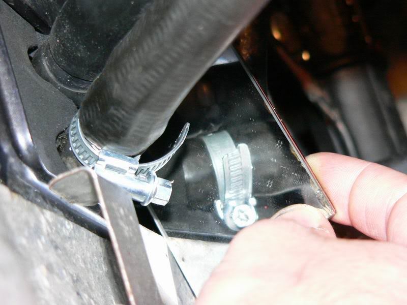

Nouveau test : j'ai plongé le radiateur dans de l'eau très chaude (au robinet, mais fumante), raccordé une durite de récup' sur un des conduits du radiateur, bouché l'autre et soufflé très fort. Pas une bulle d'air à remonter. J'ai fait deux fois le test.

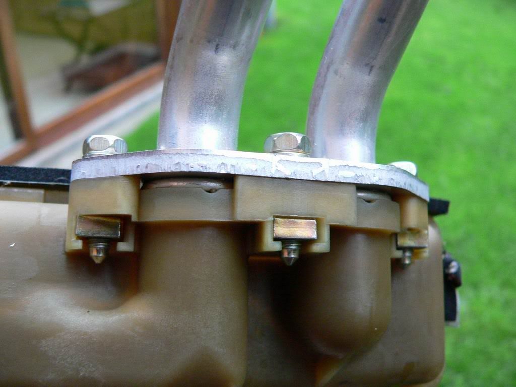

J'hésite à redonner un coup de clé sur la plaque de fixation des durites : aucune fuite, apparemment, et pour peu que le serrage empire les choses en écrasant davantage l'un des joints toriques... avec mon bol habituel... :(

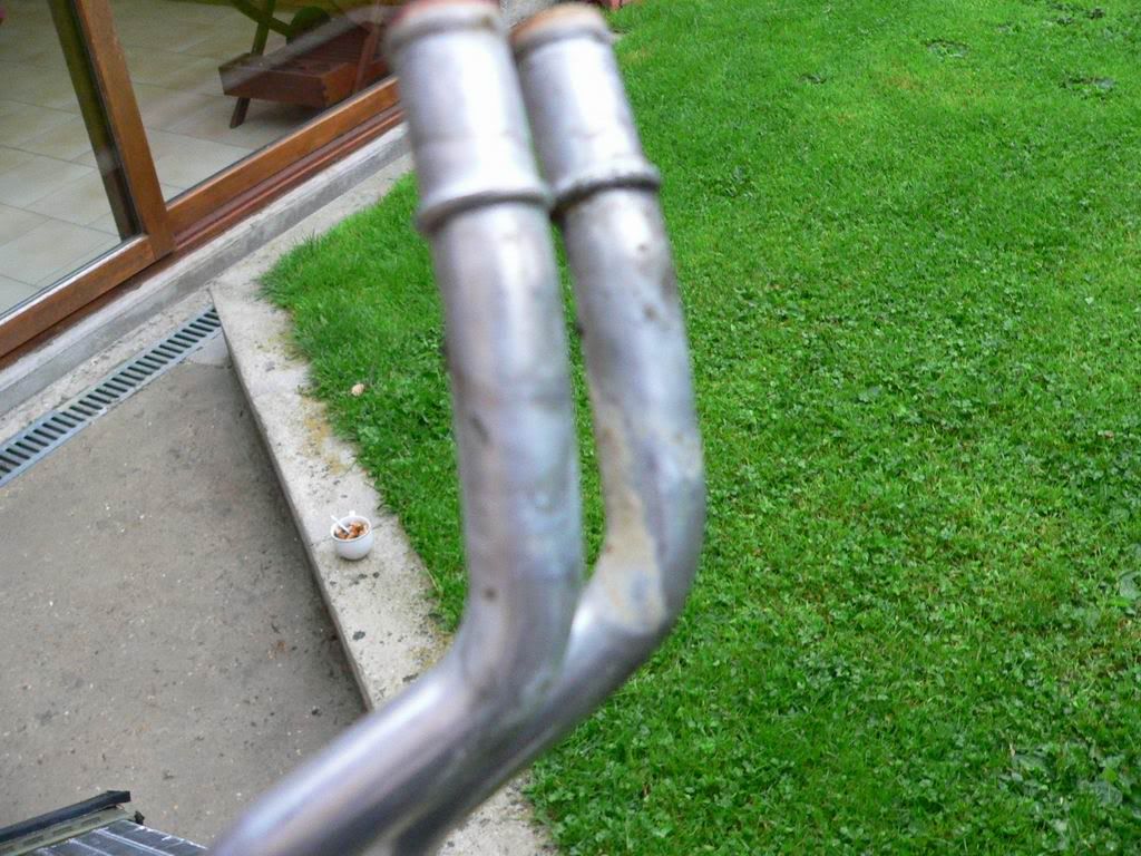

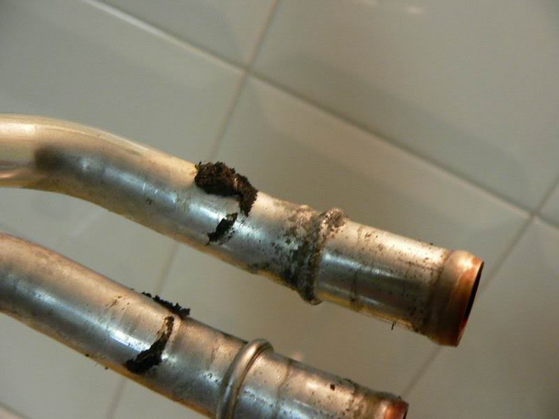

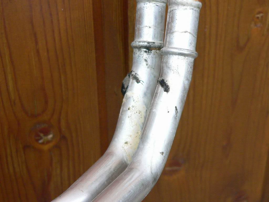

Nouvelle découverte sur l'un des conduits (celui qui est le plus à gauche, le radiateur en place dans la voiture) :
Un dépôt qui ressemble à du calcaire : ton hypothèse tient la route, Jérôme. Mais est-ce que ce petit amas est suffisant pour créer une fuite ?
Il doit me rester des colliers achetés à Loudun pour le montage des lave-phares. Sont-ils suffisants ou dois-je en acheter des spécifiques au vendeur de pièces auto ? Les anciens semblaient un poil rouillés, mais l'ami WD40 leur a fait une petite toilette.
J'hésite aussi à nettoyer le conduit en le ponçant au 600 à l'eau. Si je le rends trop lisse, n'y a-t-il pas un risque que la durite glisse dessus ?
J'ignore quelle est la pression du circuit : devrai-je serrer le collier comme un porc ? J'ai les jetons d'endommager la durite.
La clim fonctionne toujours, mais la dernière recharge date de l'achat, septembre-octobre 2004. C'est frais, mais pas glacial. J'ignore s'il y a un traceur.
Et puis comme un imbécile, j'ai pas repéré les durites avant de démonter. Le boulet. :ab

La question n'est pas : Mais est-ce que ce petit amas est suffisant pour créer une fuite ? Mais plutôt est ce que c'est bien fuite que je cherche?
Parce que cet amas de calcaire est dû à une fuite en fait.
Si les colliers étaient rouillées, c'est qu'ils ont pris l'humidité, donc fuite.
Donc tu nettoies tes raccords, tu vires tout ce calcaire, tu ponces perpendiculairement au sens de glissement de la durite et tu resseres avec de nouveaux colliers. Si ceux qu'on a acheté pour les laves phares sont du bon diamètre et bien costauds, tu prends ceux là.
Si t'hésite a resserer la plaque de fixation des durites, ne le fais pas. Ca n'a pas l'air de fuir de là de toute façon, c'était juste comme ça, et parceque j'aime bien quand tout est bien serré :mrgreen:
Bon bah voilà, je pense qu'on a localisé ta fuite :aj

Oui, tu as raison, il était tard hier soir : je prenais le problème à l'envers.
Pour les colliers rouillés (et non les couilles roulées), c'est normal : ils sont à l'extérieur, quand même, dans la baie moteur et contre le tablier. De plus, c'est superficiel : ils sont un peu oxydés, mais c'est surtout qu'ils étaient recouverts de saleté (le capot ouvert empêche l'éclairage de porter dans le moteur et avec les durites au-dessus, c'est pas facile d'éclairer. J'ai cru que c'était rouillé, c'était plutôt couvert de m###e).
Ceux qu'on avait achetés sont introuvables et de toute façon, ils étaient moins costauds.

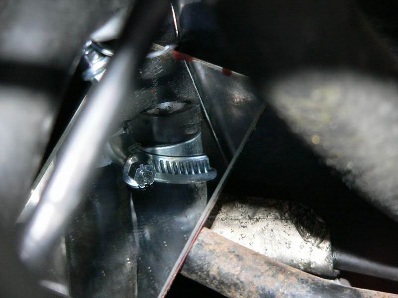

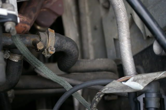

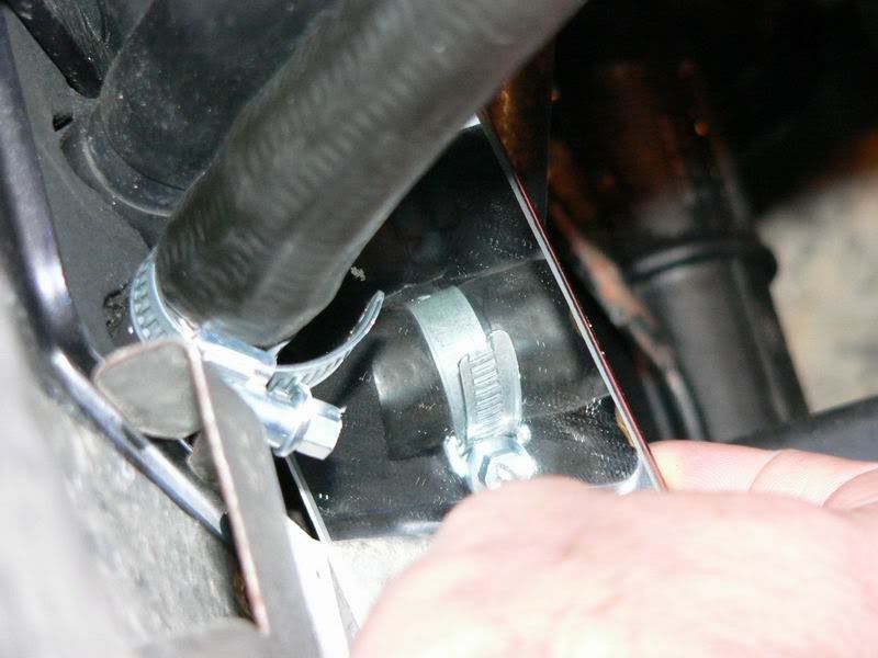

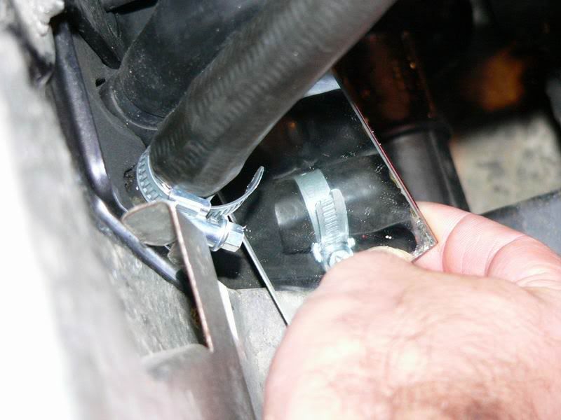

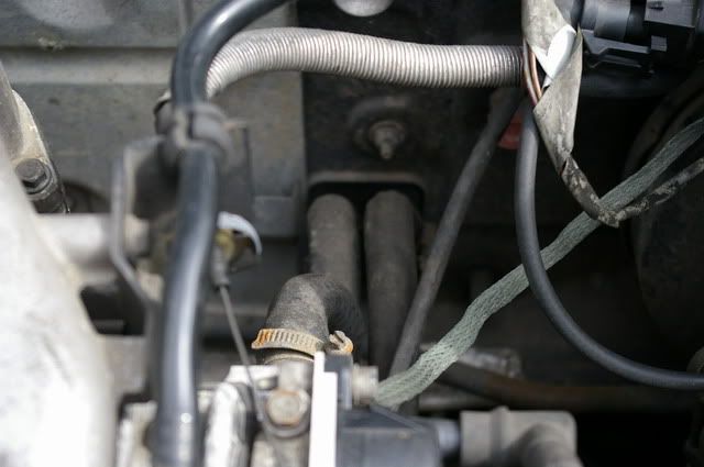

JeanPète a écrit : Dis, si t'as l'occasion de jeter un oeil sur ta 2.0 l, peux-tu me confimer que :
- la durite droite qui passe sous le machin qui contient le calorstat vient à droite, sens de la marche (ou gauche, lorsqu'on fait face au tablier) ;
- que la durite qui part du carter du calorstat (avec une vanne à utiliser pour vidanger le LDR, d'ailleurs) vient bien se brancher sur le conduit gauche, sens de marche du véhicule ?
Merci !

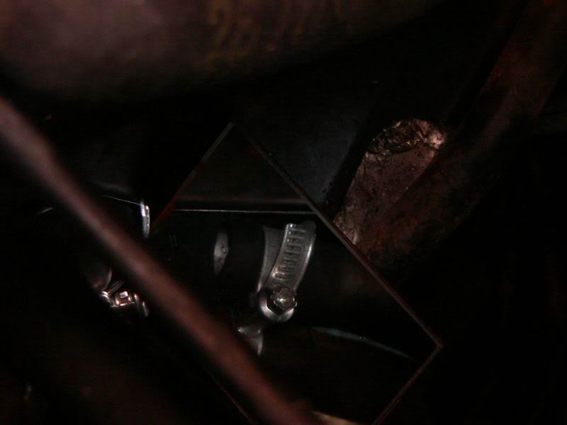

Je viens d'aller voir et c'est l'inverse ;-)

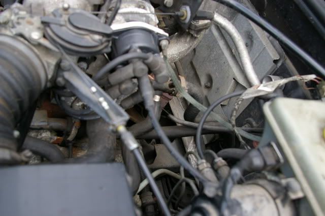

photos :
Voilà voilà ;-)

Après un week-end charrette (bonjour transmis au chef de chantier qui te salue, Jérôme), j'ai rien pu remonter. Hier, je suis allé acheter les deux colliers (0,49 €, ça fait longtemps que j'ai pas payé une facture aussi peu élevée), j'ai nettoyé les conduits (papier de verre, grattage du caoutchouc resté collé sur les conduits, caoutchouc arraché à la pièce d'étanchéité sur le tablier, que traversent les deux conduits) et nouveaux tests ce soir, pour savoir si je n'ai rien endommagé en redressant les ailettes au tournevis : radiateur dans de l'eau très chaude (j'avais du mal à garder la main gauche sur la conduit que je devais boucher avec le pouce), je souffle autant que je peux, au point que la durite dont je me sers comme rallonge commençait à se déformer, et rien, aucune bulle.
Je vide la bassine : de l'eau dans le radiateur (une cuillérée à soupe, max), mais est-ce de la condensation (le radiateur est resté plongé un quart d'heure dans l'eau très chaude), des restes de l'eau de rinçage de l'autre jour (oui, j'ai branché la durite sur l'un des conduits du radiateur et à l'autre bout, directement sur le robinet, puis j'ai interverti) ou bien, est-ce de l'eau de la bassine qui est rentrée dans le radiateur ? Pourtant, aucune bulle lorsque je souffle comme un malade, une fois le radiateur immergé. La pression que j'inflige est-elle suffisante ? La durite se gonfle lorsque je souffle à fond et aucune bulle.
Pfff... n'a marre.
Re: Fuite LDR dans l'habitacle (jeu mystère)
Message par Jerlab » lun. 03 août 2009, 00:16
Je pense que l'eau qui dans le radiateur c'est juste des restes ou de la condensation comme tu dis.
Parce que si en soufflant il n'y a pas de bulles c'est que c'est étanche. ;-)

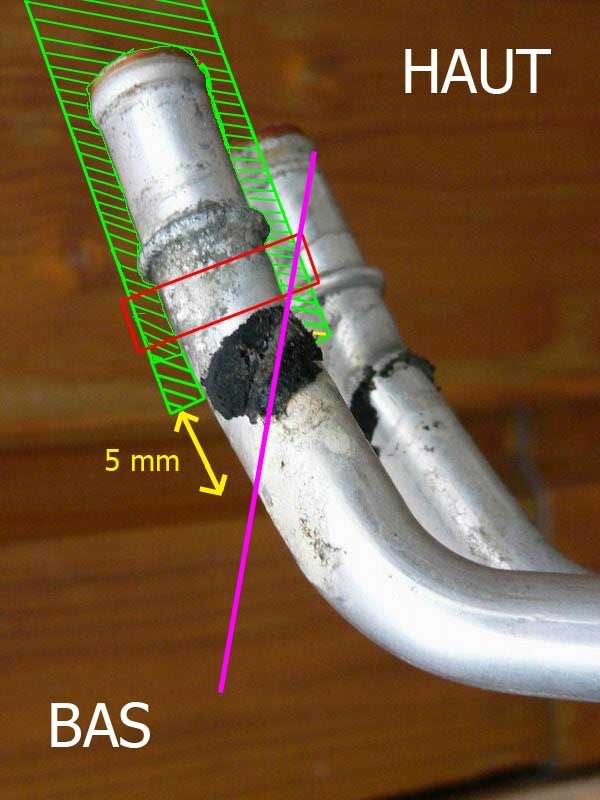

Message par JeanPète » lun. 03 août 2009, 16:28
Radiateur reposé : j'en ai bavé pour remettre la pièce de maintien.
Maintenant se pose une autre question :
En vert : la durite.
En rose : le tablier.
Dois-je positionner le collier après la lèvre sur le conduit (en rouge) ou avant la lèvre (en bleu) ? Je pense que c'est la première solution, mais c'est un vrai bordel : le radiateur recule déjà alors que je n'ai enfoncé la durite qu'au niveau de la lèvre, malgré la pièce de maintien dans l'habitacle. De plus, si c'est bien la position en rouge que doit prendre le collier, c'est le bordel, car le collier sera alors tout contre le tablier.
Allez, hop, j'y retourne. Si quelqu'un a la réponse, merci d'avance !
Message par thance » lun. 03 août 2009, 16:41
rouge je pense...
Puisque la lèvre est la pour empêcher le collier de bouger...
(edit : inversage de couleurs)
Message par JeanPète » lun. 03 août 2009, 17:50
OK, merci Thomas. C'est ce que j'ai fait. Mon chef de chantier a bien voulu jouer l'assistante et j'ai enfoncé la durite autant que le chef pouvait retenir le radiateur depuis l'habitacle.
Etat actuel (photo corrigée) :
Le haut de la durite s'enfonce dans le caoutchouc d'étanchéité sur le tablier, mais rien à faire pour pousser plus loin et éviter un jour entre durite et tablier, en dessous. Les 5 mm sont un maximum, c'est plus proche des 3-4 mm.
Assez balèze de serrer le collier depuis le côté gauche. Heureusement, j'avais garé la voiture assez éloignée du mur à droite et j'ai attaqué de ce côté. Résultat :
J'ai serré autant que j'ai pu jusqu'à ce que ça devienne très difficile et que le tournevis n'arrête pas de riper. J'espère que c'est bon : j'ai peut-être pas serré le collier assez près de la lèvre... :? J'attaque le serrage du deuxième collier. Puis, mise à niveau du LDR, petit rangement dans l'habitacle et test routier.
Message par thance » lun. 03 août 2009, 18:14
Si c'est bon, et je pense qu'il faut bien serrer, mais si ça ripe il faut pas faire plus. Sinon tu écrase le caoutchouc et il risque de se déchirer...
Message par domi/56 » lun. 03 août 2009, 18:54
:idea: Chez moi, les colliers comme ceux-ci sont serrés avec un tournevis à douille pour un meilleur serrage :aj
Pis même en serrant un max' j'ai jamais arraché de durite :roll: surtout un modèle comme tu utilise :!:
Message par JeanPète » lun. 03 août 2009, 18:58
OK, c'est ce que j'ai pensé, merci encore, Thomas. ;-)
Mettez un JeanPète dans votre moteur (le Chef, il est moqueur) :
Deuxième collier en place. P'tain, ça m'énerve, ce jour, mais comme écrit plus haut, impossible de descendre la durite davantage. J'ai volontairement laissé la photo floue qui permet de voir le conduit luire.
Je sens que je vais y retourner, redéfaire le deuxième collier et tenter encore une fois de descendre davantage la durite... :evil:
Oups, j'avais pas vu la réponse de Domi : moi aussi, tournevis à douille... avec une douille cruciforme. J'essaie de suite avec une vraie douille à 6 pans... :oops:
