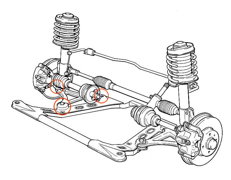

Sinon, j'ai trouvé çà sur le forum de dragon240:
Sur le berceau ce sont bien des silent bloc, au nombre de 4, 2 a droite et 2 a gauche, etonnant non!!
Sur le pivot, c'est une rotule, au nombre de 2, 1 a etc etc
le tout, est vendu separement et n'est pas, de mon cru.
