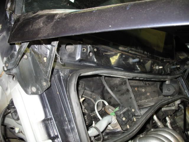

Re: probleme ralenti et s'ettoufe
Message par harchin » dim. 05 déc. 2010, 16:16
L'etincelle , c'est normal .. encore heureux qu'il y en a une ;-) si y'en avait pas la , t'avancerai pas .
Pour ta consommation excessive ; verifie les petites durites souples qui sont reliées sur la gauche du collecteur .
L'une d'entre elle arrive au niveau de la fiche verte sur la photo (bas de PB droit , le boitier noir ) conroles qu'elle soit bien enfoncée et pas craquelée
Controles les toutes , et mets leurs des petits collier plastique par securité . faut pas de prise d'air du tout.
Au besoin , tu leur coupes la partie malade qui est bouffée et tu ré enfiches ça
c'est quoi ta motorisation ? 2L ?
As tu changer ton filtre a essence ? c'est aussi une cause possible d'une surconsommation
Deniere chose , en changeant les bougies , tu as surement enlever une durite souple citer plus haut sans t'en apercevoir ...remets ton nez sous le capot ;-)
Message par kairo » dim. 05 déc. 2010, 17:17
Merci de ta réponse si rapide et sa ma permis de regler le probleme des bougies et de la consommation. J'avais un faisceau d'une bougie qui n'était pas clipsé au niveau de la tete d'allumage.
SInon j'ai peut etre une nouvelle piste niveau du ralenti. Je viens de remarqué une petite durite relié a un petit boitier noir a droite de la vanne de ralenti. Et cette petite durite était plié et n'avais pas de colier alors qu'au dessu elle part en Y et il y a des coliers de partout.
Je l'ai déplié et j'ai ajouté un petit truc en ferraille pour serrer et la le ralenti est stable a 900 tours.
De toute façon je part tous a l'heure sur nantes ( 120km ) donc je me rendrais vite compte si je tiens le bon bout ou non.
