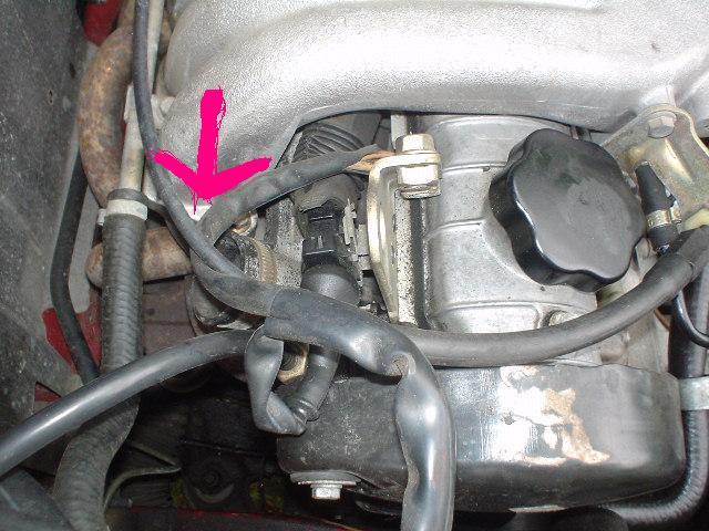

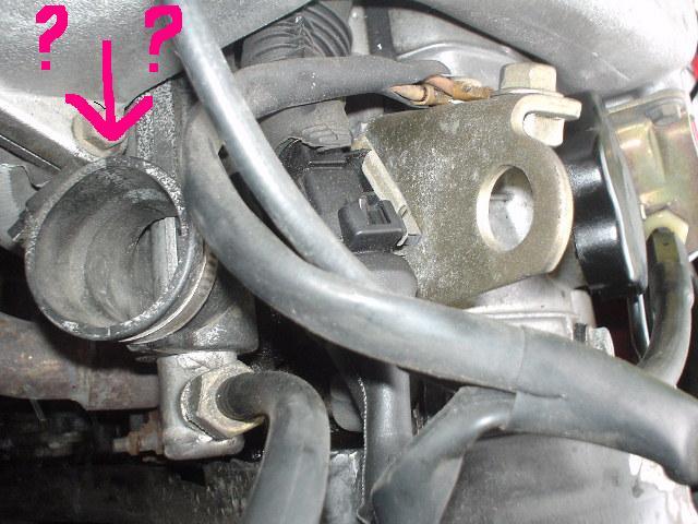

Voila j'ai envoyé les photos à Jonathan, il devrait les mettre sur le site assez rapidement.
En fait je me demande à quoi sert ce truc au bout des flèches?

Ne serait-ce pas la trace d'un refroidisseur d'injecteurs?
En tous cas, ce truc est bien sur la rampe d'injecteurs ont dirait...

En fait c'est bien la rampe de refroidissement injecteur et comme ce genre de pièces sont concues une seule fois. Lorsqu'il se sont rendu compte après changement de type d'injecteur de l'inutilité du bazard on supprimé le ventilo et le boitier, mais pas la rampe en alu coulé...

En fait c'est une photo de la 480 de mon frangin, elle doit dater de 1988, et ce n'est pas une turbo. En tous cas merci, j'ai de nouveaux appris quelque chose!!
