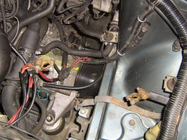

que pensez vous de ce produit,car j'ai depuis une semaine de l'huile de boite par terre,et je ne sais pas comment faire pour vérifier le niveau,il est ou le bouchon?si vous avez des photos?

Message par vtec » dim. 08 sept. 2013, 10:20
Ce genre de produit reste une solution "provisoire" dans l'attente d'une réparation définitive ;-) ! Ça peut s'avérer efficace si la fuite n'est pas trop importante! Si c'est du "goutte a goutte", il n'y a pas de miracle 8-) !
Reste a définir d'où vient la fuite :roll: ! Sur ces boites, y a pas 36 solutions!
- Joint spy de sortie droite du pont: Peut être remplacé sur place en sortant la transmission
- Soufflet de sortie gauche du pont: Peut être remplacé en sortant la transmission et en démontant le tripode
- Joint spy de l'arbre de commande des vitesses: Il existe un kit de réparation (Je ne sais pas de quoi il est constitué!) qui permet de remplacer le joint SANS démonter la boite
- Plan de joint entre les deux carters (très très rare!): Dépose et démontage de boite obligatoire
- Joint de carter de "cinq" (très rare également): Peut être remplacé sur place
Pour le bouchon de niveau, c'est là (entouré de bleu clair) ;-) !

Gérard ,c'est quoi comme clé pour enlever le bouchon stp :ag

Carré de 8 ;-) ! Mais tu peux aussi te servir d'un cliquet 1/4 :aj !
