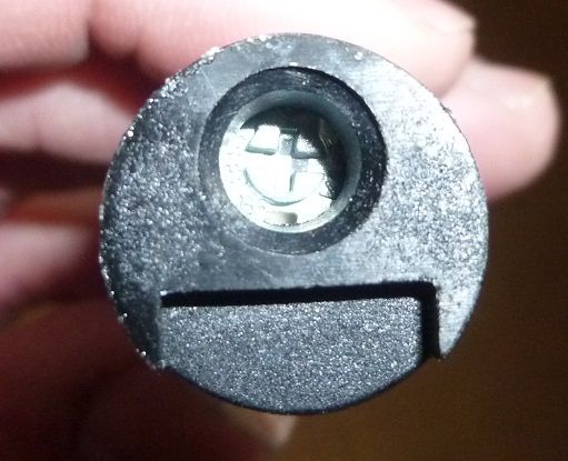

J'ai donc entrepris d'appauvrir un chouya au potentiomètre de réglage du CO. J'ai commencé par noter la position initiale (11h) et mesurer la resistance (10000 Ohms). Ensuite, je suis descendu à 10h. En prenant la mesure, j'étais tombé à 400 Ohms. En prenant les mesures avec différents réglages, je m'aperçois que la résistance varie de façon complètement erratique entre 300 et 10000 Ohms. Trouvez-vous ça normal ?

Alors donc
Redémontage du potentiomètre et nettoyage au nettoyant à freins en le manœuvrant.
Après ça, j'ai retrouvé un fonctionnement cohérent. Variation linéaire de 300 à 11000 Ohms
Je remets le potentiomètre à sa position d'origine (11h). Je mesure : 7000 Ohm (contre 10000 avant le nettoyage).
Remontage sur Daisy et premiers essais. Pas un pompage, pas un coup de Yo-Yo, je retrouve un ralenti d'une stabilité déconcertante à 850 trs/min.
Donc, pour ceux qui ont nettoyé la vanne de ralenti et contrôlé la liaison collecteur / Sonde de pression, allez donc vérifier le potentiomètre de CO. Ca ne nécessite pas un outil pour le démonter et ça prend 5 minutes. Il faut juste disposer d'un multimètre digital et d'une bombe de nettoyant à freins (ou nettoyant à contacts pour les électroniciens).

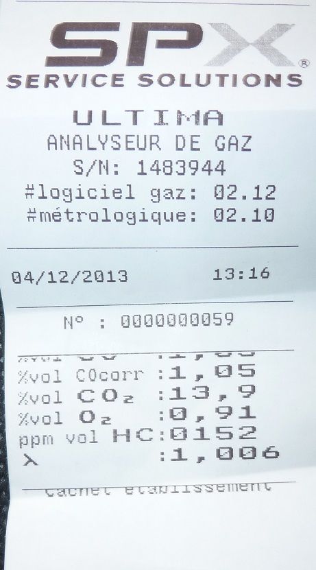

Passage au centre CT ce midi pour Daisy
Avant j'avais un peu retouché mon ralenti et mon potentiomètre. J'étais à 10h au potentiomètre et environ 850trs/min au ralenti. Résistance 6000 Ohms.
Premier contrôle : Co à 0,5.
Après réglage, mon potentiomètre est finalement réglé sur entre 12h et 13h (résistance 7600 Ohms)
Résultat 4 gaz :
- Co corrigé 1,05
- Co² 13,9
- o² 0,91
- HC 0152
- Lambda 1,006
A priori tout ça est plutôt pas mal.
Par contre, je n'ai pas retouché mon ralenti. Du coup il doit tourner aux alentours des 900trs/min. Comme ça j'aurai pas de souci quand la clim sera en route...
Et l'opération m'a coûté 1 paquet de Celebration ! C'est bien les gens sympas.

c'est très bien tout ça
Bon un ultra pinailleur te dira qu'avec 0,91% d'O2 (très acceptable hein il devrait être entre 0,5 et 1) tu as sans doute un microfuite d'air quelque part sur la ligne d'échappement
