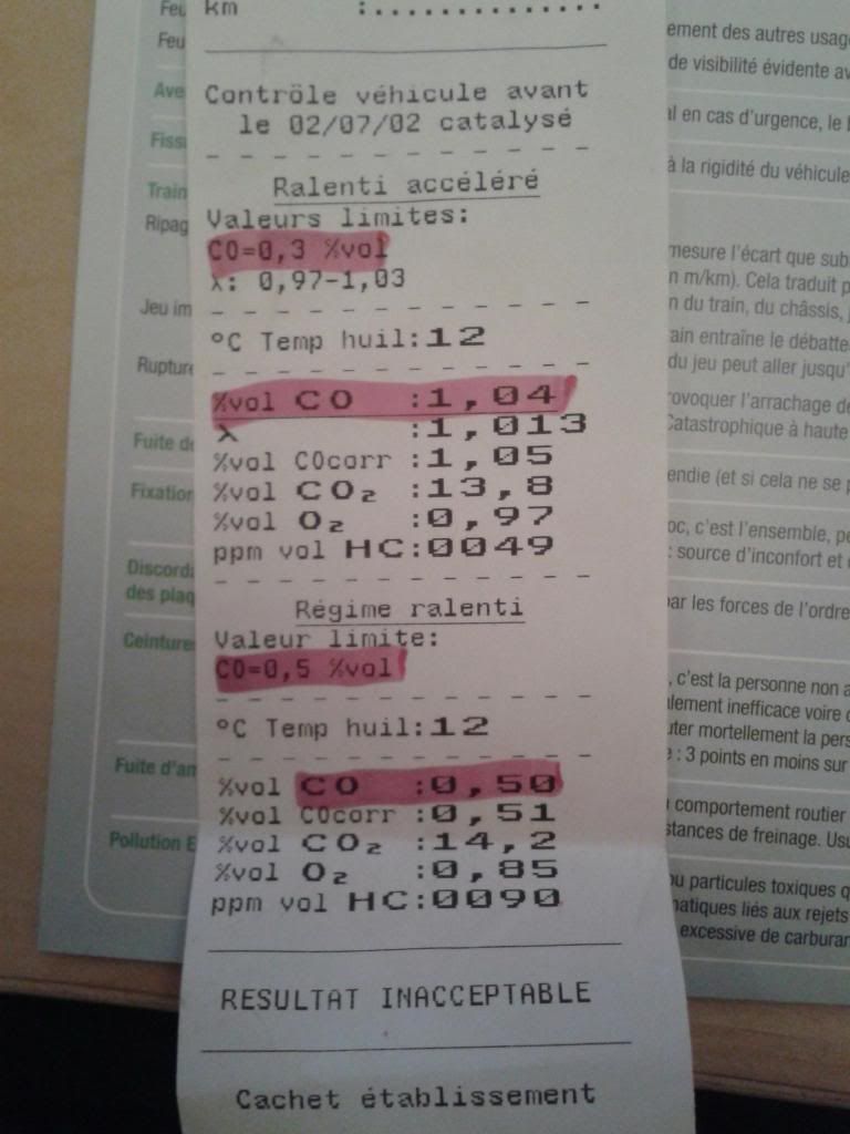

Donc voilà le topo, Leila, 480 Turbo de 1995, avec 237000 kms vient d'être recalée au CT pour cause de teneur en CO excessive.
Voici le ticket d'analyse 4 gaz, après le 3eme essai.
Pour mémoire :
le catalyseur est neuf (premier prix)
la sonde lambda est neuve (Bosch universelle)
La ligne d'échappement est neuve mais il y a une très légère fuite au niveau de la jonction ligne/catalyseur (ce qui se traduit par un taux d'O2 proche de 1)
Les bougies sont neuves (Volvo 5000 km)
La tête d'allumeur a 130000 km mais est encore en bon état (et si j'ai bien suivi vu que les HC sont assez faibles elle ne serait pas à mettre en cause)
Le filtre à air est neuf (14000 kms)
Voilà ceyal, si tu passe par là je suis preneur de ton analyse.
Pour le moment j'ai deux pistes : catalyseur merdique, sonde lambda défectueuse.
Mais j'ai aussi une question : est ce que la gestion moteur peut influer sur ses valeurs ??

- 1% de O2 ==> minifuite quelque part sur l'échappement (après la sonde lambda) ==> le lambda monte à 1,01 mais reste très acceptable
- CO doublé entre ralenti et accéléré (alors qu'il devrait diminuer)
- HC idem ... en accéléré il y en a 2 fois trop ==> soit allumage soit catalyseur qui ne fait pas son boulot
edit : mauvaise lecture en fait il y a bien 2 fois moins de HC en accéléré qu'au ralenti
Le lambda doit être entre 0,97 et 1,03
même sur les vieilles voitures à carbu pas trop mal réglées il variait entre 0,9 et 1,1 (mais sur ces voitures on ne le mesure pas au CT). Heureusement pour toi que ton lambda n'est pas à 0,5-0,6 car cela voudrait dire que la voiture tourne beaucoup beaucoup trop riche et boit comme un trou ...
Tu peux mettre 50% d'E85 ça peut aider à passer le CO au ralenti (car tu es juste à 0,5%) mais je doute que ça suffise pour passer en accéléré à 0,3% (alors que tu es à 1%) ... ça ne devrait pas faire exploser le lambda au delà de 1,03
Sur une voiture non bidouillée quand le CO augmente avec le régime de 0,5 au ralenti à 1 en accéléré (alors qu'il devrait diminuer à moins de 0,3 quand le régime augmente), cela est un symptome classique d'un catalyseur qui ne fonctionne pas, symptome corrélé avec des HC assez élevés en accéléré :
- soit parce que le catalyseur est malade
- soit parce que la sonde lambda est malade (ce qui empêche le catalyseur de fonctionner)
- soit parce que le calculateur reçoit des mauvaises informations des sondes clés qui pilotent l'injection, typiquement sonde de température d'eau, capteur MAP et/ou débitmètre
- soit parce que le calculateur est malade.
En effet pour que le catalyseur fonctionne, il FAUT impérativement que le calculateur alterne 2 fois par seconde à chaud une séquence riche et une séquence pauvre ==> la sonde lambda doit alors osciller à chaud 2 fois par seconde entre 0,2 et 0,8V (entre 0,1 et 0,9 avec une sonde neuve)
Comme l'allumage est peu kilométré et que la voiture est décrassée ==> la première chose à faire c'est donc de vérifier avec un voltmètre (pas fainéant le voltmètre ... mieux avec un oscillo) que la sonde lambda oscille bien à chaud 2 fois par seconde entre 0,2 et 0,8 V... Si Oui sur une voiture non bidouillée : catalyseur douteux

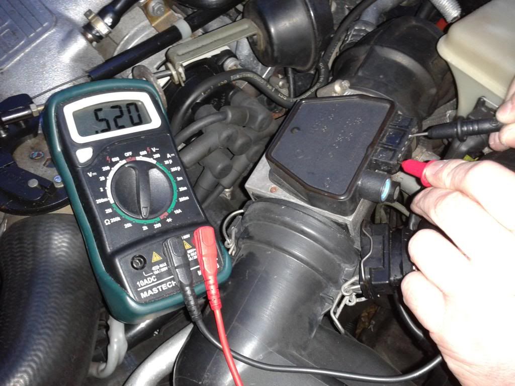

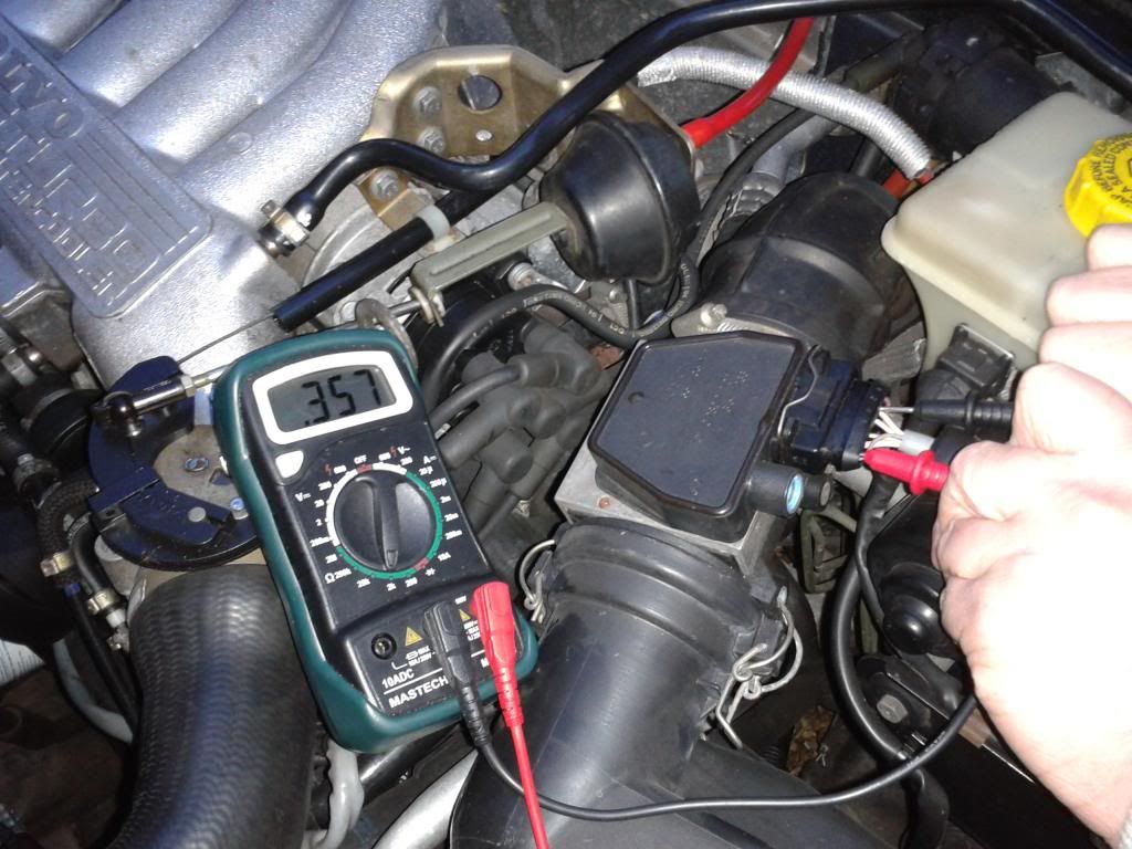

Pour le débitmètre, il n'y a pas de bidouille à proprement parler, juste un réglage à effectuer :
First tune the CO-pot till the resistance between pins 2 and 6 of the connector on the MAF is ±520Ω and
fine-tune from here till low load/high gear driving and pick up are smooth. The engine, especially after
the mod, doesn't like a lean mixture at low load. In 5th gear at approximetly 45 Km/h the car should
accelerate smoothly without any hickup at the right adjustment.
Je me suis donc calé à 520Ω et depuis je n'y ai pas touché.
Je n'ai pas remarqué de différence notable avec le réglage d'origine, de mémoire vers 630, mais comme un imbécile je ne sais plus ou je l'ai noté :oops:

Mesures en régime accéléré :
CO à 0,70
Lambda toujours à 1.01
O2 toujours dans les 1%
donc CO2 en proportion
mais les HC ont légèrement augmentés, j'étais aux environs de 60 ppm.
On remarque donc qu'avec la gestion d'origine et sans aucune autre intervention le CO a baissé de 0,34, soit plus de 30%, ce qui est énorme.

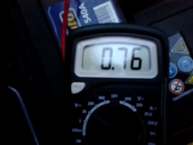

Sonde lambda testée, ça me semble pas mal, la preuve en vidéo :
J'en ai profité pour vérifié le réglage de mon débitmètre et j'ai constaté que la valeur mesurée est différente selon que l'on ai débranché ou pas la prise.
Et du coup je me dis que si ça se trouve quand Robou nous conseille de le régler à 520, c'est cosse branchée...car moi j'ai fait le réglage cosse débranchée...
La preuve en images :
Donc je suis repassée en Roboumod et demain je file au CT voir si j'arrive à régler ça.

Bon sinon je suis donc allé essayer de régler cette histoire de CO.
J'y suis allé voiture bien chaude et décrassée (en ce moment elle est bien décrassée :mrgreen: )...j'ai du faire 40 bornes avant...avec les gestion reprogrammée.
On lui met la sonde dans le pot : 0,7-0,8 en accéléré.
Voiture au ralenti, 2 tours sur la vis de débitmètre, on passe de 0,5 à 0,3. Accélération, pic à 1,4, puis descente progressive à 0,5, puis ça remonte doucement...
On refais quelques tours sur la vis de débitmètre, tant en accéléré qu'au ralenti, rien à faire, comme si elle ne voulait jamais descendre en dessous de 0,5.
On coup le contact, petit coup d'interrupteur pour repasser en gestion d'origine, toujours pareil, difficile de descendre sous les 0,5, ou alors juste quelques instants, puis ça remonte inexorablement vers 0,8 puis 1.
Les HC suivent cette évolution, à savoir 28ppm quand CO à 0,5, et 57ppm avec un CO à 1, donc valeur très proportionnelles.
Le lambda est passé de 1,02 au début à 1,001 au mieux, donc peu de variations. CO2 et 02 quasi invariables.
Je pense que j'aurais pu encore faire quelques tours, mais j'en ai bien fait une bonne dizaine, j'étais donc très loin du réglage préconisé par Robou et du réglage d'origine, on a donc arrêté.
J'ai ensuite remis 520 Ohms (enfin 544 exactement) puis la gestion reprogrammé et je suis rentré :roll:
J'en arrive à la conclusion que le cata pas cher devrait couter encore moins cher, à savoir le prix de la tôle car il me semble inefficace !!
En effet la vidéo au dessus montre bien que la sonde lambda fonctionne très bien, donc il ne me reste plus que lui...
