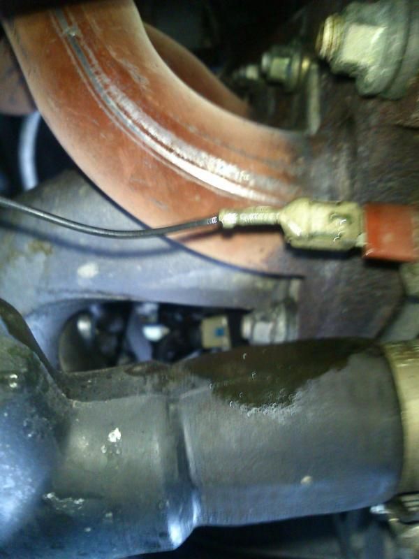

Hier, je roulais quand tout à coup beaucoup de fumée blanche s'échappait du capot !!
J'ai tout de suite arrêté le véhicule et j'ai au la chance de trouver un gars qui m'a beaucoup aidé. Nous avons remarqué qu'il y avait une fuite (un gros trou) dans un tuyeau plastique noir, en bas d'où se trouve le bloc des bougies. J'ai pris des photos. Pour me dépanner le gars a "bandé" le tuyeau avec un sac plastique. et il a ajouté plusieurs tours de gros scotch autour. J'ai remis du liquide de refroidissement et je dois dire que cela ne fumait plus et il n'y a plus de fuite ! Miracle ?
Je ne peux pas me contenter de cette solution. Comment changer/réparer ce gros/long tuyeau ? J'ai en même temps un autre gros problème depuis (je n'ai roulé qu'une fois pas longtemps). La voiture s'est mise à "tousser" à câler... L'horreur. J'ai eu beaucoup de mal à rebrousser chemin. De quoi cela provient)il ? est-ce à cause de la panne précédente ?
Quelqu'un pourrait m'aider à y voir plus clair et me conseiller ??? Merci !!! Sonia

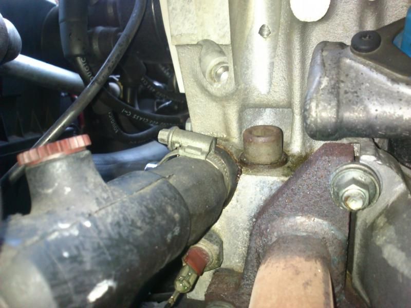

Salut, si je comprends bien ta panne et que c'est bien au même endroit, nous sommes 2 avoir eu ce problème sur un bloc 2L. Et c'est réparable pour 3 fois rien. C'est quoi ton modèle?
edit: visiblement tu as un 2L. Est-ce que ces photos te parlent?

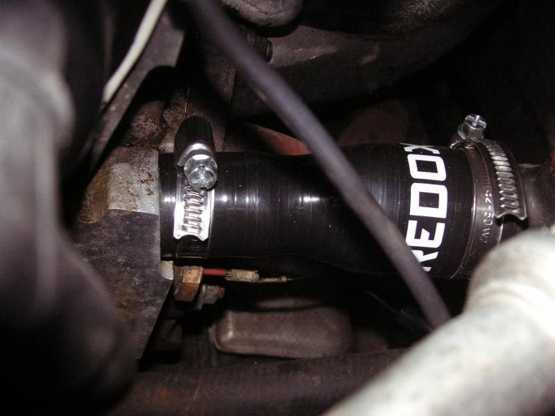

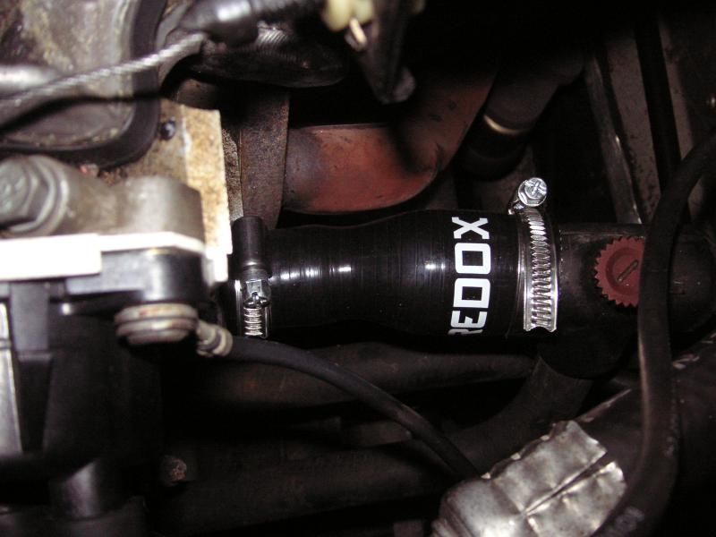

Merci pour toutes les photos qui m'ont beaucoup parlées et aidées. J'ai colmaté le trou plusieurs fois mais aujourd'hui rien n'y fait alors on a coupé et tiré et ça va pour le moment mais j'ai peur de ne plus pouvoir tenir longtemps la route... Ma question : où puis-je trouver une autre durite ? Merci si possible de me répondre rapidement !
Re: QUI PEUT M'AIDER ?? LIQUIDE DE REFROIDISSEMENT
Message par WiJzZ » dim. 31 août 2014, 21:34
Je m'auto-cite sur ce coup :mrgreen:
WiJzZ qui a déjà eu la merde a écrit :Image
C'est donc un raccord réducteur 19-32mm Redox en silicone (http://www.redox-silicone.com/reducteur ... redox.html), qui fait 10cms de long. J'ai coupé la portion de durite malade juste avant le T de vis de purge et vu que le T est rigide, ça faisait parfaitement l'affaire pour supporter un serflex et assurer l'étanchéité, en ayant pris soin d'ébavurer au scalpel un peu le caoutchouc du T. J'ai nettoyé au nettoyant jantes de l'autre côté l'admission sur le bloc à la Scotch-brite et tournevis plat car il était recouvert d'un dépôt noirâtre. C'était pas du luxe et j'ai bien récupéré le truc (merci Mat' pour les astuces) :)
Le tout rentre comme papa dans maman, serré juste ce qu'il faut. Elle a tourné Dimanche nickel, depuis 36h, le niveau de LDR n'a pas bougé. Pas de fuite à signaler. Je pense que c'est bon :mrgreen:
Voilà! Olimapijulo a fait la même chose et nous ne constatons aucune fuite depuis le temps :ag
