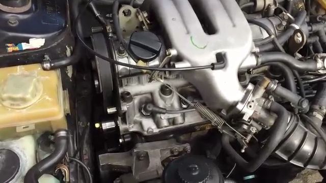

Un truc de dingue, je rentre du boulot, je me dit, je vais regarder un peu ce que ca donne.
Je ne touche à rien, je met la clé et là...........elle démarre au 1/4 de tour.
Elle ne tourne pas parfaitement, ralenti hésitant, cale....... a votre avis?
Voici 3 vidéos qui illustre comment elle tourne.
