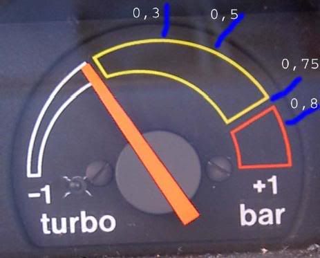

Jerlab a écrit :Lantin, et pour ta 480 ton mano de pression de turbo monte ou??
LANTIN a écrit :Il bouge dans la partie blanche, ne vas pas jusque dans l'orange.
De temps en temps, j'ai un bruit bizare : 'Pjiouuuuuuuuut' au delà de 3500 T/min quand je pousse fort, je suspecte la soupape de turbo (wastegate) ...
Elle bouffe à l'huile et fume beaucoup. C'est grave docteur ?
AOD a écrit :Ahh oui si tu va pas dans l'orange y'a probleme....moi elle va au milieu de la jauge et je trouve qu'elle rame de chez rame!!!
Jerlab a écrit :En gros tu fonctionne moins bien qu'une ES :-|
La je suspecte un turbo HS helas :-(
Normalement tu dois monter vers 0.5, meme plus et en plein taquet apres 5000 0.75 :
[img][images/thumbs/Jerlab_org.jpg]http://img.photobucket.com/albums/v11/jerlab/org.jpg[/img]
J'ai jamais eu trop confience en l'étalonnement de la jauge.
Pourtant, je sens bien que le turbo souffle. Pour moi, c'est la soupape qui déraille.
En ce qui concerne les fumées d'échappement, lorsque l'aiguille du turbo est dans le 1er tiers de la partie blanche, la bagnole fume, après, plus rien.
J'avais déjà rebricollé le turbo, le collecteur était lâche et il avait des pertes + des tuyaux était mort, j'ai bien senti le changement et maintenant tout semble OK.

Ah tiens une idée aussi :arrow: verifie que ta tige de waste gate n'est pas deconnectée du turbo ;-)

Si j'ai pensé à ca c'est que Sylvain à eu ce souci ;-)
Turbo rentrait à peine dans la zone orange :-|
Il remet la tige passse chez moi totu excité "Viens, viens faut que je montre un truc :mrgreen: "
Et en effet elle arrache bien sa caisse :twisted:
:arrow: Turbo fin de zone orange des que tu mets taquet, et il y reste :shock:
