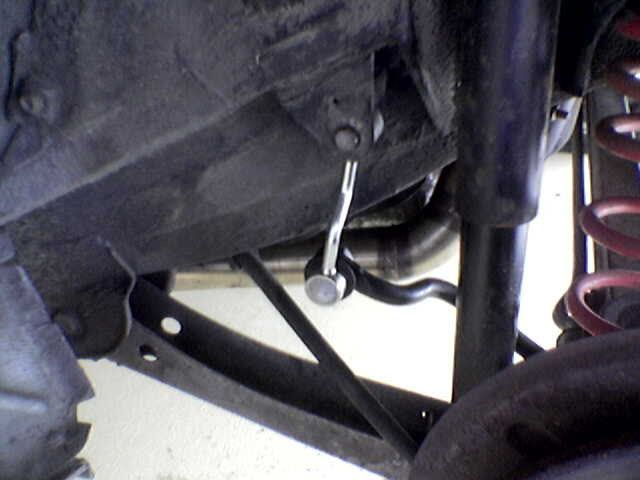

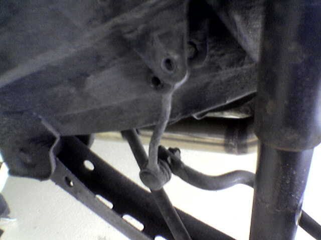

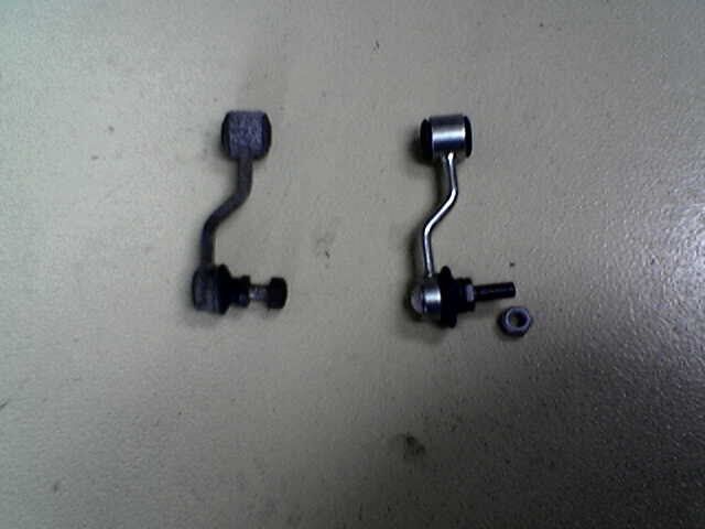

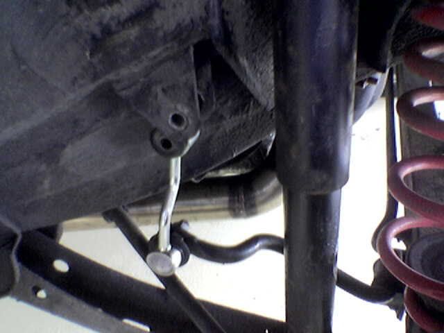

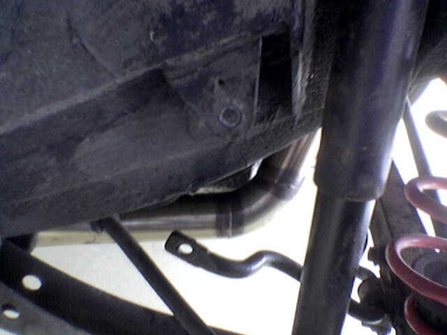

Message par dan 480 » sam. 19 juil. 2008, 14:47
Voici les photos mises à dispo grâce à AOD!!! (c'est mon support ''le site volvo480.org pour les nuls!!)
Ces photos sont faîtes côté gauche de la voiture (perso je préfère changer par paire....).
La première montre l'ancienne sans la vis du haut. Je répète qu'il est préférable de commencer à démonter le haut...
La deuxième, la bielette totalement enlevée...
La troisième je vous laisse comparer nouvelle et ancienne....
La quatrième le montage du bas;
et la dernière le montage du haut. Pour info celle ci n'a pas nécessité d'aide par un cric sous le bras de suspension pour facilité la mise en place de la vis...
Dernier conseil: j'ai traité la vis du haut après l'avoir gratté avant de la remettre en place...
Voilà!! bonne chance au prochain, et me contacter si besoin de plus de renseignement...
J'avais aussi homis de dire que ces bielles ont été achetée sur OSCARO.. :)
