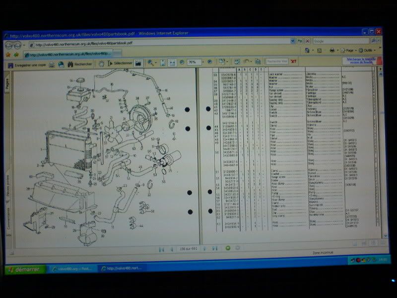

Voilà à nouveau une fuite de liquide dû à une durite de trouée.
Je m'explique:
Sur ma turbo de 1988 il y a une durite qui par du radiateur et va jusqu'au turbo en se raccordant sur un tube métallique. Celle ci fait 2,5 cm de diamêtre et s'est percée en frotant sur le support batterie.
Je n'arrive pas a lire le Réf complète sur la durite mais en regardant je pense que c'est celle ci:
la n° 63 sur le Parts book.
Pouvez vous me donner confirmation svp

Messages :8687
Message par vtec » jeu. 28 févr. 2008, 16:17
Il y a deux références:
3434656-9
3453990-8
J'éspère que je ne me suis pas trompé!!! ;-)
christophe
Messages :316
Localisation :CALVADOS
Message par christophe » jeu. 28 févr. 2008, 21:31
vtec a écrit :Il y a deux références:
3434656-9
3453990-8
Merci "vtec" .
Pour mon numéro de chassis c'est bien la première Réf qui correspond.
Confirmé et commandé chez Volvo ;-)
