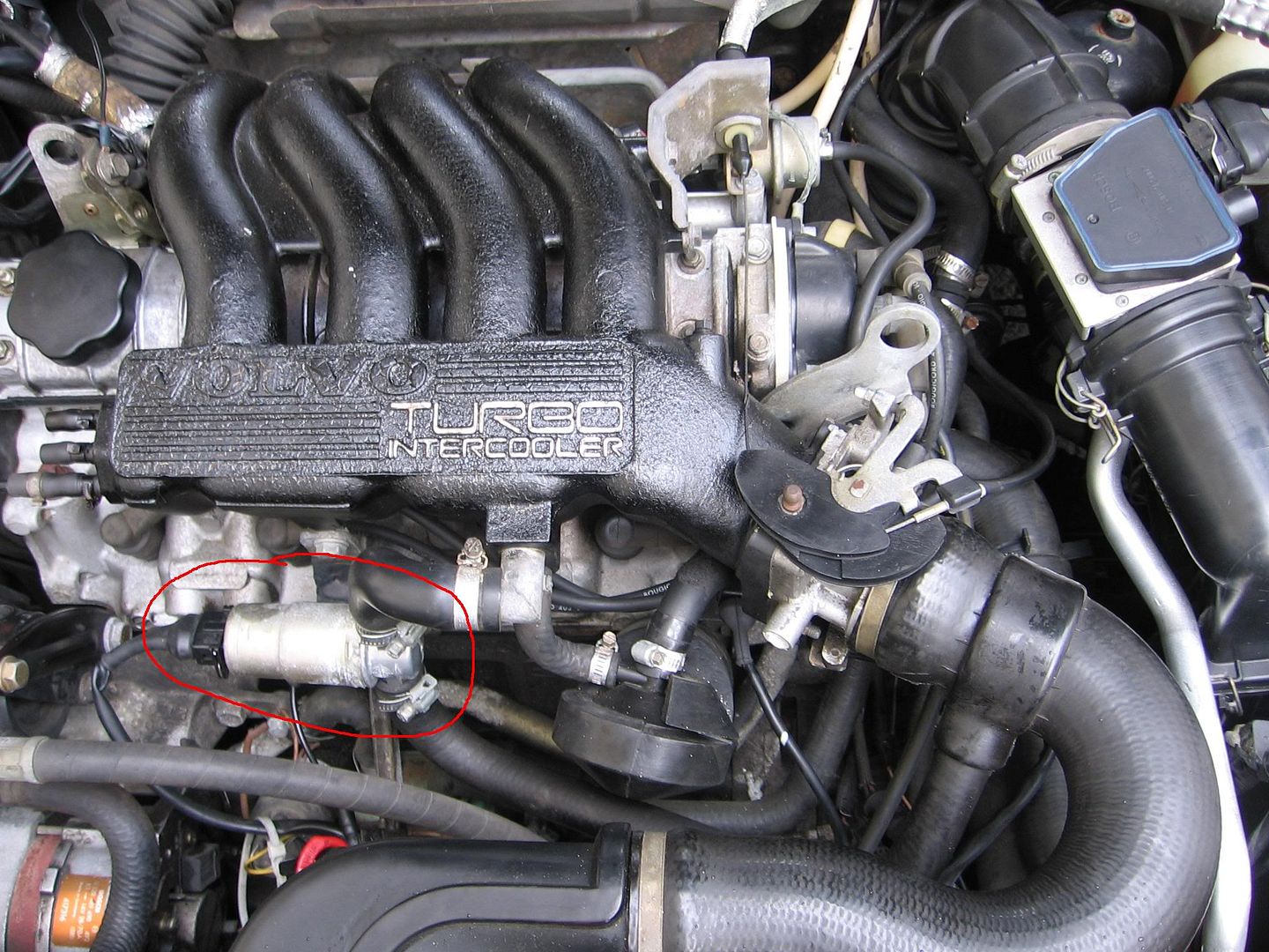

bjr j'ai un problème de ralenti sur ma turbo.
A froid pas de soucis 900trs/mn
Par contre a chaud 1200trs/mn !!!!!
Il est stable mais bien trop haut. est-ce que je suis obligé d'aller voir un garagiste pour résoudre le problème

le grand gonzo a écrit :Sur la RTA ils disent: "un réglage est possible en agissant sur une vis de débit d'air située sur le boitier papillon
Je pense que la c'est la première photo qui illustre le mieux.
bravo mr Gonzo!!!! c'est effectivemement la bonne réponse!
pour la peine, t'auras le droit a 1 bière! meme 2,3,4,...

po la peine! tu vas faire un tour sur le nurburg-ring
avant le circuit; j'avais un ralenti a 900tr/min et elle broutait un peu
en sortie de circuit, le ralenti n'arrivait po a redescendre en dessous de 1400tr/min, reglage avec la petite vis de ralenti et zou! ralenti parfais a 900tr/min mais ne "broutait" plus comme avant

merci pour vos réponses.
En fait j'ai touché a la vis qui se trouve sur la première photo (sans faire de repérage "comme un idiot") et depuis d'une le moteur n'a pas baissé en régime et pire ça pue une drôle d'odeur comme ci c'etait de l'essence, j'en ai même le gout dans la bouche et mal a la tête !!!.
Je suis dégouté car lorsque je regarde ma consommation carburant, je fais du 8 L a l'arrêt, et au mois du 20 L quand j'accélère un peu.
Comment je peux faire pour re-régler correctement cette vis.

Vis ralenti
Cette vis n'est pas une vis de ralenti mais de richesse, normalement protégé par un opercule inviolable.le ra lenti n'est pas réglable.
C'est une vis de richesse à utiliser pour la dépollution uniquement.
Ton mécano est un jean foutre....
Le le mieux si la valve de ralenti est hors de cause c'est le passage au banc dépollution.
Bernard
Bernard

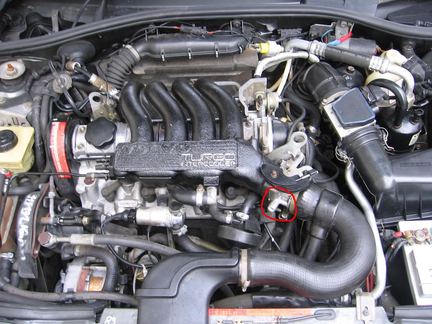

Sinon pour savoir si la sonde fonctionne correctement il faut la débrancher et normalement le régime moteur vacille. (pour ben ).
Moi il me reste plus qu'a trouver cette sonde sur mon moteur. sais tu oû elle se trouve ? BEN. merci

la sonde de température d'eau se trouve face à toi quand tu est devant la voiture sur la droite du bloc (un peu planqué entre deux tuyau) de mémoire je n'ai pas vu ma voiture depusi 1 mois elle me manque
il ne me semble pas avoir constater de variation quand elle est debranchée ??
quand à controler les valeur c'est pas evident puisque les différentes revues techniques nous donne une valeur à 20°c !!!!!
question, y a t'il un clapet derrière cette sonde, càd qu'on peut l'enlever sans vider le circuit de refroidissement ?
dans ce cas il serait possible de faire l'essai avec la sonde d'un autre voiture.

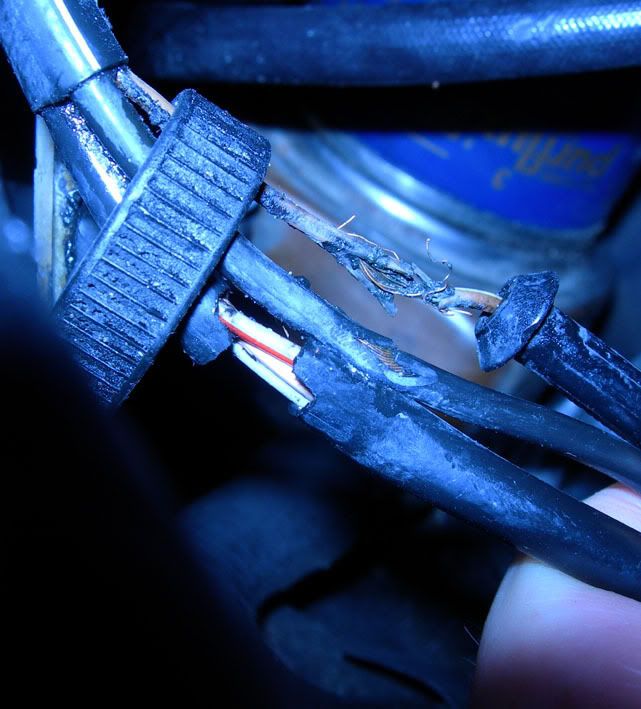

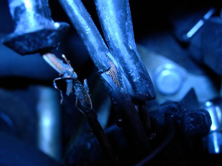

voila quelques nouvelles. comme je le disais à seb dacascos qui m'interrogeais sur le sujet, depuis la semaine dernière je soupçonne le faisceau de la vanne ralenti d'être à l'origine de mes pb de ralenti à chaud. pourtant le phénomène est extrêmement précis pour être du à un faux contact mais bon.
j'ai donc un peu fouiné de ce coté là et voila ce que je decouvre :
la gaine du faisceau vanne ralentit est amochée mais les fils semble ok, mais par contre le fil qui va au knock sensor (dsl j'ai que des doc technique en anglais
) est salement amoché et là on peut imaginé que les infos soient biézée
quand au troisième fil morflé je pense que c'est un bidule de controle qui n'engendre rien, encore que ???
qui pense quoi sur le sujet
Cable détecteur de cliquetis
Knock sensor = capteur de cliquetis.Ben a écrit :la gaine du faisceau vanne ralentit est amochée mais les fils semble ok, mais par contre le fil qui va au knock sensor (dsl j'ai que des doc technique en anglais) est salement amoché et là on peut imaginé que les infos soient biézée
En fonctionnement nominal, la résistance aux bornes de ce capteur doit être de 0 ohm. Si le cablage est interrompu, la résistance devrait au contraire être infinie... et là ça risque de perturber l'ECU, qui va retarder l'allumage ? Mais ça n'explique pas le fait que le phénomène ne se produise qu'à chaud...
Plutôt que de jouer aux devinettes, tu veux pas tout simplement réparer ce cable ?
