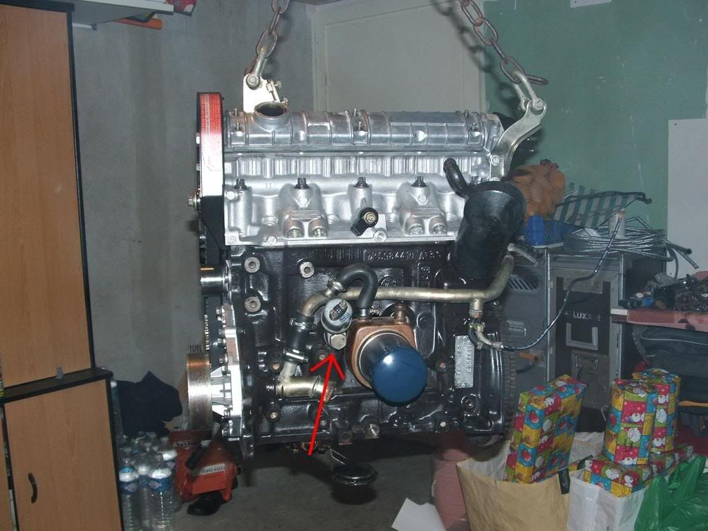

emplacement du capteur de pression d'huile
Message par gionos » mer. 23 janv. 2008, 21:54
bonjour j'aimerai savoir ou on met le capteur de pression d'huile . merci
Message par boudav67 » mer. 23 janv. 2008, 22:03
voila
mais ta question serait mieux dans la section adéquate
voir aussi la fonction rechercher ;-)
[edit modo : sujet déplacé et fusionné. Merci Boudav pour la photo ;-)]
