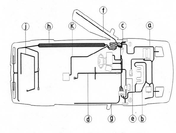

Bonne nouvelle et mauvaise nouvelle, le garagiste s'est bien foutu de ma gueule!!!
c'est pas la pompe qui est HS, un problème de connectique, l'alimentation de la pompe arrive par ou ?
Merci
Message par dacascos » jeu. 14 juin 2007, 12:59
C'est plutot une bonne nouvelle, je dirais
Messages :10674
Message par Ben » jeu. 14 juin 2007, 13:15
ça peut peut etre t'aider
ce qui me surprend c'est que qu'il y a des relais et fusible derrière la boite à gant qui concerne la pompe à essence du coup j'aurais bien vu passer le faisceau coté passager, hors ça ne semble pas etre le cas.

est-ce que tu as simplement vérifier le fusible derrière la boîte à gants?
Alexandre Gault
Message par matteo69 » jeu. 14 juin 2007, 13:52
bin si les relais sont surement commeandés par le boitier electronqie
ya 2 relais, derriere a boite à gant, ils sont attachés ensemble et y'a un fusible sur le meme support ..
il faut aussi regarder si l alimentation arrive à la pompe à essence
