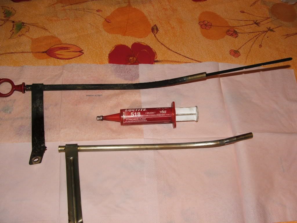

Message par boudav67 » lun. 03 déc. 2007, 18:44
voici
en haut serie2 et en bas serie1
et au milieu le produit que je te conseil pour le montage
même diamètre entre les deux et pas de filetage

Message par 480Bionics » lun. 03 déc. 2007, 21:59
C'est étrange : je n'ai pas de patte de fixation comme sur ces deux jauges.
La TT de Lionel du 68 est foutue pareil que la mienne.
Le tube est plus court et est juste fixé sur l'embase au niveau du bloc moteur. Le diamètre de ce tube est plut petit que sur celui exposé sur ta photo.
Du coup je me demande s'il y a pas quelque part un réducteur de diamètre car je ne pense pas que Renault ait changé cette partie au cour du temps.

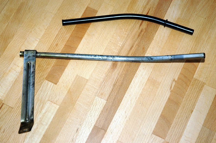

Alors voila la comparaison pièce neuve (noire) et phase 1 (Grise)

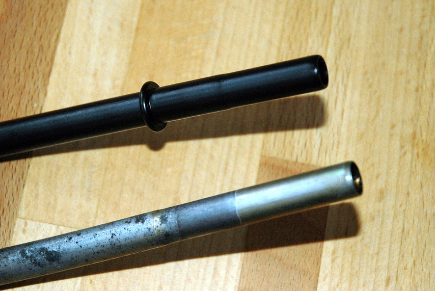

On constate avec la photo ci-dessous un étrangelement à l'extremité :

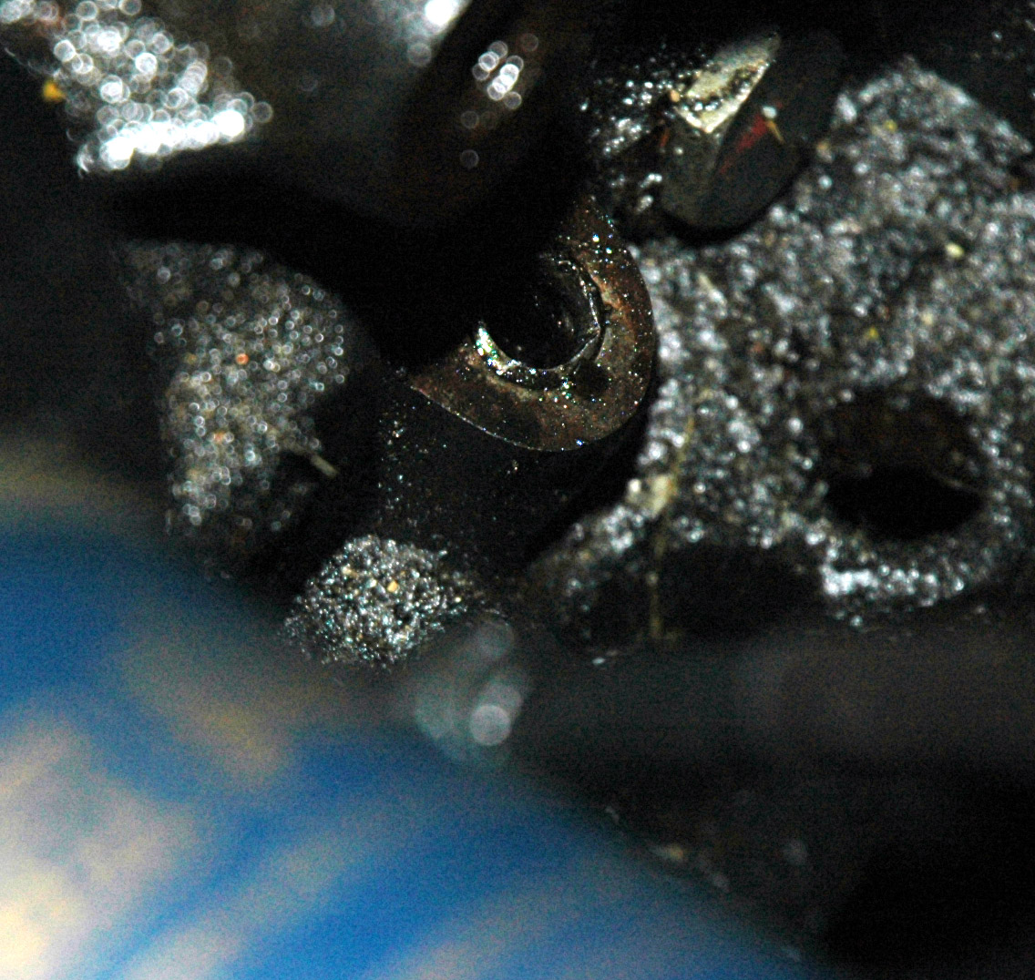

Et maintenant voici ce que j'ai sur mon moteur :
Je pense que le tube avait déjà été bricolé et l'extrémité du tube est resté insérée dans le bloc moteur. Car aujourd'hui je ne peux absolument pas insérer la nouvelle jauge ou la jauge phase 1.
A part la solution de retirer le carter d'huile, Est-ce que qu'un aurait une idée pour retirer cette partie encore emmanchée dans le bloc?
Merci pour l'aide
Alexandre Gault
Message par dacascos » jeu. 06 déc. 2007, 12:51
Il faudrait peut être percer du diamètre du trou du bloc moteur, mais çà fait des copeaux et l'accessibilité ?
480Bionics
Messages :318
Message par 480Bionics » jeu. 06 déc. 2007, 13:01
Et le copos de métal dans le carter d'huile c'est pas super.
Merci quand même
Alek
Alexandre Gault
Messages :10690
Message par Ben » jeu. 06 déc. 2007, 13:06
rha la galère, comment faire sans copeau, voila la question.
encore une économie de merde sur les plus récente, si ils avaient laissé la pâte de fixation comme sur les viellent ça n'aurait sans doute pas cassé :evil:
tu passerais pas demander conseil à ton mécano, tu sais celui qui nous tire de toutes les galères, celui qui a exploser sa douille facom sur l'ecrou de poulie vilbrequin de la 960 :mrgreen:
Message par thance » jeu. 06 déc. 2007, 13:07
Met un boulon qui rentre dedans, puis grosse pince et tu tires comme un malade...
Message par Jerlab » jeu. 06 déc. 2007, 13:08
Pour moi tu va devoir déposer le carter d'huile (change le joint au passage, ca suinte toujorus) et tu le chasse au marteau/chasse goupille, je vois pas trop d'autre solution :-|
Messages :10690
Message par Ben » jeu. 06 déc. 2007, 13:09
ça risque aussi de faire des copeaux :-|
Message par Jerlab » jeu. 06 déc. 2007, 13:09
D'où la dépose du carter d'huile :-|
Messages :10690
Message par Ben » jeu. 06 déc. 2007, 13:12
en attendant tu peux mettre un bouchon avec un épaulement (pour être sur qu'il ne descende pas dedans) pour rouler sans fuite :-|
480Bionics
Messages :318
Message par 480Bionics » jeu. 06 déc. 2007, 13:14
Merci pour ce conseils.
Je vais quand même voir si je peux essayer de faire le coup de la vis ou bien de tenter de plier le tube et de le récuprérer à la pince.
Et un carter d'huile c'est pas un peu ch... à enlever?
Merci
Alexandre Gault
Messages :10690
Message par Ben » jeu. 06 déc. 2007, 13:18
à mon avis si tu tentes, tu devrais le faire à chaud, et tu vidanges derrière.
Messages :10690
Message par Ben » jeu. 06 déc. 2007, 14:57
et un extracteur de gougeon du diamètre ad'hoc, quitte à prendre le risque de mettre un peut de limaille :roll:
j'en avait un mais pas moyen de remettre la main dessus pour vérifier le diamètre (à mon avis trop petit)
Message par boudav67 » jeu. 06 déc. 2007, 19:30
j'ai aussi des tournes a gauche de diférents diamètre si tu veux
mais je pense que le démontage du carter serait le mieu
480Bionics
Messages :318
Message par 480Bionics » ven. 07 déc. 2007, 11:02
Je viens d'essayer de pièce par le biais d'un crochet "Custom Made". Mais aucun succès.
Je crois que vais devoire me farcir les 21 vis du carter.
Pour ceux qui l'on déjà fait : c'est pas ch...t surtout quand on n'a pas de mont?
