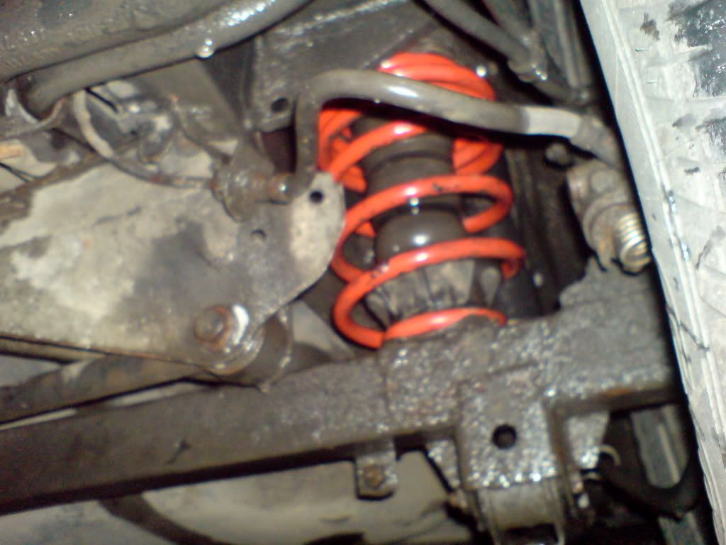

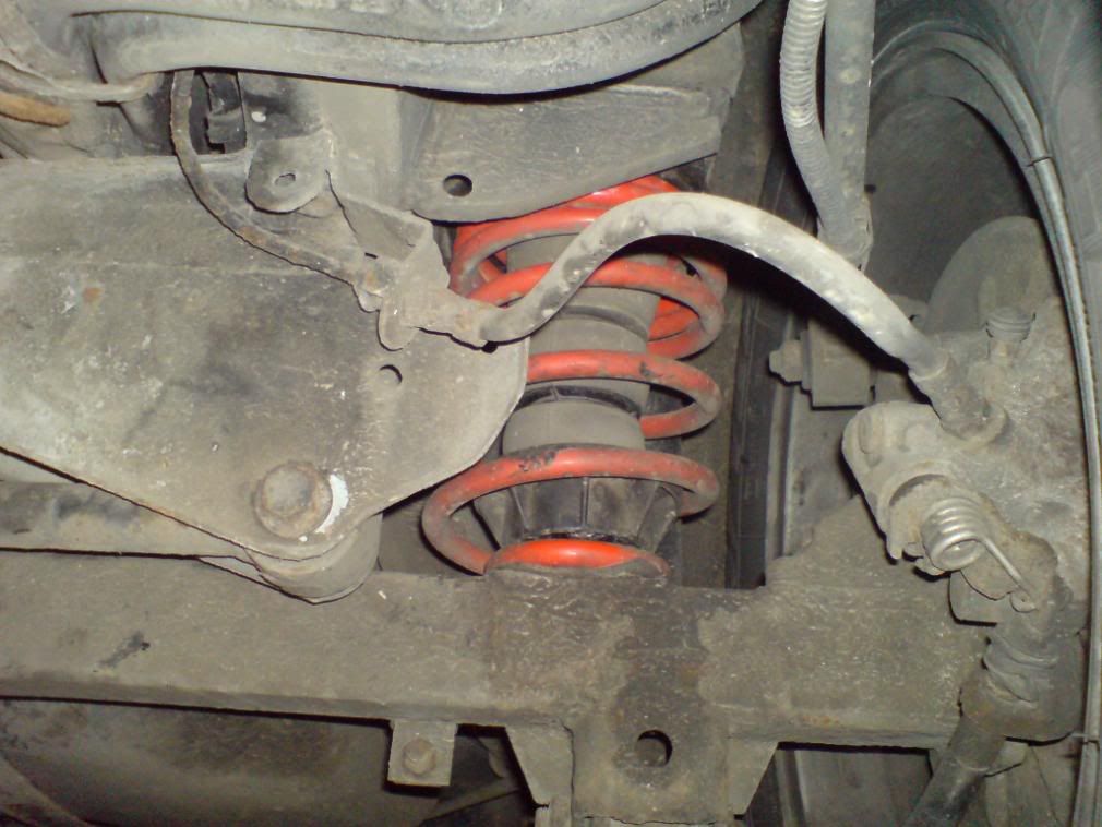

Comme vous le savez tous, j'ai décidé de craquer pour un petit Kit Bilou, avec un rabaissement de -30mm.
Mais voilà, devant aucun problème, et a l'arrière gauche non plus apparement même si c'est un peu limite.
A la droite (passager), la c'est plus chiant, apparement quelque chose touche, car j'entends un cliclic quand je m'appuye sur ma titine...
Après le passage chez mon garagiste, il me dit que la butée touche de ce côté la et qu'on pas passer son doigt, et de l'autre côté a peine...
Jerlab m'as indiqué qu'il voyait sa butée plus petite???
Bon alors qu'est ce que vous me proposez?
Je n'ai que ça comme photo :
J'ai vraiment pas envie de devoir changer mes ressorts arrière... :cry:
J'ai mis mon sub au centre, et ça tape un peu moins, mais c'est toujours pas ça...
Merci à tous!

Message par thance » jeu. 13 déc. 2007, 16:30
Moi je pensais que c'était un truc en caoutchouc mou, qui ne posais pas prolbème...
Qu'est ce que vous en pensez? C'est la meurde?

Message par Ben » jeu. 13 déc. 2007, 16:39
monté comme ça c'est une vrai suspension de mini :mrgreen:
