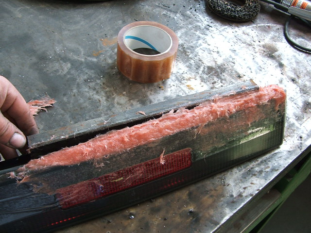

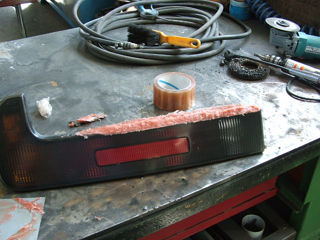

Message par boudav67 » sam. 21 avr. 2007, 13:42

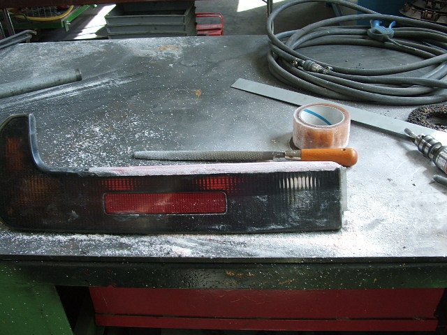

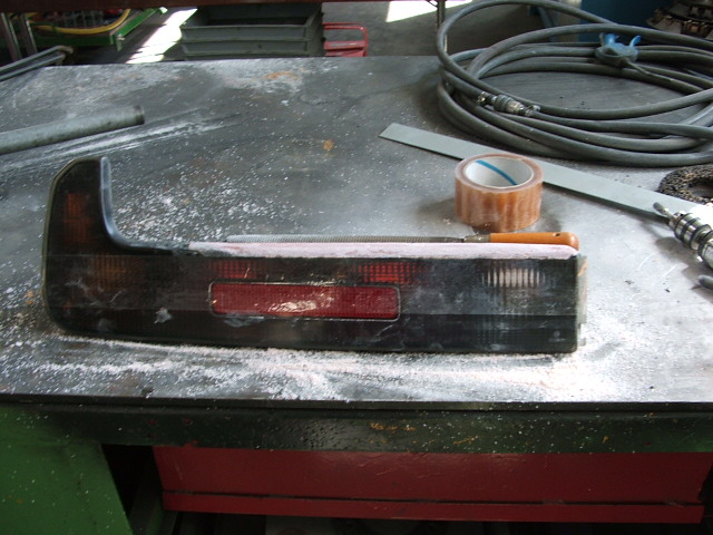

je me posais la question "comment je pourrais faire pour éviter d'en acheter des neufs?"
je présice que les miens son cassé sur dessus comme bien d'autre
et bien voila en attendant les finance pour deux feux ar neuf j'ai réalisé ceci

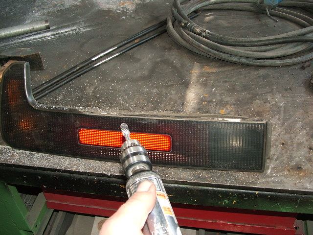

tous d'abord bien poncer la ou il y a une cassure
bien nettoyer le feu
poser un scotch pour protéger la parti saine
pose de fibre de verre
enllever le scotch avant le que la resine ne durcisse
et super important : la résine chauffe beaucoup alors passer le feu sous l'eau froide pour eviter qu'il fonde
ensuite rapé la fibre de verre pour lui donner la forme manquante

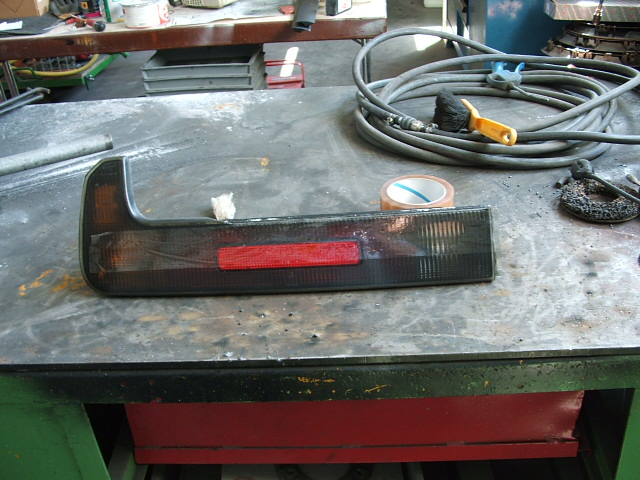

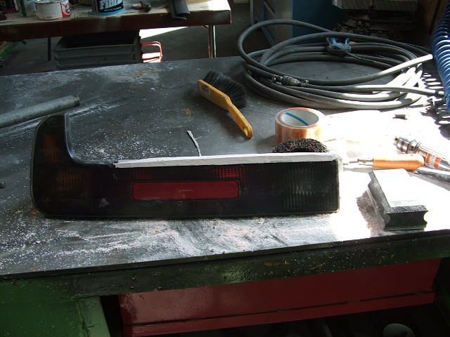

reposer du scotch
et mastiquer le tous
retirer le scotch
aprèes séchage remettre un scotch pour protéger du ponçage
poncer de nouveau

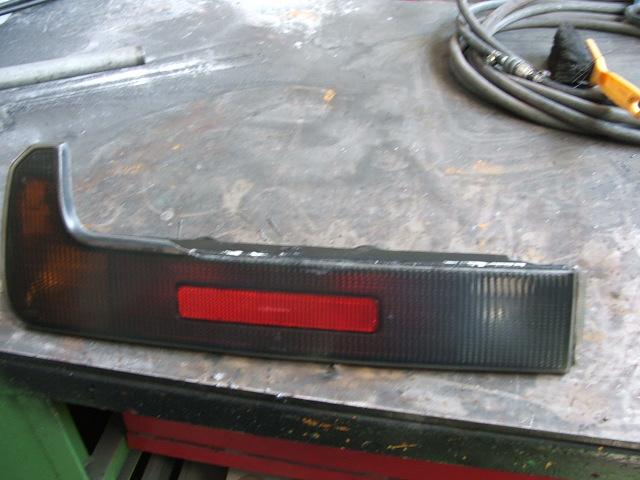

et pour le reste c'est plus simple ponçage du feu complet en 1200 voir plus
pose dun aprés spécial plastique mise en peinture du poutour du feu
moi j'ai choisi du noir
et vernisage complet
voila

Beau boulot, il me semble que les miens sont mastiqués aux mastic dure noir

Je vais peut-être faire cela sur Vilain Canard, sauf que j'ai presque tous les bouts manquants mais cassés du dessus.
Message par thance » dim. 22 avr. 2007, 17:57
Et de la fibre ou mastic transparent... Ca existe?
Message par JMV11 » dim. 22 avr. 2007, 18:09
La résine époxy est transparente et liquide à la base.

J'ai refais les miens avec ta technique, mais en utilisant uniquement la résine ;-)
