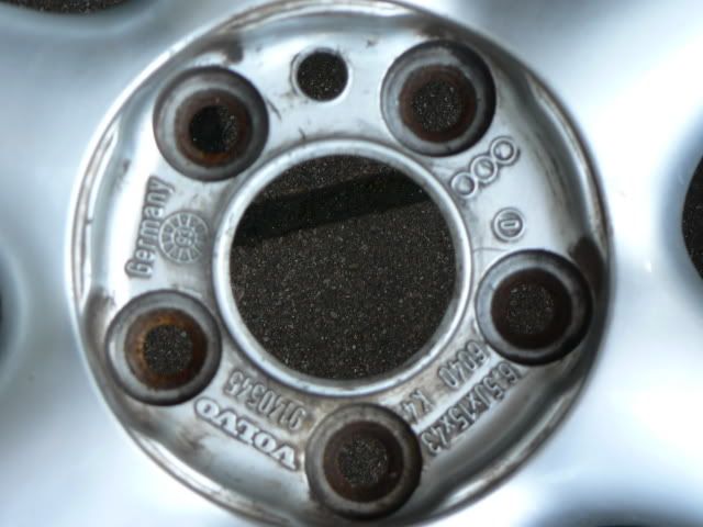

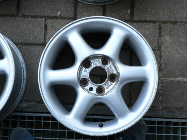

bon, je voulais nettoyer mes belles jantes Cetus et en enlevant le cache, ce sont des 5 trous :oops: ce n'est pas moi qui les ai récupéré et je n'y ai pas pensé du tout...
vous croyez que je peux trouver des adaptateurs ??
je suis trop c... :oops:

les adaptateurs se trouvent, je connais pas le prix exact mais $$$$

Ca n'existe pas les adaptateurs pour passer de 5 à 4 trous :!: :!:
Je paye 1 bouteille de champagne au premier qui me trouve ça chez un fournisseur de pièces automobile ;-)

Techniquement pas réalisable: les 4 boulons qui tiendraient l'adaptateur sur le disque peuvent pas passer entre les boulons qui tiendraient la roue sur l'adaptateur. CQFD.

effectivement , nos 480 sont en 4X100 ( 4 trous espacés de 100 mm ) avec centrage de 52 mm
certaines vieilles renault sont en 4x100 mais en 57 mm ( je suis plus sur ) et certaines vieilles VAG aussi
ca devient rare les 4 trous ...
et pour tes jantes jonathan , elles etaient montées sur des S40 aussi...
