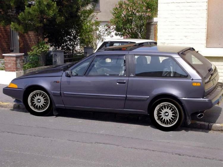

Message par JL-L » lun. 19 juin 2006, 16:42
Voici un petit montage avec des jantes Opel en 15 " que m'a gentiment fait un membre...
Je donne pas son nom pour pu'il ne soit pas assaillit de demande ...
Il signera s'il le souhaite ..
Merci à volvomaniac pour le "pret" de sa voiture ...
Conclusion, je reste assez mitigé...
Modifié en dernier par JL-L le mar. 04 juil. 2006, 13:58, modifié 1 fois.
Message par Jerlab » lun. 19 juin 2006, 16:43
Bah moi j'aime bien!!
C'est des 15?? Elles m'ont l'air petites...
Message par JL-L » lun. 19 juin 2006, 16:46
Montage rapide ... sur totoshop ou autre ...
Sinon mon rêve :
guig's
Messages :220
Localisation :Lille 59
Message par guig's » lun. 19 juin 2006, 16:56
Perso je resterai plutot sur l'idee de ton reve! ;-)

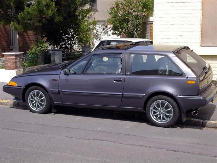

Message par JL-L » mer. 21 juin 2006, 21:35
et ça ??
Toujours merci au monteur et à Arnault pour l'utilisation de l'image de sa lavender ..
