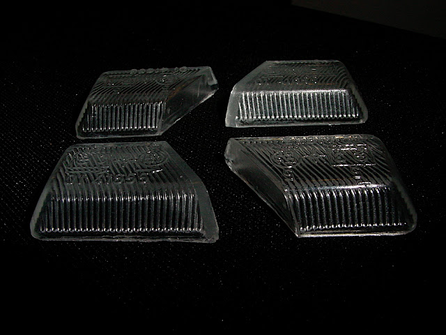

6 mois d'essais, 3 moules ratés, quelques dizaines de prototypes ratés.
Trouver la bonne résine, en foutre un peu partout dans l'appart' d'Olivier, et le mien... (Je vous parle pas de l'odeur)
Des soirées à bricoler pour fabriquer la pompe à vide, rassembler des éléments assez solides, trouver un mano, etc.
Après tout ça, les voilà!
Solidité, transparence, brillance et résistance à l'humidité sont au rendez-vous.
La production a déjà commencé, à un rythme peu soutenu, la semaine prochaine étant celle de mes partiels de fin d'année!
Les catadioptres arrières sont plus délicats à réaliser, et plus gourmands en résine. Le moule est en cours de fabrication.
Une fois mes exams passés, je pourrai en faire 4 par jour.
Pour le prix, j'ai pensé à 20€ les deux répétiteurs avant. Les frais de ports ne devraient pas être très élevés. J'essaierai de vous trouver des belles enveloppes bullées.
Faites une liste, je vous contacterai au fur et à mesure de la disponibilité ;-)

Premier résultats "pour de vrai":
Re: Répetiteurs de cligno blancs
Message par thance » mer. 01 avr. 2009, 17:55
Trop bien :-D
Ca se clipse au fait?
Message par PA.chab » mer. 01 avr. 2009, 18:28
Non. Je pense faire un mode d'emploi que je glisserai dans chaque colis.
Il faut faire sauter l'ancien, et coller le nouveau à la cyanocrylate, ou à la néoprène. Le problème de cette dernière est sa couleur jaune avec le temps. C'est pour ça que je conseillerai plus la cyano, plus connue sous le nom de "superglue".

PA.chab a écrit :Il faut faire sauter l'ancien, et coller le nouveau à la cyanocrylate
Oui, et c'est chaud de pas le casser :(
